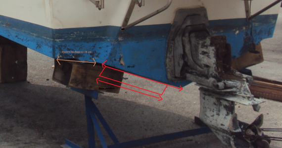

bonsoir je continue toujours la restauration du bateau et vu le moteur sous motoriser 190 ch pour 7.50 m et 3.5t .
je voulais luis poser des flaps mais je ne ces pas comment faire .
pour la taille de mon bateau il preconise des flaps de 50 cm .
mais je ne peut pas les mettre a fleur du coté du bateau qui fait 18 cm ( portafaot)
que faire voir les photo et si vous pouvais me donner votre avis .
mois je les aurais mis comme sur la photo (en rouge) a la limite du v de la coque mais j'ai peur que les flaps force trop
merci de votre avis :)

    salut,
    si tu veux que tes flaps fasse au mieux leur travail il doive ètre placer ou fixer le plus a l'extèrieur possible !!

    Dans ta configuration, le plus simple etant de se passer de flaps.
    mais tu peux aussi en réaliser des fixes qui épousern la frome arrière de ton bateau.
    pour cela tu dois les faire en contre plaqué résiné avec de la fibre bien sûr

    Si les flaps sont proches du centre il ne vont pas forcer mais être moins efficasses...
    Tu as aussi le QL system comme installé sur mon Flyer 701: très efficasse. (voir mon blog http://www.discount-marine.com/club/blog/jmich)
