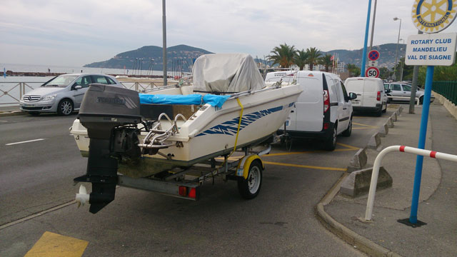

    Voici les photos d'hier, aujourd'hui rien il tombe des cordes................
    En partant de Cannes...........

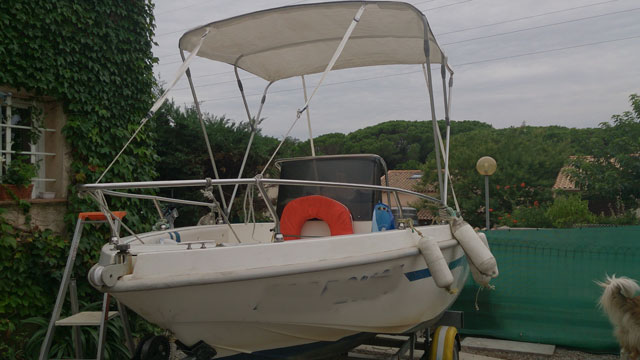

    Arrivé à la maison, un gros nettoyage m'attend car le port d'ou il vient est sous le passage des avions de l'aéroport de Cannes Mandelieu................
    Mais on verra ça prochainement car aujourd'hui il tombe des cordes..............
