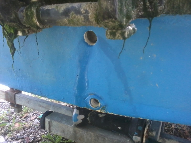

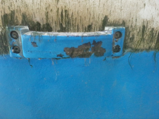

    en reprenant ta photo ,
     il me vient les idées /hypothèses suivantes
    • dans le petit rond rouge, c ' est quoi le point noir  ?
    • je ne vois pas trop non plus ce qu 'est le rond vert
    • enfin es-tu sur de l' étanchéité de ce qui est fixé dans le tableau AR ( rond jaune )  ?
    une autre hypothèse, puisqu'il semble que ton bateau soit un peu sur le cul quand il est a flot , des vagues de sillage d' autres bateaux passant a proximité pourraient rentrer dans ton bateau qui semble dépourvu d' une "auge moteur" ( partie dans laquelle l' eau peut rentrer et sortir sans pour autant rentrer ds la coque .... )
    voir ci-dessous une photo de cette "auge" sur un SEA RAY .
    • le petit rond jaune indique un trou dans le tableau AR ( caché sur la photo par les tuyaux )  qui permet à l' eau rentrée dans l' auge de s' évacuer
    • entouré en rouge il y a une "trappe de visite" qui, une fois démontée ,  permet d' accéder aux écrous bas de fixation du moteur du coté intérieur de la coque . Sur ce bateau , cette trappe ne s' est pas révélée aussi étanche qu' elle le devait ( probablement dû au dessèchement d' un joint caoutchouc censé assurer l' étanchéité ). Tout cela pour dire que de l' eau peut rentrer par là ...
    Autre point non encore évoqué ... es-tu sur de l' étanchéité des boulons de fixation bas de ta chaise moteur ???

    Le 16 juillet, 2014 - 18:18
    Bonjour Ski wave.
    Pour la photo 1 : rond rouge : c'est juste un truc que j'ai laissé mais qui n'est pas solidaire du bateau.
    Rond vert : il s'agit d'une poignée servant d'échelle mais je ne m'en sert jamais. J'ai vérifié et c'est bien isoler.
    Rond jaune : c'est la sonde du sondeur. Les vis tournait dans le vide et de l'eau s'infiltrait. Dans un premier temps, j'avais essayé d'étanchéifier mais cela n'a pas fonctioné. par conséquent, j'ai supprimé la sonde et appliqué du mastic (conçu pour être mis sous la ligne de flotaison + résine + mat de verre + gel coat + antifouling.
    J'ai bien une auge.

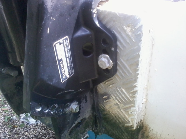

    Vis à vis de la photo 2 :
    Je n'ai pas de trappe de visite et je n'ai jamais démontée le moteur et donc je ne sais pas si les boulons sont étanche.
    Cette photo date de l'année dernière. Avant la mise à l'eau de cette année, j'ai effectué les travaux suivants :
    Nétoyage de la coque, léger ponçage, du pré quote pour l'antifouling (2 couches) + 2 couches d'antifouling.
    J'ai oublié de signaler sur le post que aussi bien le préquote que l'antifouling était parti sur une partie de la coque (fond de la coque au niveau du tableau arrière. On voit la coque en direct.) ci joint photo des travaux avanr antifouling
    je pense qu'en remontant le bateau, je vais faire une trappe de visite et injecter de l'eau pour tester.

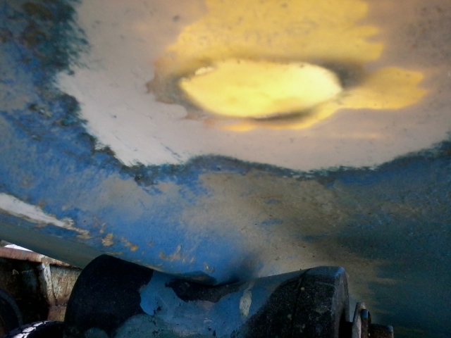

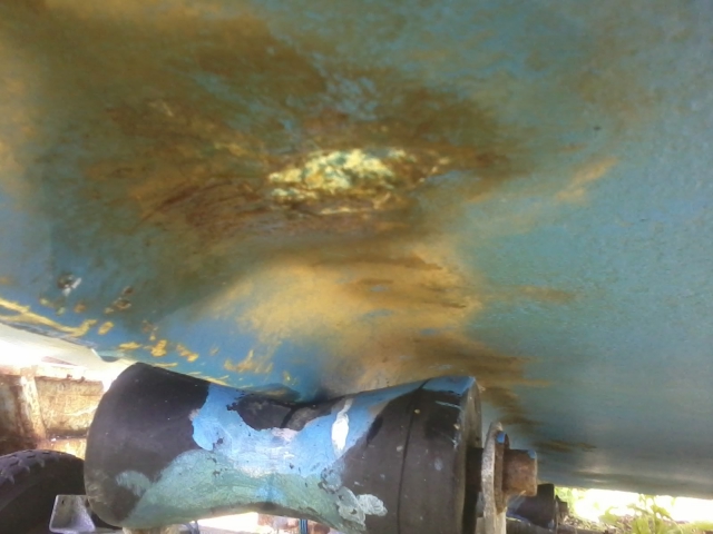

    Le bateau est au sec et la fuite identifiée. il s'agit d'un renfoncement à l'avant de le coque + fissure. Aucune fuite au niveau du tableau arrière. Lors de la remontée à la grue la coque était pleine et j'en ai profité pour voir d'où vient la fuite. Comme promis, voici les photos avec celle du tableau arrière. Petite question, comment me conseillez vous de faire la réparation ? Si les photos de ne sont pas assez nettes, merci de me le dire car j'ai accès au bateau jus'qu'à Dimanche puis retour au travail.

    Le 19 juillet, 2014 - 18:43
    photos supplémentaire avec un nettoyage vite fait
    Le 19 juillet, 2014 - 22:54
    Et ben !!!
    D'autres spécialistes te donneront leurs conseils, mais pour ma part  je pense que le plus sage est de bien dégager cet enfoncement pour bien mettre à jour tous les désordres et de laisser sécher le bateau pendant 6 mois, la fibre doit être totalement imprégnée d'eau et réparer de suite serait catastrophique.
    Je sais  que cela ne doit pas t'enchanter mais tu n'as pas trop le choix.
    Attendons d'autres avis.

    Le 20 juillet, 2014 - 06:54
    C'est bien ce que je me disais. Merci pour ton aide.

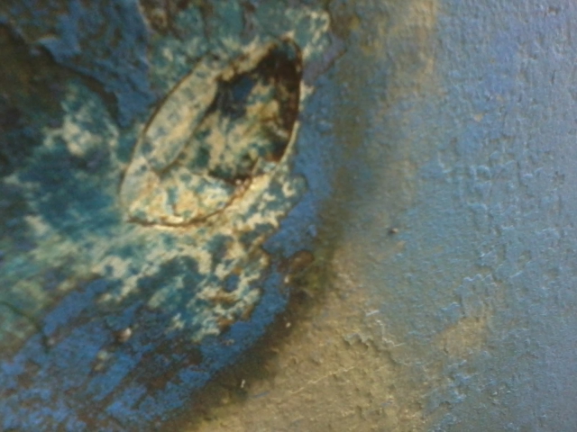

    Le 26 juillet, 2014 - 11:30
    de retour à Noirmoutier, j'ai éclairci le trou (cf photos). Iy a une épaisseur de mousse d'environ 2 cm entre la coque et le plancher de cabine. J'ai vérifié entre le plancher extérieur et la coque et il n'y en a pas (j'ai percé le plancher pour faire une trappe de visite). Le mousse est humide. j'ai utilisé le petit testeur (merci pour l'info) et il indique 5 sur 8. Je vais laisser sécher toute la semaine pour voir ce que ça donne et je verrai pas la suite car j'aimerai bien profité de mon bateau et je n'ai pas trop les moyens d'investir soit dans de gros travaux soit dans une nouvelle coque.
    Je pense installer une pompe de cale au niveau de la trappe car si je me lance dans la réparation sans trop attendre, je pourrai évacuer l'eau de la mousse.
    Qu'en pensez vous ?

    Le 26 juillet, 2014 - 20:07
    Bonjour Petit Coco
    Ce n'est pas pour te décourager, mais la mousse est très longue à sécher (pour ne pas dire impossible) J'ai attendu plus d'un mois avec le bateau dans mon garage en plein soleil plus de 40° (je suis sur Marseille) et bien la mousse avait très peu séché. J'ai donc retiré par la trappe une grande partie de (l'éponge) la mousse, puis j'ai dû attendre que la fibre sèche pour pouvoir faire une réparation valable (Résine+ fibres + mat de verre etc.....) par l'intérieur, et mastic époxy de finition extérieur. Ensuite, j'ai remoussé ma coque avec de la mousse PU à cellules fermées.
