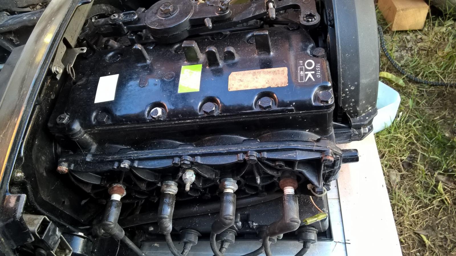

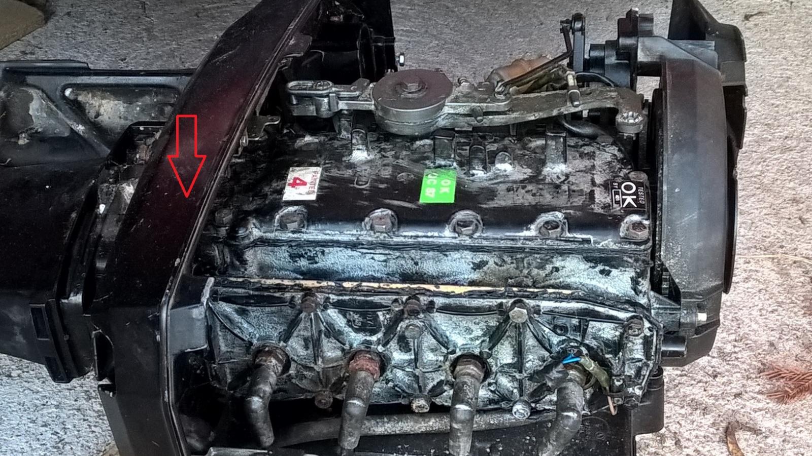

    je vais vous joindre trois photos 1 du 40cv le plus sale et 2 du 25 cv
    Le 10 décembre, 2019 - 09:58

    A première vue modèles avec pistons à déflecteur.

    La vache frayeur... ils tournent ces moteurs?
    bon celui-là est moins pire...
    quand tu démontes le bas du capot moteur, sur un des cotés moteur tu as une pastille avec le numéro moteur frappé dessus...
    pour les vendrent il faudrait déjà être sur qu'ils sont utilisable sinon valeur vraiment très faible...

    Les vis du 25, qui a l'air comme neuf, devraient être assez facile à dévisser sans casser. Pour le 40, qui montre trop de traces de corrosion, je ne m'y risquerai pas. (trop de risque de casse des vis au ras)
    Sur le 25, le démontage de la grande plaque sur laquelle est apposée l'étiquette OK TESTED, qui recouvre tout un côté des cylindres, est déjà très instructive car on pourra voir dessous une partie de chaque piston avec la segmentation.

    pour le 40 cv il ne s agit pas de corrosion mais de la grasse aluminium qui avait été pulvériser sur le moteur
    ce que j aurai voulu savoir (pour l avoir lu sur des forum Italien ) que le 40cv était vendu à l époque en italie bridé pour n avoir que 25 cv pour des raisons fiscales
    je pense que cela peut être au niveau carburation j aurais aimé en savoir plus

    Tes moteurs ressemblent au dernier 45 cv 4 cylindres du catalogue français de 1986. Si tu es mécanicien une inspection détaillée des carbus devrait déjà te renseigner sur les différences visibles. Je te confirme que le no de série Mercury est bien gravé sur la pastille de ta photo. On peut le retrouver aussi sur une plaque rivetée à l'étrier.
    Les numéros de série demandés par mjacques lui permettont peut-être de t'apporter des précisions.

    j ai refait un moteur avec les deux ( j ai pris le sois disant 25 CV ) et monté l ensemble arbre court dessus
  • marti2b
    marti2b
    Inscription : 06/11/2019
    Messages : 15
    Le 21 mars, 2020 - 03:17
    Tout a fait aucune différence si ce n' est que j' ai un arbre court et un arbre long
