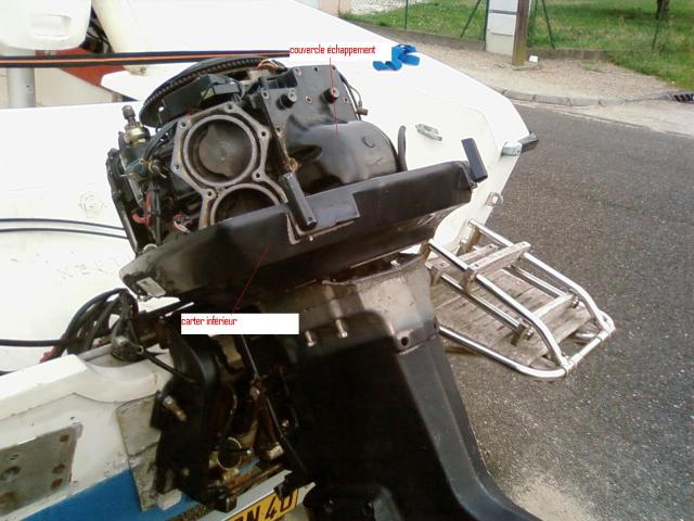

je souhaite démonter un Evinrude 115cv pour changer 2 pistons mais il y a 3 vis difficiles d'accès qui sont bien grippées et bien qu'ayant les douilles en pouces facom qui vont bien, elles sont tellement grippées que le 6 pans s'est déformé et que la douille saute maintenant.
Je n'ai pas un accès frontal sur ces vis, donc il m'est impossible de perçer les tetes avec une perceuse. En utilisant un dremel et une fraise carbure, est-il possible de bouffer les tetes de vis?
je ne sais pas quoi faire autrement

  • lolo64230
    lolo64230
    Inscription : 01/06/2009
    Messages : 8
    Le 1 juillet, 2009 - 20:59
    voici quelques photos pour illustrer

  • lolo64230
    lolo64230
    Messages : 8
    Le 19 juillet, 2009 - 20:50
    bonjour à tous,
    voilà quelques nouvelles de mon chantier:
    j'ai réussi à meuler les tetes de vis avec un dremel (fraise carbure + meule + disques à tronconner) et à sortir le collecteur d'echappement, bien sans mal car il était grippé sur les queues de vis qui traversaient.
    Croyant trouver des vis, je me suis aperçu que ce qui continuer à retenir le moteur était en fait 2 goujons de 5/16" vissés dans le bloc moteur, traversant la bride d'adaptation entre le bloc moteur et l'embase mais sans écrous. Les goujons étaient complètement grippés dans cette dernière pièce alors que normalement c'est un trou lisse. après 2 semaines de bataille, au chalumeau, maillet, WD-40, j'ai réussi à écarter le bloc moteur de la bride de quelques milimètres puis à scier les goujons. Malheureusement, le bloc moteur (assez frele dans cette zone) a quelque peu souffert et s'est fendu à plusieurs endroits( il faut que je vous fasse une photo, je sais ça va arriver).
