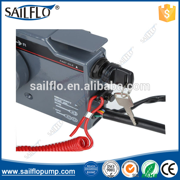

    La manette qui sert à augmenter les gaz quand le moteur est au point mort.
    Je la monté jusqu'à quelle commence à être dur.

    Le 15 juin, 2018 - 11:02
    La manette en dessus de la clef sur l'image jointe
