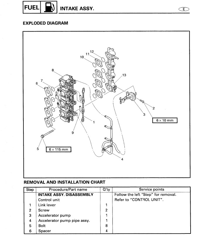

    Le 13 janvier, 2015 - 16:04
    ci joint p d f
    je pense que lon cherche a controler le pointeau
    et régler a 14 mm

    Merci pour les photos, c'est pratique, au moins nous savons que nous parlons de la même chose.
    Pour l'enrichissement (starter) j'ai essayé avec les fils bleu et noir débranchés mais le résultat est le même.
    J'ai démonté les trois purges du haut (celle du bas n'étant pas très pratique d'accès je la ferais plus tard), de l'essence en est bien sortie, ce qui pourrais faire penser qu'il est bien alimenté, et était bien propre, je n'ai vu aucune impureté en sortir sur mon chiffon.
    Demain je pense vérifier la mise à l'air que tu m'indique et peut-être aussi démonter la boite à air pour voir si elle est bien propre.
    L'ayant acheté d'occasion je n'ai pas un historique très détaillé de ce moteur, mais je pense que si de l'huile de stockage y était injectée, elle devrait être cramée maintenant suite à mes différents essais non ? L'ancien propriétaire me disait qu'il tournais bien 30mn avant de caler, pour l'instant j'ai du mal à le faire tenir 1mn...
