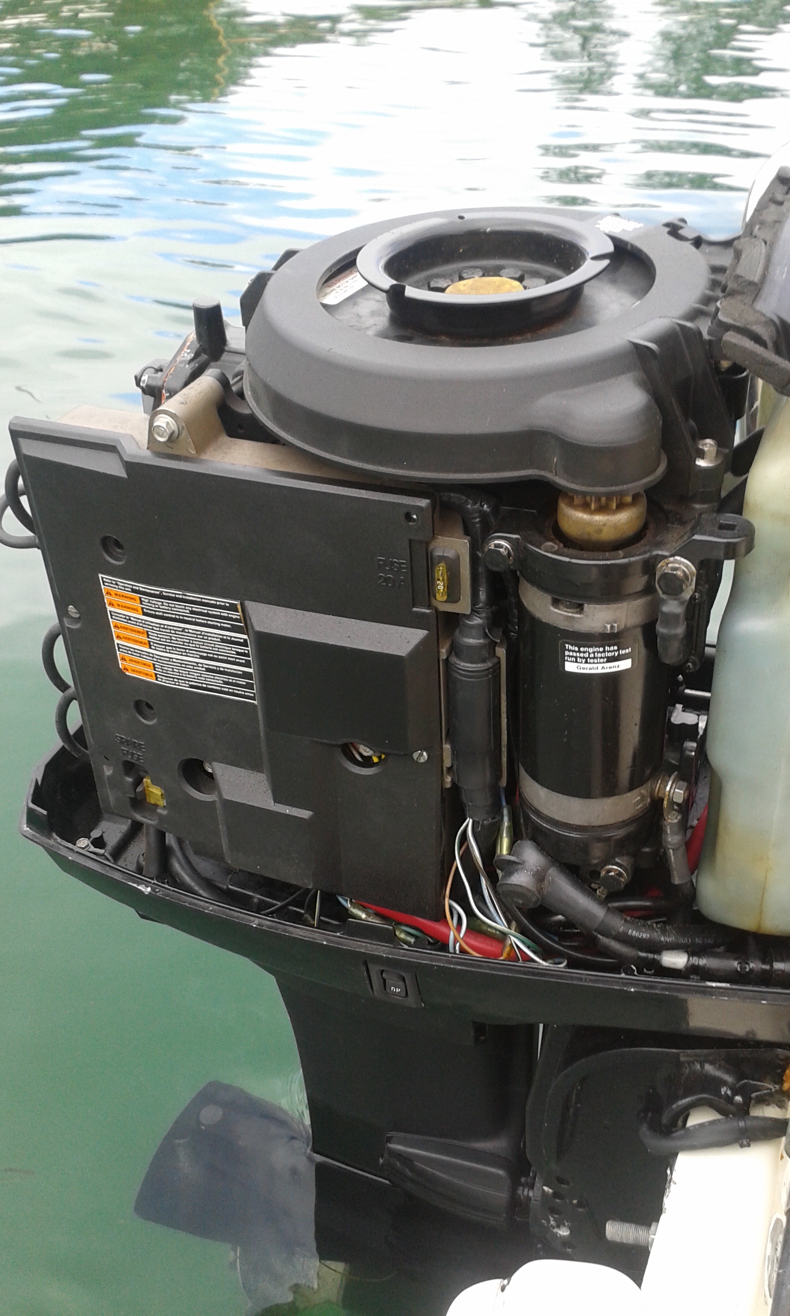

Bonjour.
Je viens de changer mon bateau pour 1 Aliénor 4.70 équipé d'un moteur Mercury 40 cv Magnum 4 cylindres qui fonctionne bien.
Habitué à faire mes revisions moi même sur mon ancien Yam.
Sur celui ci je ne trouve pas le thermostat et impossible de me procurer de revue technique.
Y aurait il 1 forumeur qui pourrait me venir en aide.

    pas de thermostat calorsta sur se moteur...

    Bonjour,je pense avoir le même pb que patrice et j'aimerais pouvoir accéder au lien mais ils ne semblent pas foctionner.Vu qu'il n'y a pas de thermostat sur ce type de moteur,ma turbine doit être hs.

    S'il n' y a pas de thermostat,cela signifie t-il que l'eau circule en permanence pour refroidir le moteur?

    Quand il y a un  thermostat :
     A la mise en route du  moteur  son role est de  bloquer la circulation d'eau seulement dans la culasse
      pour que le moteur atteigne plus rapidement la bonne température de fonctionnement  ,mais il y a toujours circulation d'eau autour des cylindres et de l'échappement .
    Et ensuite il continue de réguler plus ou moins .
    Concernant certains modeles de Mercury sans thermostat je ne sais pas  comment ils font pour que le moteur monte plus vite en température  ou par Grand Froid dans certaines régions .
