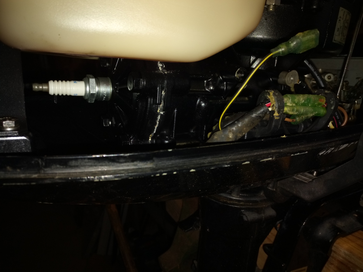

Bonjour, j'ai récupéré ce moteur aujourd'hui et lorsque j'ai retiré  le capot, surprise j'ai constaté qu'il manquait certaines pièces. Il n'y a pas d'antiparasite, et j'ai un fil noir et jaune avec une cosse sous plastique tout seul ainsi que deux fils avec cosse ronde non protégées. je pense que ces deux dernière sont fixées par une vis ensemble sur le "corp "du moteur (une masse?) . a quoi doit etre raccordé ce fil noir et jaune (à l'antiparasite? ) . Merci à ceux qui savent, de me dire ce qu'il manque du coup.

    tu as un cable HT qui part de la bobine à l'antiparasite sur la bougie...

    ci joint schéma 4cv
    attention lors du montage de la bobine haute tension il y a 3 fils noir
    bien regarder le schéma
