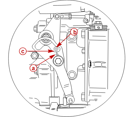

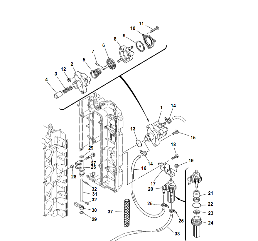

    Le 27 juillet, 2025 - 12:02
    peut étre une piste
    à vérifier si eau dans la coque
    comment le moteur se comporte hors de l'eau ?
    toujours refroidir le moteur lors d'essai
    Comment est le réglage trim (axe sur le bas)
    vérifier également la course du cable venant de la poignée(image )
    j'ai mis également une image pour le filtre sur le moteur et la pompe à essence
    il y a t'il un préfitre dans le bateau?
