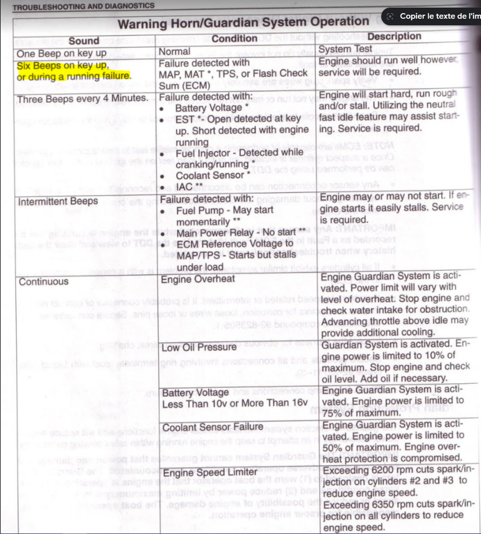

    j'ai trouvé cette informations sur internet, quelqu'un serait-il me dire ou sont positionnés ces capteurs que je vérifie la connectique? merci

    si ça peut aider quelqu'un j'ai demonté et nettoyé les différents capteurs. plus de bips. je n'avais pas trouvé d'anomalie sur la connectique.
