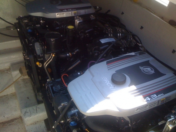

Je posséde un windy 27 entierement refait en 2008, moteurs embases, réservoirs, electricité, etc.. tout neuf !!!!!!
Je viens vers vous car je cale sur un probleme de chauffe sur un mercruise v6 4.3 MPI monte avec du bravo3. Tout a commencé en navigation, j'ai cru prendre un sac plastique donc moteur en dégradé alarme en continue, aprés un arret et relevage de l'embase et verification, je repars et plus de problémes.
En sortant jeudi rebelotte, ce n est donc pas un sac plastique, le moteur monte tres vite en temperature au dessus de 2000 tours.
Javais changé la turbine et roulement de pompe à eau en juillet 2011, j'ai redémonté pour etre sure, no probleme, turbine ok, donc j'ai pensé au thermostat, j'en ai achete un neuf, changé, l ancien un peu rouge couleur rouille mais bon!!!.
Essai, je navigue, le moteut monte assez vite à 150, mais se stabilise, je monte jusqu'a 4000 tours et je navigue 10 minutes tout est ok, je me remets plusieurs fois au point mort et rdémarrare et la au bout de 3 fois ,à nouveau chauffe à 2000 tours, je passe point mort ca redescend lentement je me mets à 1500 tours et la la temperature baisse en 30 secondes.

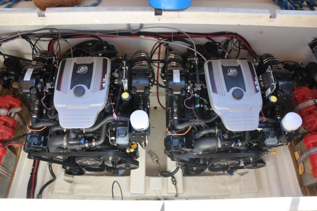

    Vu que tu as deux moteur tu peux essayer d'inverser les arrivées d'eau !

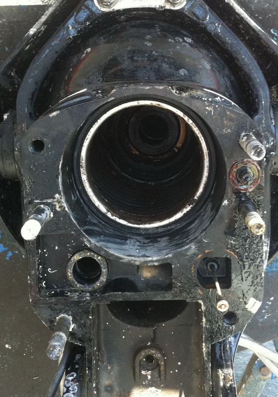

    Jusque là jamais de soucis car montée neuve par un pro par contre un tuyaux possible l'embase a été déposée en juillet dernier, je vais sortir le bateau et vérifier l'embase , de toute facon, je n'ai pas d' autres pistes. Merci bonne journée

    Bonjour on s oriente vers ca, j'ai commandé la durite d embase qui remonte à la platine.
    40 euros de piéces, une sortie de l'eau 260 euros, dépose de l embase MO 200 euros
    A suivre bonne journée

    Bonjour, je n'avais pas vu que ma réponse à l'époque ne s'était pas enregistrée, bref c'était bien la durite de remonté d'eau qui était déboitée en haut dans l'embase, collier plastique limite quand on sait que le refroidissement passe que par là, d ou l'explication en virage ou elle se recalait et l'aspiration se faisait normalement. Voilà depuis les 2 embases ont été déposé, et plus de soucis Bonne navigation CF
