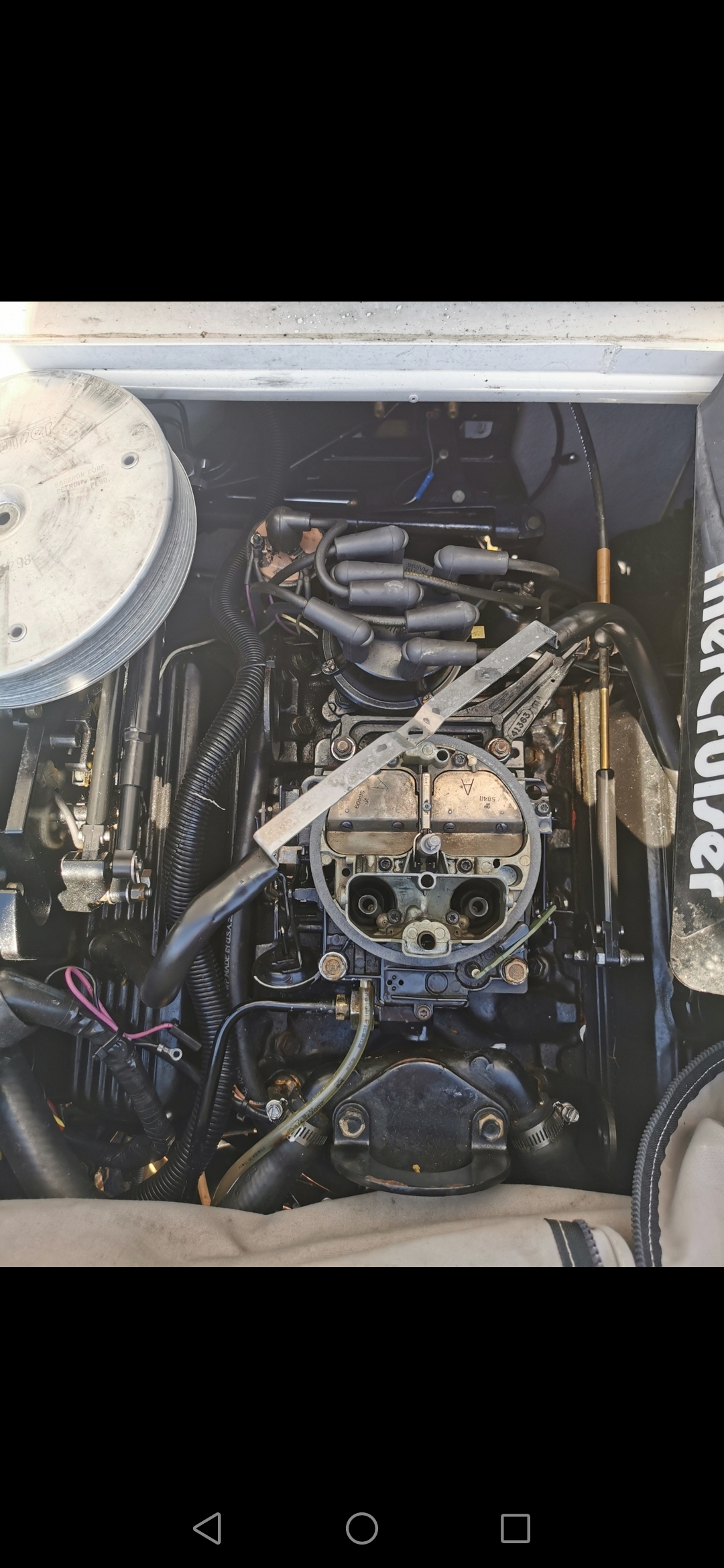

    J'ai posté une photo du haut de mon moteur, arriverais tu a voir le type d'allumage que j'ai?

    Je viens de regarder sur le net le type de bougies pour un mercruiser 4.3 a carburateur de 1992 et j'ai trouvé le model bpr6efs qui sont avec un pas long. Sur mon moteur en démontant les bougies j'ai vue que se sont des rv8c avec pas court... Ça pourrait aussi expliquer ce soucis

  • mangiavelox
    mangiavelox
    Inscription : 13/06/2007
    Le 17 août, 2020 - 12:00
    barbe bleu a écrit :
    je voulais dire que la pompe débite plus que tes départs si ils sont partiellement colmatés...
    Dans ton réservoir le départ d'essence aspire sur le fond du réservoir donc si tu as encore des saletés dans le réservoir elles sont aspirées vers la canalisation qui sobstrue...
    vu qu'avec un bidon d'essence cela marche bien...
    Lorsque j'ai fais le test avec un bidon d'essence je l'avais fait pomper avec un tuyaux silicon de 8mm que j'avais acheté exprès pour faire le test donc il était bien serré au raccord. J'avais aussi testé de passer par le filtre décanteur et ça marchais aussi parfaitement.
    Ce qui me fais plutôt penser à une aspiration d'air sur la durite que j'ai qui est toute dure à cause de l'âge "d'où le bruit du pshhhhhiiiiittt lorsque j'ai retiré la durite de la pompe".
    Si je retrouve ma clé a filtre je vais retirer la cartouche du décanteur pour la vérifier. Malheureusement aujourd'hui il pleut assez fort donc ça sera mort pour les essais.
    moi cela me fait pensé à une canalisation ou il ni a plus ni d'essence ni d'air...
    +1 pour le coup du psshhhhiiiiit ;
    il y a manifestement une mise à l'air d'ostruée
    ou alors c'est le tuyau qui amène le carburant
    qui est foretement obstrué ...

    Le 18 août, 2020 - 07:55
    J'ai vérifié toute la tuyauterie et rien n'est bouché...

    récapitulons...
    je reviens au nouvelles, j'ai fais plusieurs essaies. en premier ja'i branché en directe un bidon d'essence sur la pompe tout tournait bien. J'ai pensé que le gros filtre décanteur avant la pompe devait être bouché et j'ai donc branché le bidon d'essence au filtre décanteur.
    Surprise, la aussi tout tournait parfaitement !
    J'avais crié victoire trop rapidement...
    Hier j'ai branché mon réservoir en directe sur le filtre décanteur "model s3232", j'ai navigué environ 20min et grosse cale moteur avec impossibilité à redémarrer. Après quelques minute d'attente j'ai débranché le tuyaux entre le décanteur et la pompe à essence et j'ai entendu un bruit d'air qui a duré quelques instant. J'ai branché le réservoir à la pompe et j'ai pu retourné au port, le moteur tournait a nouveau normalement.
    J'ai déjà tout vérifier et je ne sais plus trop ou donner de la tête. Jia démonter le filtre pour vérifier s'il n'est pas obstrué à l'intérieur car dans le bocal transparent en bas on voit pas mal de residues "Mais je ne retrouve plus ma clé à filtre".
    nous avons que tes déscriptions de pannes, pas le moteur devant nous, mais en lisant les symptomes, tes actions effectuées, moi j'en déduit (et je pense que toi aussi) que ton soucis vient de ton réservoir...
    (j'entends par là la partie qui précède l'endroit ou tu as branché le bidon sans qu'il y ai de symptomes)
    quand tu navigues avec un bidon...R.A.S.
    tu as rebranché ton réservoir... panne et dépot dans le décanteur...
    tu nous parlais d'une vanne de sécurité...??
    Mon soucis vient donc de la vanne de sécurité en sortie du reservoirgratgrat01. Les connecteurs étaient complètement rouillés et donc ne laisse pas ou occasionnellement passer le courant donc parfois tout allait bien et soudainement ça fermait l'electrovanne et le moteur callait.
    je l'ai branché en directe sur la batterie et j'ai remarqué qu'à vanne fermée lorsque j'envois du courant ça entre ouvre la vanne mais pas autant que lorsqu'elle est mise en manuel sur ouverte. lorqu'elle est mise en manuel sur ouverte l'air passe "j'ai fais le teste en soufflant dedans", par contre si je la branche sur la batterie la vanne s'ouvre encore plus. ça devrait expliquer pourquoi le bateau tournait au ralentis ou a régime très bas mais calait à haut régime.
    Pour l'instant j'ai nettoyé les connecteur et enlevé la rouille en attendant de commander une nouvelle électrovanne.
    je ne comprend pas bien tu nous dis elle s'entrouvre branché sur la batterie et ouverte à fond en manuel...et après que si tu la branche sur la batterie elle s'ouvre encore plus...gratgrat01

    Le 18 août, 2020 - 18:14
    aujourd'hui j'ai démonté le filtre décanteur "model s3232" il y a des residus sableu à l'intérieur mais rien d'alarmant "bon je dis ça mais les parties filtrantes ne sont pas visible". De plus il y avait un petit joint qui est sur le filletage central du filtre qui était déchiré "défaut de fabrication ou alors il se déchire au démontage", le filtre n'a que 2 ans et peu d'heures de navigation.
    Je vais commander 2 filtres de rechange ce soir.
    à la sortie du reservoir j'ai un robinet avec une electrovanne qui est relié à une prise "cette prise n'a pas de courant". J'avais testé la vanne en directe sur la batterie de la voiture et, en position fermé ça ouvre légèrement le robinet, en position ouvert en le branchant sur la batterie ça ouvre encore plus le robinet. J'ai fais ce test en soufflant dedans.
    Avant de tout remonter je vais faire une vidange du reservoir en branchant à la sortie un pompe electrique et en y mettant un simple filtre a essence sur la durite + un filtre de carossier avant le bidon. Si avec ça je narrive pas a filtrer l'essence entièrement je ne sais pas quoi faire...
    ça sera long et embêtant mais je ne vois pas quoi faire d'autre....

    nettoyage réservoir et vire l'essence....

    Le 19 août, 2020 - 16:54
    Bon alors après un dernier essaie je peux certifier que ça n'est pas a cause du réservoir.
    Je viens de naviguer en prenant l'essence depuis le bidon et au bout d'un certain temps j'ai remarqué qu'il y avait de plus en plus de bulle d'air dans le tuyaux et soudainement le moteur à coupé a nouveau.
    Je me demande si ça n'est pas une protection de surchauffe du moteur
    Le 19 août, 2020 - 18:06
    C'est sur que s'il y a des bulles d'air, à un moment
    le moteur va se couper ...
    S'il y a des bulles d'air, c'est donc qu'il y a une
    ( ou plusieurs ) prises d' air qui n' ont pas lieu
    d' etre ....
    Par définition ,dans une tuyauterie de carburant
    doit passer ....  du carburant  !
    ( Lapalisse n'aurait sans doute pas dit mieux  :)! .. )
    bref il y a des micros fuites, et/ou des raccords
    non serrés correctement
    ( trop ou pas assez serrés  ... ) .
    Je rappelle que la règlementation exige que dans
    le bateau , TOUT raccord de carburant doit
    etre sécurisé par DEUX colliers de serrage.
    Attention, avec certains colliers de serrage
    à vis ( type SERFLEX ) dans certains cas
    un serrage trop important a pour effet de
    faire viellir prématurément le caoutchouc ,
    ce qui  entraine des craquellements ....
    donc des fuites ....
    ( donc des entrées d'air potentielles ... )
