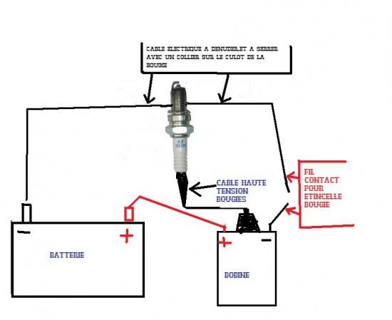

    Je voudrais tester mes bobines à l'aide du schéma ci-joint.
    Il y a 4 fils sur le PIN d'arrivée et je ne devrais connecter qu'un + et - y a t il un risque?
    Si je ne connecte que la masse et le + que faire des 2 autres ? il doivent bien servir à quelque chose?
    Merci de votre aide
    Merci pour la traduction mais c'est fait
    Cordialement,
    E...83

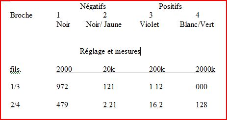

    Je viens chercher de l'aide:
    Aucun résultat avec le teste ci-dessus
    Par contre j'ai mesuré à l'ohmmètre les connections de la bobine.
    Si quelqu'un peut m'éclairer,
    Je pense qu'elle sont HS
