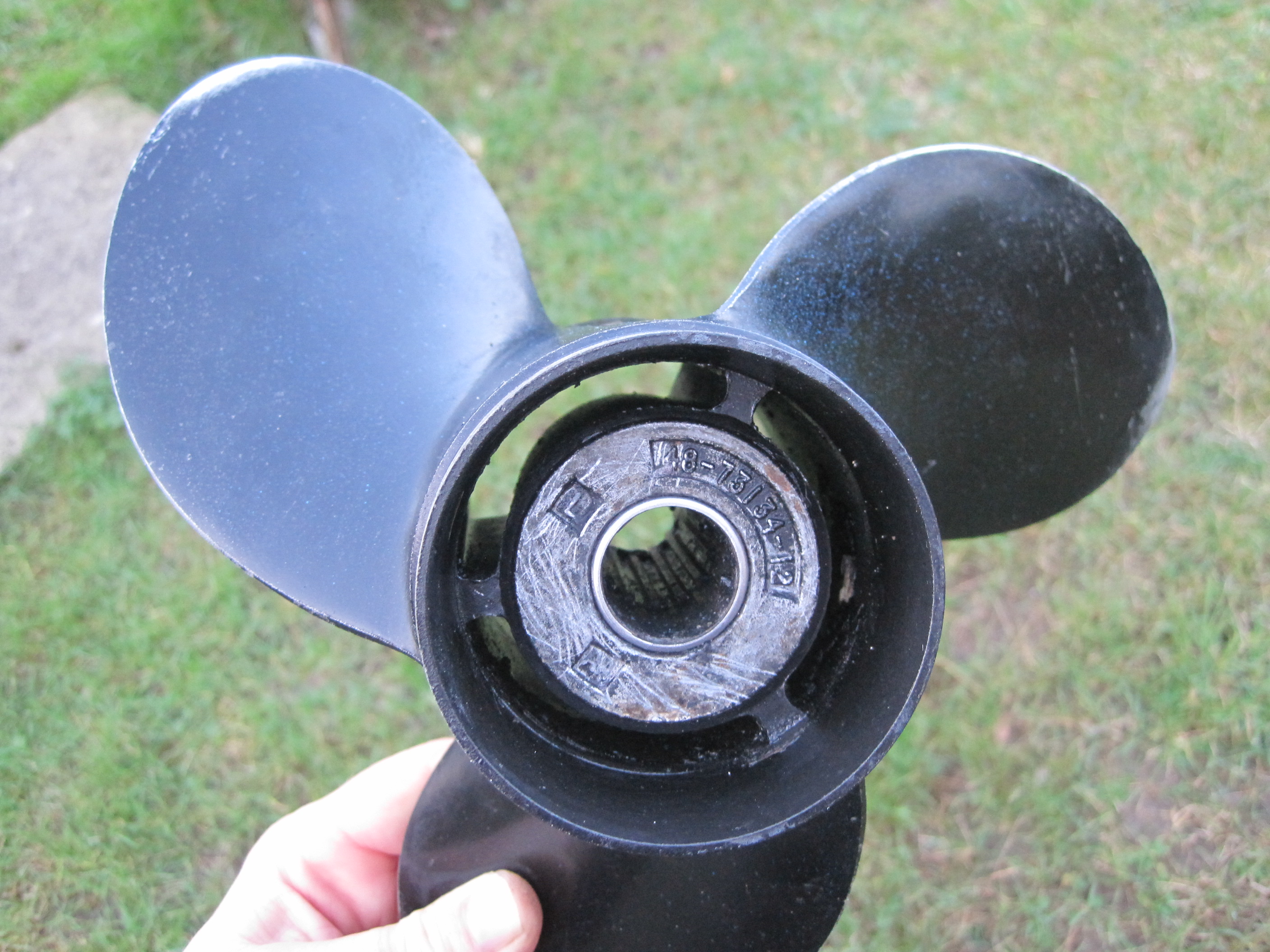

    Le 17 novembre, 2014 - 12:00
    j'ai vu que sur l'helice il y a une fissure et je ne voie pas de jeu ou de point dure, es que l'on peut la controler en la demontant?
    car pour le mettre a l'eau pour le tester sa risque d'attendre l'annee prochaine... :(
    je join une photo...
  • goby
    Inscription : 08/01/2013
    Le 17 novembre, 2014 - 17:36
     le  moyeux caoutchouc  autour de  l'hélice  serait   décollé et donc suivant le régime moteur  le  moteur tourne dans le  vide sans entrainer  toujours l'hélice
     important de  controller le régime pour ce probleme
     fait un test  navigue au  maxi vittesse pendant  1 minute et controle le régime du  moteur obtenu et on saura
  • goby
    Le 17 novembre, 2014 - 17:48
     la plupart du temps quand l'hélice est  dénoyauté  ,on ne peut s'en rendre compte  meme si  on bloque  le moyeu et  que l'on veut faire tourner  l'hélice à la main  ,ce n'est qu'avec le  régime maxi en navigant que tu pourras  atteindre  qu'on aurra confirmation,
     En navigant à haut régime l'effort est tellement important  qu'à ce moment là l'hélice tourne  plus ou  moins autour du  moyeux,
     Tu peux déja démonter ton hélice et  bien controler l'état du caoutchouc des  2 cotés, parfois  on voit que le caoutchouc   est tout fissuré et  filandreux,
     ça semble pas possible  que ta vittesse ait été  bloqué à 5 noeuds et que tu n'as pas controlé le régime du compte tour à ce moment là  !!!
     tu peux t'en rendre compte aussi  en démarant à fond la caisse  là ça devrait  patiner  et  le  moteur  prendre  bien  plus de  tour rapidement  qu'habituellement
     la fissure sur les pales n'a rien  à  voir avec le  probleme
     Démonte  l'hélice

    Le 19 novembre, 2014 - 00:35
    oui je n'y ai vraiment pas penser a se moment et vu que je suis un grand d'ébutant (3 sorti cette anneefrown)
    je vais la demonter demain voir comment c fais a l'interieur et si tous me parrais "bien" j'irais le mettre a l'eau pour voir mais quand sa je ne c pas crying

    Le 19 novembre, 2014 - 21:40
    bonsoir tlm, j'ai demonter l'helice et je n'y voi rien d'anormal qu'en pensé vous?
    et t'il normal que je n'ai quasiment pas forcer pour la desserrer? et faut t'il changer la rondel de securité au remontage?
    apres s'il faut le mettre a l'eau bah j'ai pas vraiment le choixchaispas
  • goby
    Le 20 novembre, 2014 - 10:51
     Pas de chance   la partie caoutchouc n'est pas visible  ,mais sur un coté  de l'hélice  il y a une rondelle  en métal que tu n'as pas enlevé ,tu devrais voir le caoutchouc derriere,
     je ne pense pas que tu ais un  moyeux  flo torque démontable

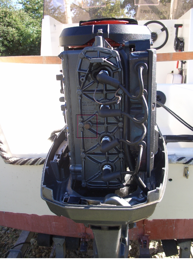

    Bonjour qu'elq'un pourrai t'il me dire a quoi la vis sert sur ce moteur, c'est un Mariner 40 cv magnuson, et ou se trouve le calostat sur ce type de moteur, merci d'avance
