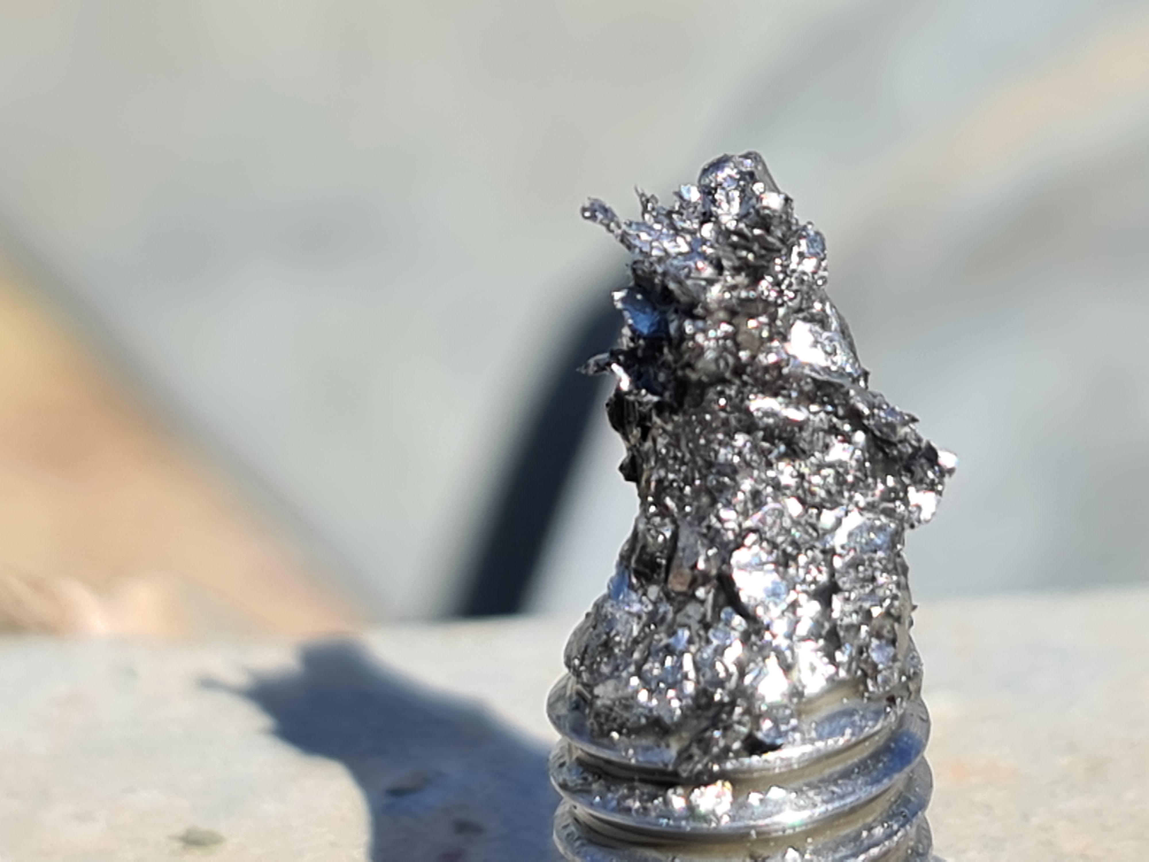

    l huile est très grise, et le bouchon magnétique très chargé de limaille. Soit pas vidangé depuis longtemps, car moi je ne l ai pas fait, ça fait 1 an que j ai le bateau et il n est pas sorti quasi, et l ancien proprio avait fait faire l entretien. Soit usure terrible. L embase est d'ailleurs descendue seule, la turbine est cornue mais bon état.

    Cependant le bouchon du réservoir d'huile du boitier hélice est sans aucun doute
    à la source d'un AUTRE probléme grave  par la limaille qui est la conséquence d'une
    usure de  l'engrenage par absence d'entretien.

    Sans oublier le trop plein de limaille du bouchon de la pignonerie de l'hélice  qui est le fait
    d'une usure importante ou d'une absence d'huile et donc ....d'entretien .gratgrat01

    L embase je ne saurais dire.....y avait de l huile....pourrie.

    j'ai pas ouvert plus, donc pour l'embase, je ne sais pas si l'ancien proprio a camouflé une grosse usure avec de l'huile neuve, puisque j'avais verifié à l'achat du bateau quelques jours aprés, l'huile était claire et pas de limaille. Ou bien il c'est passé quelque chose en 1 an.
