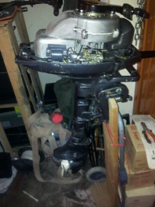

bonsoir à tous je suis nouveaux dans le forum et novice j ai fait l aquisition d un mariner 5cv n de plaque 661 S004429 je l ai essayé ce weekend il demare bien mais il ny à pas de pissette en fesant des recherche j ai trouvé des moteur à refroidissement à air pouvez vous me dire ce que il en est pour le mien et si il est normal que il n y est pas de pissette je vous joint quelques photo par avance merci de vos reponce

    j'ai exactement le même moteur et effectivement c'est un monocylindre refroidit à air
    ne cherche pas de pissette ni de pompe a eau jm

    pour info il est d'origine Yamaha
