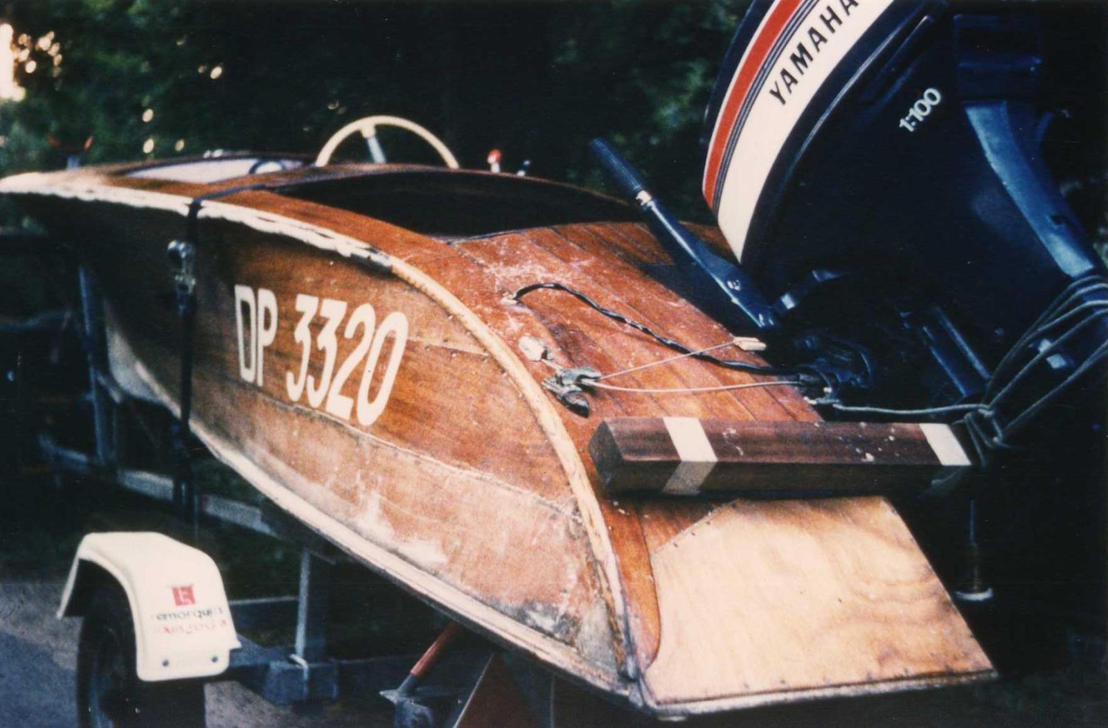

    Sur mon Yam40 cv bi cylindres du début des années 80
    ( dépourvu d' autolube ),
    il était aussi indiqué loupe un mélange à UN pour cent.
    De mémoire,  c'étaient les moteurs US des années 60
    qui fonctionnaient avec un mélange à 2 %  ... clindoeil
