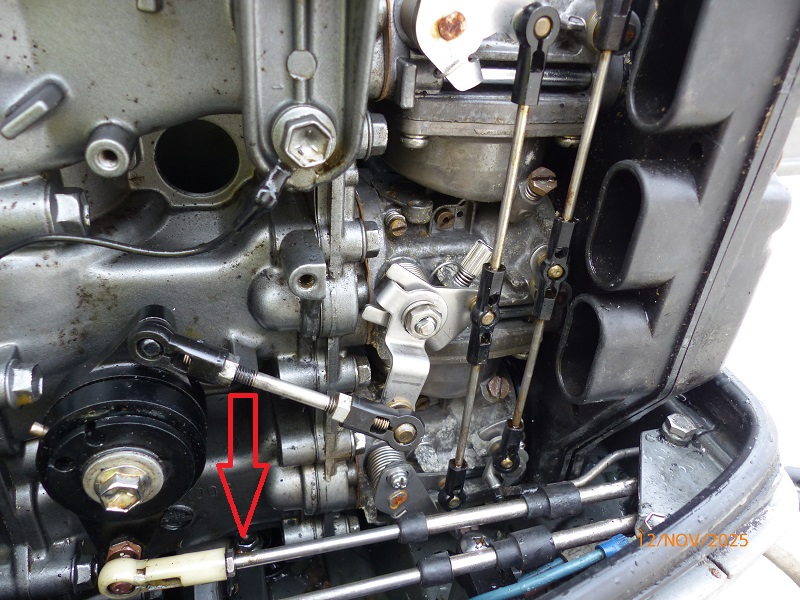

Il est motorisé par un SUZUKI 3 cylindres de 1995 dont le moteur fonctionne, mais qui a un probléme de tringlerie d'inverseur ! Les commandes déportées glissent bien dans leurs gaines, la manette extérieure sur le moteur fonctionne mais il n'y a aucune accroche, la tige d'inverseur ne bouge pas ! ( Ni ne monte ni ne descend ! ) . L'hélice tourne bien  dans l'embase !
Je présume donc qu'il y a casse d'un élément ou décrochage de la liaison haute de la tige sous le moteur !
Qui saurait me dire ce que je dois faire où si je dois déposer la tête motrice pour avoir accés à cette articulation ?

    Comme indiqué dans mon post, bien que la manette de commande d'inversion fonctionne, que le câble coulisse bien dans sa gaine, il n'y a aucun crabotage des pignons d'embase .
    Ca fonctionne, oui, mais dans le vide !!!!
    L'hélice est libre au neutre, les vitesses ne passent pas, car la tige d'inversion ne bouge pas !
    Je suppose donc que l'articulation haute de la tige située sous la tête motrice, est HS ou peut-être seulement décrochée de la manette !!!!!
    Pour aller voir, réparer ou remplacer des pièces, il me faut démonter des éléments du moteur, mais lesquels ?
    Faut-il démonter les carters secs pour tomber la tête motrice ou autre chose ????
    Je fais appel aux bonnes âmes et j'attends impatiemment vos bons conseils !

    On ne voit pas bien la commande haute de l'inversion.
    Je donnerai suite ! Bye

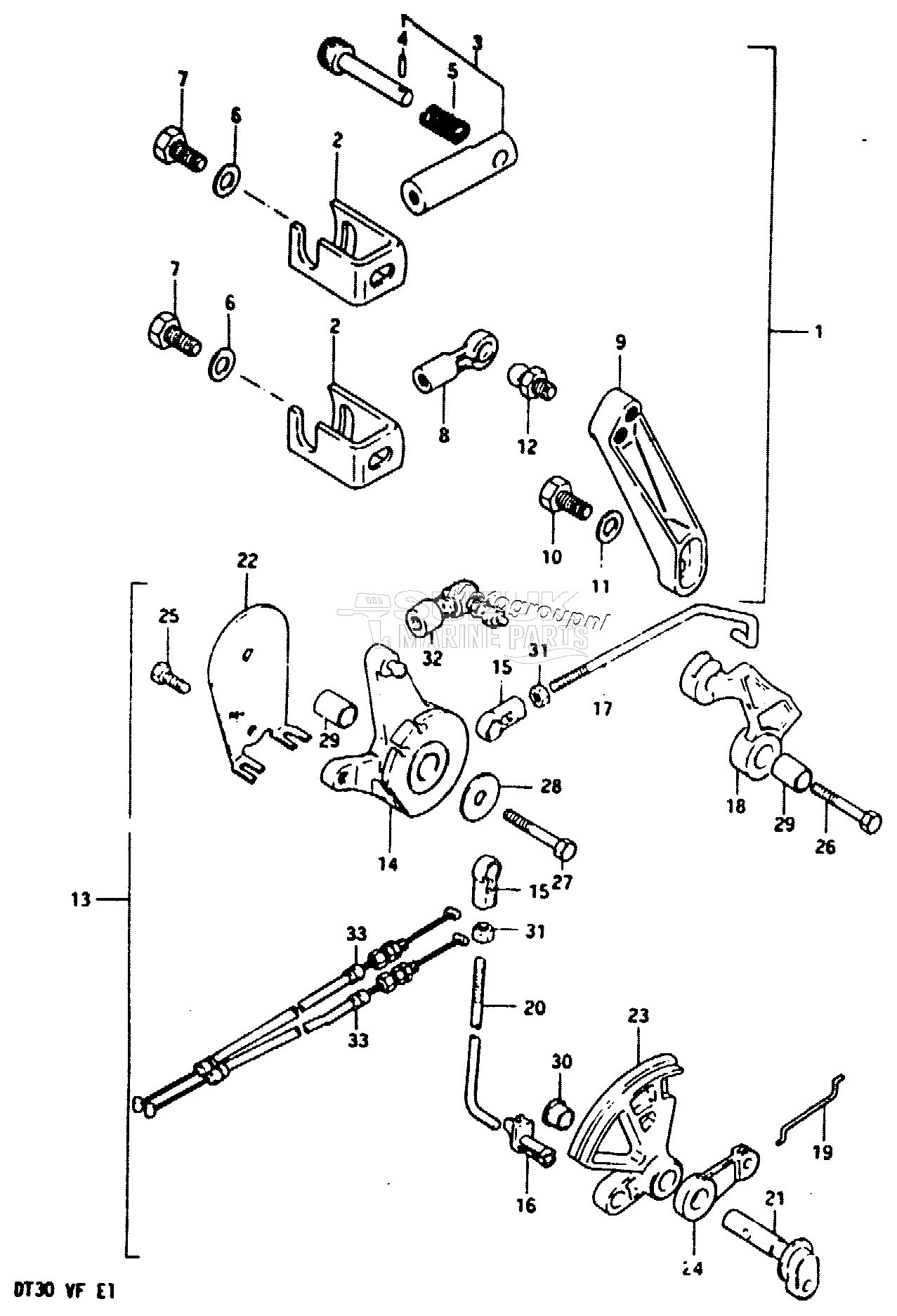

    ci joint images pour information il existe plusieurs modèles
    Salutations

    Hello papito, merci pour les shémas !
    Je vais démonter l'embase avec précaution car ça n'a pas du être démonté depuis Math Usalem !!!!!!

    Le mécano m'a montré la pièce cassée qui fait l'articulation entre la manette et la tige d'inversion !
    C'est un tout petit bout de plastique qui ne coute qu'une 20 aine d'€, mais qui a demandé un démontage
    important puisque cette pièce est située dans la cuvette, sous le moteur !
    On pourrait se demander pourquoi cette pièce n'est pas métallique, puisque difficile d'accès ?broiedunoir
