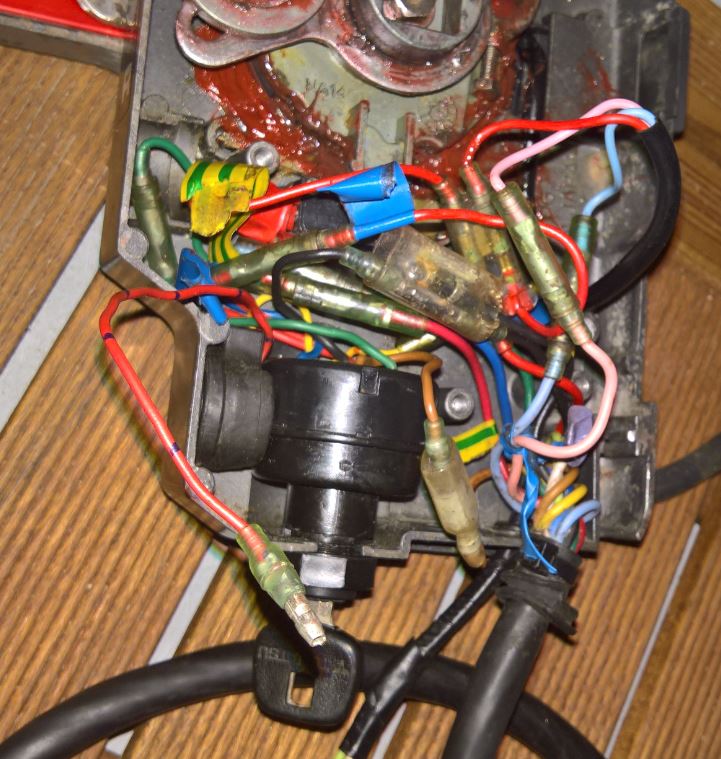

    bonsoir , j 'ai un 50 cv tohatsu de 97  et je ne sais pas comment connecter le buzer de surchauffe , il y a le jaune trait rouge et le rouge avec trait bleu
    merci de votre aide .
    fabrion
         le Buzzer reçoit  un + 12v Vdc aprés contact donc en permanence  dés que  la clé de contact est enclanchée,
      Ensuite en cas de surchauffe  signalée par la sonde de surchauffe  qui est sur la Culase il reçoit la masse
     pour Buzzer.
    Les  Alarmes  sont toujours gérés par la masse.
    Donc sur ton buzzer tu dois y brancher un fil venant du contacteur à clé et qui aura du  12v dés que tu vas mettre le contact,et un fil de masse sortant de la sonde de surchauffe,
    Sur La sonde de surchauffe située  sur la culasse il y a  2 fils de branchés .
    Un  fil de masse connecté sur une masse moteur
    Et un fil qui va au buzzer  pour lui transmettre la masse en cas de surchauffe.
    Pour les couleurs des fils  faut avoir la doc  Atelier du  moteur.
    Quel,modele exactement ??????????? sadchaispas car en 2 Temps Carbus il y a eu  3 modeles.
    M50C
    M50D
    M50D2
    de 1997 ce doit etre le  3 cylindres  MD2

    Le 19 février, 2017 - 10:04
    Bonjour goby,
    le model c'est le M50D  3E3
    Dans le botier de commande , le buzer est relié d'un coté à un fil jaune et c'est l'autre du coup que je dois relier à la masse ! , j'ai deux places dispo soit sur un fil marron ou un fil noir.Et je ne trouve aucun schema pour me repérer. ( le marron serait un plus après contact ? )

    Le 19 février, 2017 - 10:46
     Sur le contacteur à Clé il y sort un Fil qui transmet le + 12V au Buzzer   ,il y aura du  12v sur ce Fil quand tu auras mis le contact avec la Clé .
    Le 2eme fil qui va sur le buzzer est  une MASSE  ""SORTANT ""  de la sonde  de surchauffe  situé sur la culasse, Donc  ce n'est   PAS une masse permanente.
    Sur la sonde de surchauffe il y a 2 Fils   = une masse permanente  qui est branché sur une Vis  sur le moteur
     et  un Fil qui va  au Buzzer ,
    Quand il y aura surchauffe  la masse sera transmise au Buzzer et il sonnera
    Il faut que tu TEST avec un controleur de tension
  • goby
    Inscription : 08/01/2013
    Le 19 février, 2017 - 11:08
    Complément d'info
    Et fait gaffe en principe le marron du contacteur à clé est pour le coupe circuit homme à la mer.
    Car sur le contacteur à Clé  il y arrive un Fil avec  une masse PERMANENTE venant du  moteur et il y sort un
     autre Fil  qui va au systeme allumage  pour couper le moteur quand tu coupe le contact donc ce fil ne reçoit la Masse que quand tu coupe le contact à clé pour mettre l'allumage à la masse ( c'est un contact   fermé au repos).
    Donc ne pas utiliser  aucun de ces  2 fils pour le Buzzer
  • goby
    Le 19 février, 2017 - 11:49
    Re Info
    Regarde sur la culasse   il y a la sonde de surchauffe (souvent en Option sur certains modeles Tohatsu) .
    Sur cette sonde il y a 2 fils du faisceau electrique qui sont branchés dessus.
      la masse permanente fixée à un vis moteur  en principe fil Noir .
      et un autre fil ,regarde bien  sa couleur  dans le moteur (parfois il peut changer de couleurs'il est connecté à une fiche)  et suit le  jusque dans le faisceau qui va au boitier de commande, tu vas le retrouver dans le boitier
     ce sera la masse d'alarme   à brancher  sur le buzzer,
    c'est quoi l'historique de ton  probleme  ???
    Tu as bidouillé les fils sans les reperer ?
    ou moteur bidouillé acheté d'occase  ??

    bonsoir Goby ,
    non pas de bidouille, j 'ai acheter l'ensemble d'occasion mais pour demonter le boitier de commande nous avons due demonter les connexions pour passer le cable dans un trou ridicule de la console,et du coup je devais le remonter dans la foulé sur mon bateau mais rien ne se passe comme on veut !
    et pas de portable pour prendre de photo.
    bon je regarde çà de prêt dès demain et je te redis , merci beaucoup pour tous tes infos

    Oui je sais les boitiers c'est toujours la galere pour les fils et  ensuite  à la fermeture des 2 parties  souvent probleme ,
    en te servant d'un  controleur c'est assez facile de se dépatouiller  pour le + aprés contact et  la masse  qui vient de la sonde surchauffe.
  • fabrion
    fabrion
    Inscription : 18/02/2017
    Le 26 février, 2017 - 09:07
    Bonjour Goby,
    Un grand merci pour toutes ces explications car ça fonctionne maintenant, la sonde d'huile et de surchauffe sont connectés ensemble et arrive dans le boitier avec le fil jaune, j'ai donc branché l 'autre au 12v , et nickel
    il me reste maintenant le contact homme à la mer à brancher , j'ai juste à couper l'arrivée du 12 v permanent ?
    bon dimanche à toi

    fabrion a écrit :
    Bonjour Goby,
    bon dimanche à toi
                     Non surtout pas! ! ! ! ! DANGER
    Faut bien lire
      il n'y a pas de 12V sur un coupe circuit ,car c'est une masse que l'on envoie au systeme allumage , comme
    la coupure moteur par le contacteur à Clé c'est les memes fils.
    Cela  n'empeche pas le démareur de tourner mais le moteur ne démarre pas . car systeme allumage à la masse.
    En principe sur tohatsu 2 temps carbus et idem sur la doc du 50cv  c'est 2 fils Marron qui sont branchés sur  le coupe circuit .
    Un Fil est une Masse permanente  et l'autre Fil  transmet la Masse au CDI .
    Quand  le clip est enlevé le contact  interne  du coupe circuit se ferme  donc les   2 fils se touchent  et le moteur se coupe et ou ne peut démarer .
    Quand le clip est posé le contact interne est ouvert donc les  2 fils ne se touchent plus   et le moteur peut démarer.
    Bon week end aussi à toi

    Mes derniers essais ont été fait avec un dosage entre 2 et 3 %, car au bebut j'ai fait un premier essais avec une nourice à 3% puis j'ai récupéré le reste de l'essence du reservoir et j'ai fait un melange à 2%, pour tout remetre dans le reservoir.
    Je me suis rendu compte que si je positionne la manette presque à fond le moteur prend 5500 tr/m mais redescend quelques secondes après et si je maintien la manette il tombe vers les 4000tr/mn meme si je reduit un peu ca change rien au regime sauf un bruit de carbu si je maintien cela au bout d'une minute j'ai l'alarme qui sonne et la le moteur cafouille jusqu'a ce que la manette soit mis dans une position pour 2000 tr/mn. au bout d'une minute l'alarme s'arrete. j'ai enleve les sondes de leur logement et la, pareil perte de regime mais pas d'alarmes et pas de cafouillage.
    une des deux culasse est plus chaude que l'autre mais je peu laisser ma main dessus 20 secondes avant que cela ne soit plus supportable.
    Ca me fait penser a un manque d'essence car j'ai eu la même chose mais avec un arret moteur lorsque j'ai rebrancher la tuyauterie qui vient du reservoir, je l'avais mal mis et il n'y avait plus  d'essence qui arrivait au carbus.( pareill sauf que le regime au lieu de rester vers les 4000 tr/mn il est tombé jusqu'a l'arret).
    L'alarme vien bien des sondes, mais bien avant d'avoir cette alarme j'ai cette baisse de regime.
    Si lorsque j'ai cette baisse de regime je ramenne ma manette vers les 4000tr/mn, quelque seconde je peu de nouveau faire prendre au moteur les 5500 tr/mn et rebelotte.
    Si vous avez une idée autre que le manque d'essence je suis preneur.
    Effectivement la membrane de la pompe est bonne ainsi que les clapets.
    De plus la poire est toujours dure au ralenti, il est vrai que je ne peu pas voir si elle est toujours dure à 5500 tr/mn.
    Le circuit d'essence reste toujours sous pression car lorsque j'arrive au bateau la poire est toujours dure.
    Au fait une seul sonde droite ou gauche dans sont logement alarme
                     Et bien quand le régime baisse  à 4000T  et que tu es au maxi acceleration il te faut naviguer  comme cela environ  1 mn puis couper le moteur brusquement sans ralentir  pour controler la couleur des bougies ,
     Si manque d'essence   = bougies blanches
    As tu controlé en sortie pompe essence  au point mort  comment est  le jet d'essence  au ralenti  et  en donnant un grand coup  d'accelerateur.
    Il te reste à démonter les carbus  ,controler si orifices  pointeaux pas bouché en partie et   hauteur flotteurs cuves.
    Qui a remplaçé la turbine  , l'ancien proprio  ?
    La poire et la durite essence sont ils du bon diametre  ?
    Les bougies sont du bon  modele ?
    Par contre tu as indiqué cela : gratgrat02gratgrat01
    """ J'ai enleve les sondes de leur logement et la, pareil perte de regime mais PAS d'alarmes
          et  PAS de  cafouillage  ."""
      Sondes enlevées ou débranchées  ?? si enlevées = plein d'eau qui sort ! !
     Si  surchauffe c'est les sondes sur culasse  qui donnent  l'ordre  au CDI pour baisse de régime et  de  Buzzer  donc pourquoi sondes culasse  débranchées y  aurait-il Baisse de régime à 2000 T par sécurité  et Pas de Buzzer qui sonne    ???
     Bateau pas testé en navigation avant l'achat  ??frayeur

    Les sondes de surchauffe sont des sondes de contact elle sont juste enfonce dans un petit logement de la culasse sans aucun contact avec l'eau.
    Pour faire les essai je l'ai juste sorti de leur logement n'etant plus en contact avec la culasse elles ne peuvent plus déclancher l'alarme. ( j'ai fait cela car sur une des sondes les fils ont été soudées)
    Comme je le dissait si j'enlève les sondes de leurs logement j'ai la baisse de puissance, mais à l'inversse des sondes en contact avec la culasse j'ai pas d'alarme, pas de buzeur et pas de limitation à 2000 tr/mn, juste la baisse de puissance autour de 4000 tr/mn, je peu reduire un peu la manette et la repoussé je reste a environ 4000 tr/mn sauf le buit des carbus qui change en fonction de ma position manette.
    La turbine a été changé par l'ancien proprietaire et j'ai démonté l'embase pour en être sur.
    La poire aussi à été changé, l'embout, les thermostat, et le filtre décanteur, le tout par des pros j'ai les factures.
    Ca été fait en 2015, sauf qu'après le bateau n'a navigué que pour quiter sa place au port pour sa sorti de l'eau.
    Moi j'ai mis des bougies neuves.
    demain je vais retourner au bateau remonter la pompe à essence, et enlever l'arbre de la pompe à huile, en esperant que l'entrainement puisse se retirer facilement.
    J'essaierais après de faire ton test de couleur de bougie.

    Le bateau ne démarait parait il pas à tout les coups, je n'ai pas pu le tester et de plus il était sur sa remorque.
    Par contre avec moi il a toujours démaré.
    Le voyant de surchauffe au tableau de bord ne clignotte jamais même pas lorsque je met les sondes à la masse , le buzeur sonne mais pas de clignotement du voyant.
    et pour ce qui est de l'huile tout les voyant marche bien, chose etonante le fil de bas niveau à une derivation qui est relier au flis des sondes de surchauffe sauf que lorsque la surchauffe se clanche cela n'alume pas le pavet rouge de l'huile, alors que si je débranche ce fils et que je met la gauge a la masse laca s'allume.
