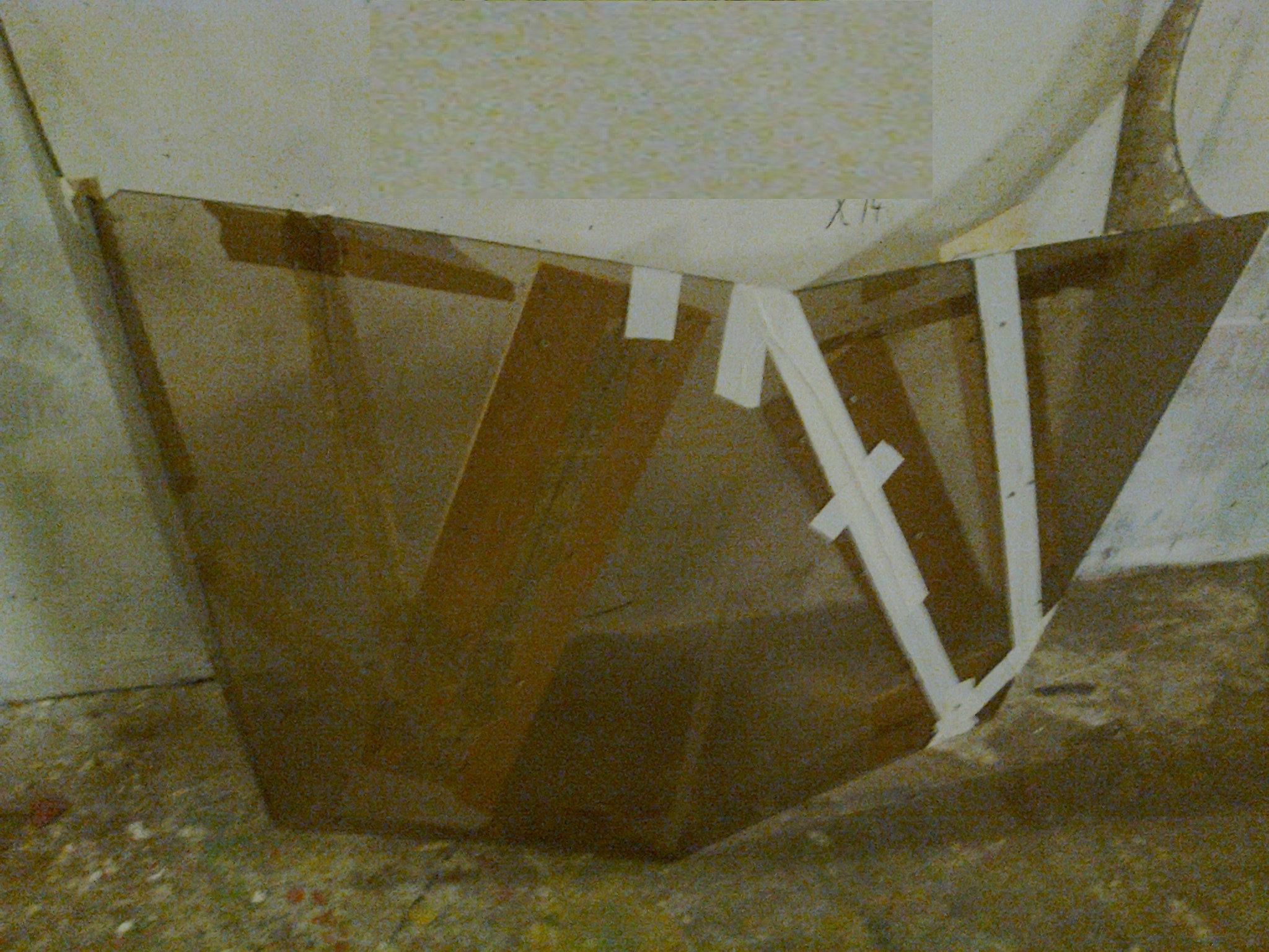

    J'ai fait comme toi et ai acheté un guppy 470 gts et suis entrain de la rénover . Je voulais savoir si tu avais régler ton pb de pare brise car j'en ai un d'origine bien que malade mais entier. Au besoin j'ai fait un "patron" en papier kraft. Et si tu as régler ton pb, je veux bien savoir comment! Je vais refaire le mien mais j'hésite entre plusieurs solutions!

    Aurais tu de quoi faire des photos pour que nous puissions voir la pièce à réaliser ...
    A première vue , ton parebrise a que des surfaces plane, non  ?
    Si c'est le cas , c'est assez simple ... et pas chère.

    Je suis en train de le refaire en 3 morceaux. Pour démarrer et voir si le bateau vaut le coup de ré investir dans un pare brise d'un seul morceau. Bref j'ai fait des photos. J'ai ré assemblé les morceux avec des bout de contreplaqué pour me faire le gabarit. Mais ta proposition m'interresse également. Donc à te lire pour me donner une idée du coût d'un pare brise neuf. Merci

    Il me semble que ton pare brise est composé de 4 surfaces planes ( 2 surfaces de front et 2 de côtés)
    Dans un premier temps pour pouvoir chiffrer le coût de la matière première, il me faut les dimensions hors tout (largeur et longueur max) de l'ensemble ( toutes les longueurs additionnées) et aussi l'épaisseur.
    Souhaites tu rester dans la même teinte fumée ?
    Une fois les dimensions communiquées , on essayera de trouver un morceau de plexi PMMA extrudé ou non pas cher ...loupe
    PS: peux tu nous faire une photo du cadre ( la portée du pare brise )

    Je me demande si c'est pas plus judicieux d'envisager de réaliser ce pare brise en trois parties ...idee01
    La partie de front
    Le côté tribord
    Le côté babord
    Avec de bonnes fixations à la base , de bon mastic colle pour les raccords verticaux babord et tribord et de deux ou trois point durs ( équerres) ce sera mieux...
    En cas de casse, il n'y aura qu'une partie a changer plutôt que l'intégralité ... à étudier.  petitange
