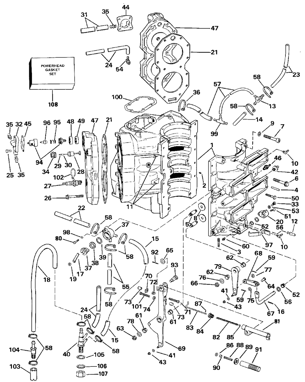

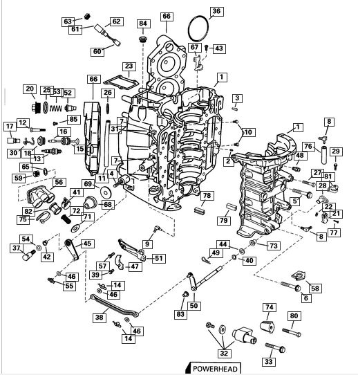

    Ce que tu me conseilles c'est surement ce qu'il faudrait faire pour traiter le problème dans son ensemble, mais en fait ca m'est déjà arrivé de démonter l'embase 2 fois et pour démonter ca va encore mais alors pour la remonter c'est l'horreur, il faut que les conduit en cahouchoux tiennent tout seul en équilibre pendant que je vise le petit trou de la tringle de marche AV/AR en plus de tenir le bouzin d'une 30ene de kilo a moitié penché en avant et en essayant de visser la première visse avec les dents c'est digne d'un final de Kolh ANta.
    J'essayerais tout avant cette option...
    L'autre problème c'et que je ne vois pas quel est le conduit ou la durite qui amene cette eau, C'est pas vraiment le plan que tu as mis ...
    J'ai mis mon schema mais je vois pas de tuyau
