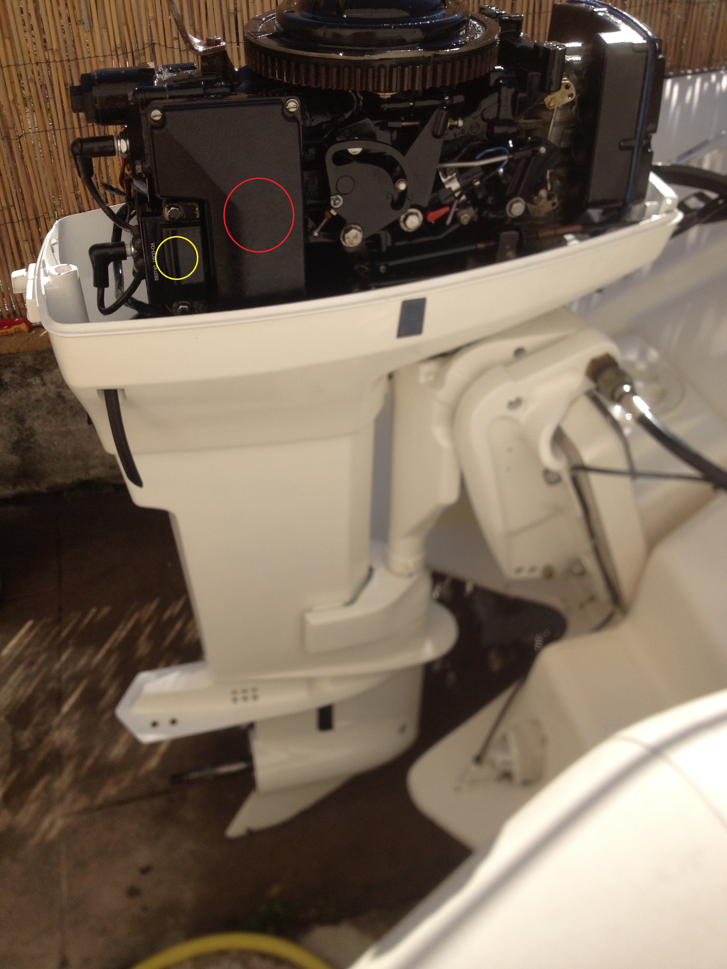

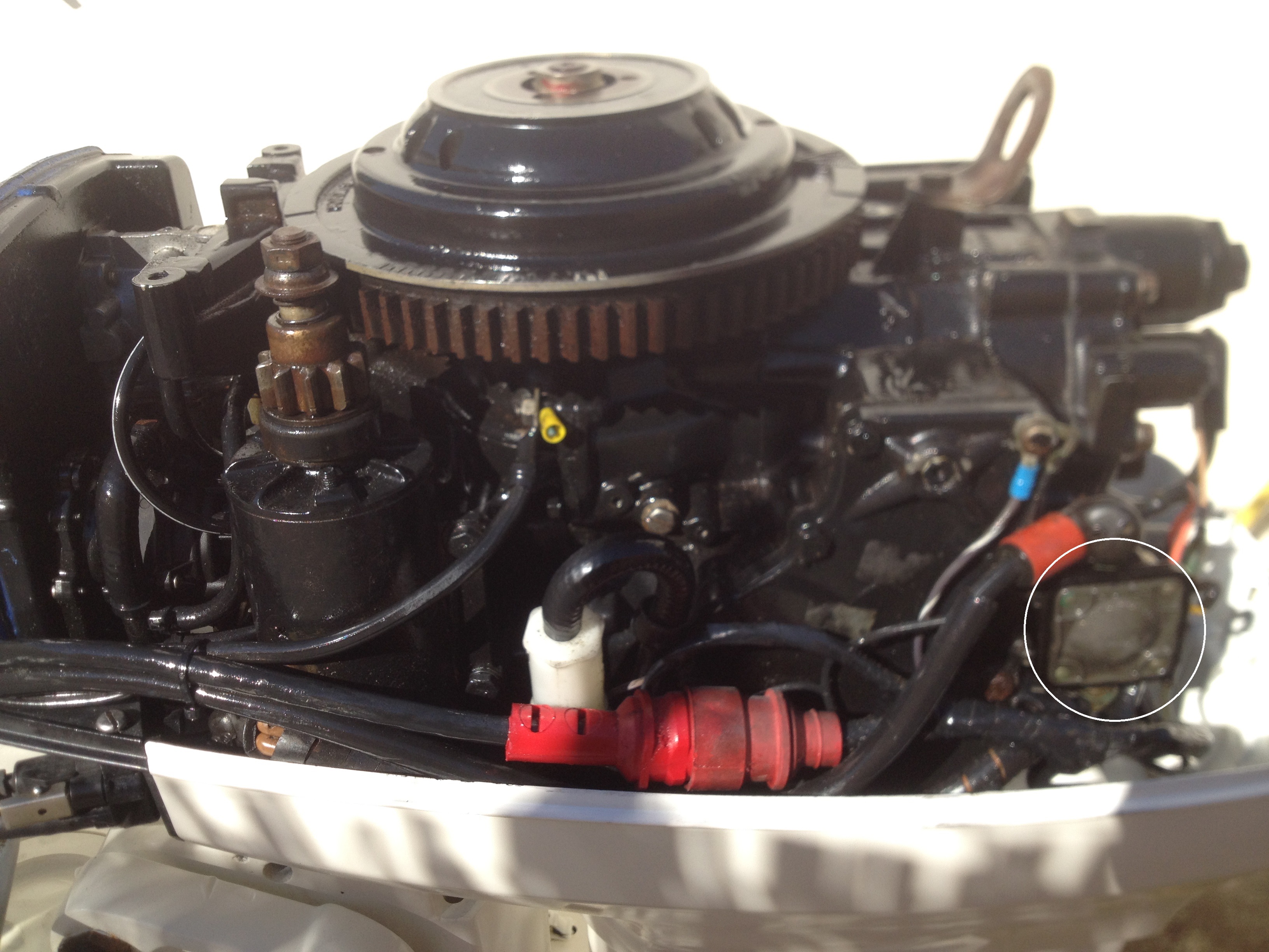

    Ci joint une foto pour être sur que c'est bien le boitier d'allumage qui se trouve dans le cercle jaune.
    Tant que j'y suis qu'est ce donc le boitier où il y a le cercle rouge ?
    Et sur l'autre foto c'est quoi dans le cercle blanc?
    Et , dernière question , est ce que quelqu'un peut me dire le model de ce moteur ( il n'y a plus de plaque , pas fait gaffe lors de l'achat ) ça pourra m'aider si je dois commander des pièces .
    Par avance merci :)
    Dom

    le boitier d'allumage se trouve dans le cercle jaune.
    Le cercle jaune montre une des deux bobines d'allumage.
    Le cercle blanc montre le relais du démarreur;
    Entre le volant moteur et l'anneau métalique pour soulever le moteur, se trouve une pastille un aluminium sur laquelle sont frappés les numéros de modèle et de série du moteur, ainsi vous pourrez connaitre l'année.
    Il est absolument certain que le moteur date d'avant 1996.
    Les bougies ont elles les mêmes couleurs au niveau des électrodes? Si possible photos, SVP.

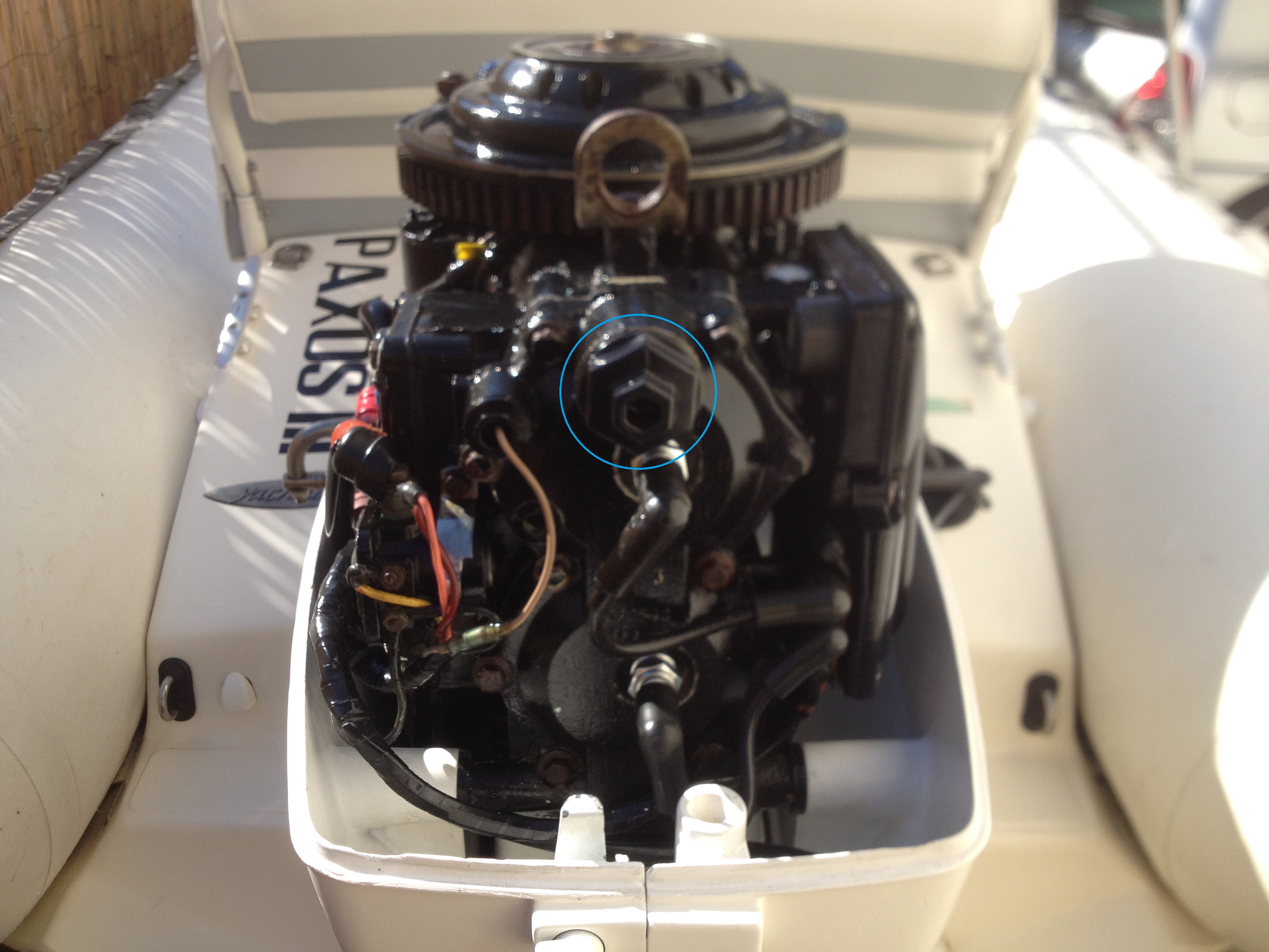

    Je n'ai pas testé de naviguer en enlevant l'ensemble thermostatique complet becoz, je ne sais pas ce que c'est ni où il se trouve...( je vais chercher )
    Est ce la pièce entourée en bleu sur la foto?
    Si c'est bien cela le mécano m'a dit l'avoir changé l'année dernière .
