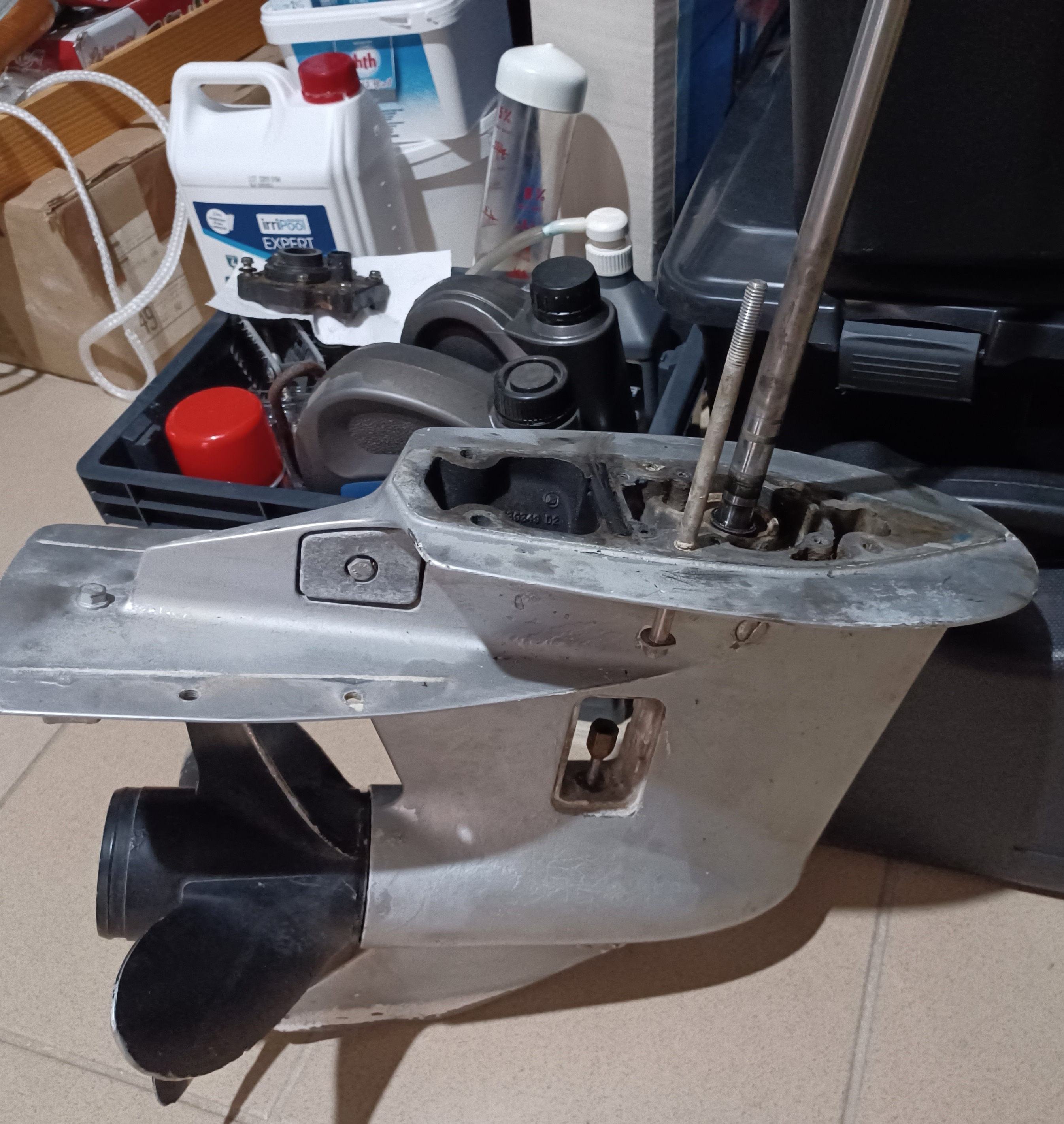

je me présente je m'appelle luc et j'ai 48 ans. Je possède un aquamar 430 avec un moteur Johnson 35HP de référence BJ35KLEDC. Je navigue essentiellement en rivière.

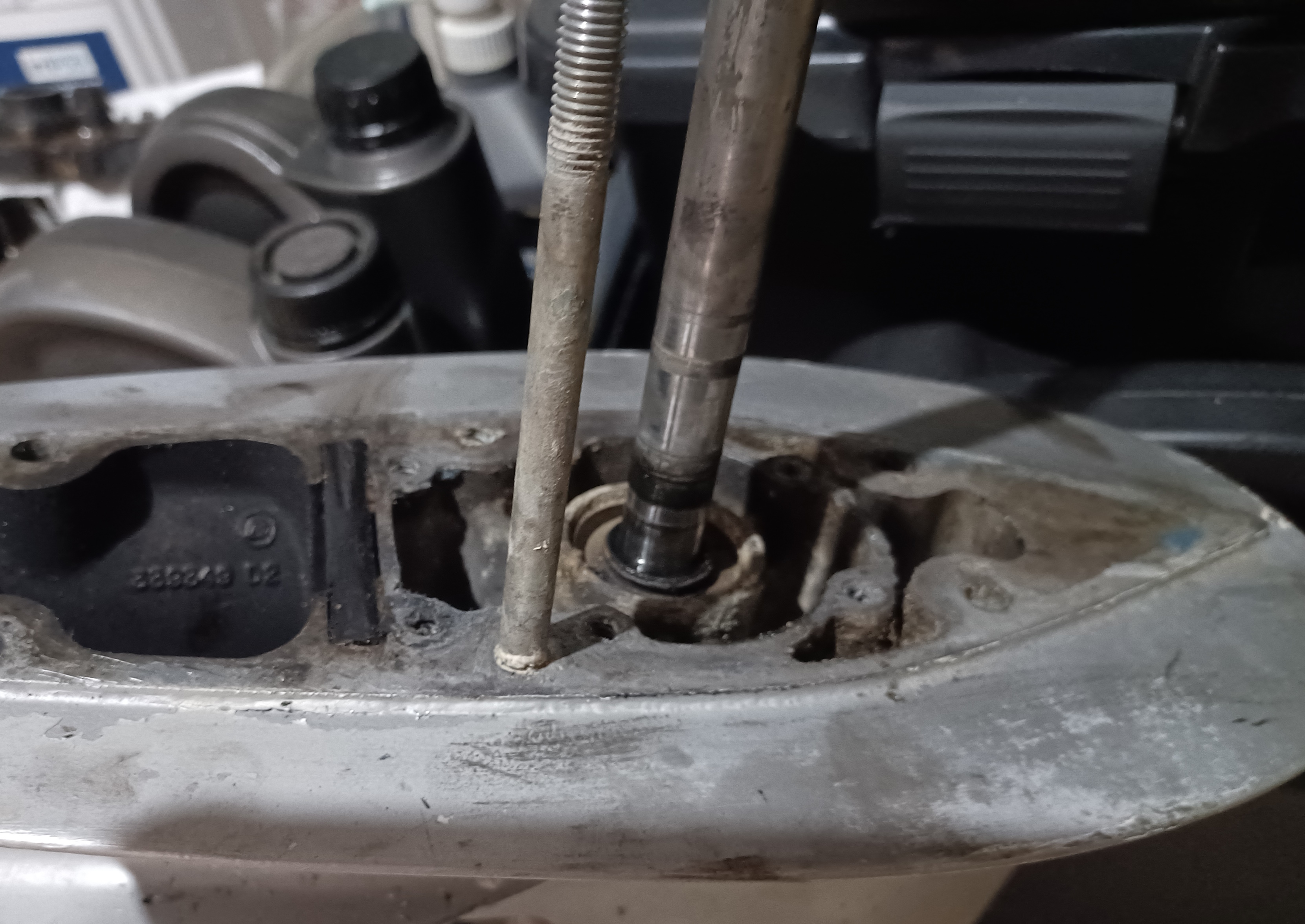

Il y a 2 semaines mon moteur s'est arrêté net, je suppose en surchauffe vu les fumées. Impossible de redémarrer. De retour à la maison, étant néophyte j'ai regardé un peu tout et essayer de redémarrer mais rien ne s'enclenchait. Puis 2 jours plus tard, il a redémarré mais sans pissette active. J'ai donc démonté le bas du moteur pour atteindre la pompe à eau du refroidissement moteur. L'hélice est en ptieuse état et j'ai commandé des pièces de rechange. J'ai aussi commandé un nouveau thermostat au cas où. Mon problème vient du "driveshaft" que j'ai enlevé pour vérification. Je le réinsère bien dans sa cage mais celui-ci se relève tout seul de 2cm ... Pourquoi ? Je ne comprends pas du tout.
Merci d'avance pour vos idées !

    Le talon laisse à penser que le moteur  n'était pas la premiére préocupation de son propriétaire.
    La turbine est peut etre dans un état identique qui expliquerait  la surchauffe ,et, un risque de blocage du moteur
    qui posséde une hélice à vous lire HS ..(pas sur la photo ????)
    En  qui concene le thermostat  qui semble retenir votre attention ,il suffisait de nettoyer ce dernier et de tester l'ouverture dans une casserole sur le feu  contenant de l'eau chaude pour voir l'ouverture se faire ou pas ,avant de vouloir changer ce dernier au cas ou ?.....
    Il faut remettre l'église au milieu du village pour ne pas dépasser la valeur du moteur en occasion par rapport aux tarifs des piéces à changer (turbine , hélice  ,ect.....)
    Si la transmission est déja hors d'usage ,on peut craindre que l'engrenage le soit également!............

    sous ce lien vous trouverez de la documentation pour votre embase
    https://we.tl/t-t2FRB9mmmS

    Quand je disais l'hélice, je parlais de la turbine ... Désolé pour mes approximations techniques.
    Lors de mes tests avec une poubelle remplie d'eau, le moteur démarre, l'hélice a l'air de tourner normalement. Je viens de recevoir un kit turbine d'eau neuf donc ce we je vais essayer de remonter tout cela convenablement en espéranrt que l'arbre soit bien remis. Je vous tiendrais au courant.
