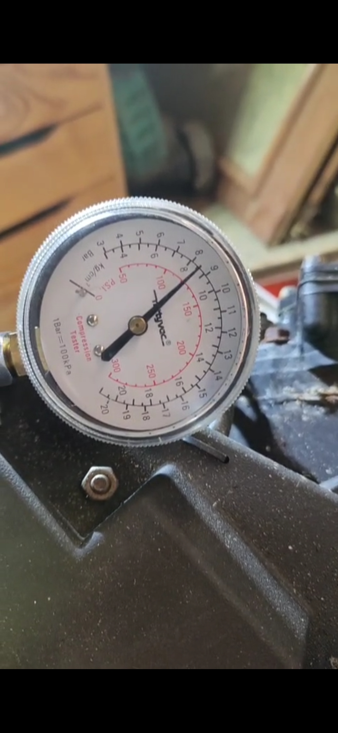

    Bonjour quelqun peu me dire si la compression moteur du jhonson 130 cv v4et bonne les 4 piston donne 85 ou 8.5 si vous préférez d'après ce que j'ai compris la côte de base neuve c'est 120
    mais le moteur et de 1999 et il tourne très bien juste savoir si c'est bon ou trop bas
    Messages : 89
    Le 25 janvier, 2024 - 04:49
    Bonjour ,
    Deux temps minimun 7 bars
    et pas plus 1 bar de différence entre chaque cylindre.
