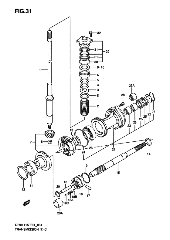

Bonjour tout le monde. J’ai une petite question, j’ai changer ma turbine sur mon embase Suzuki et je trouve un jeu important sur l’arbre d’entre. Est-ce normal ? Merci pour vos réponses.

    Bonjour 2t ou 4t,?

    4 temps de 2008. Le DF90.

    pourriez nous indiquer à quel niveau vous trouvez du jeu

    Le jeu se trouve sur l’arbre d’entré de l’embase, celui qui relie le moteur a l’embase le même ou se trouve la turbine à eau.

    tu as du jeu dans l'arbre numero 1 ,meme apres avoir remonte la turbine et la cloche?
    Sur mon df115cv qui est relativement de la meme conception ,ça ne bouge pas
    Sinon en extremité de l'arbre il y a le pignon 7 et l'ecrou 8 (desseré mais!!!!!!!!!!!!
    Aussi le roulement 6 qui serait defectueux ,qui pourait apporté ce jeu

    Oui le jeu se trouve bien dans le roulement repère 6 une fois la cloche et la turbine enlever, mise en place le jeu est beaucoup moindre. Je trouve quand même étonnant d’avoir un jeu sur le roulement. Le monteur n’a que 300h.

    Il y aurait pus avoir le manchon 2 mais ils disent que sur le df90A il y en a pas
    Avoir ton modele si A
