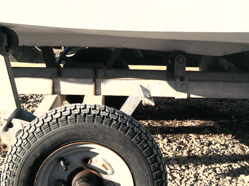

    Le 4 août, 2011 - 20:35
    voila la photo,j'ai deplacé le dernier rouleau qui etais juste sur la cassure

    Le 4 août, 2011 - 22:07
    Personnelement je ne vois rien sur ta photo, essayes d'en prendre plusieurs de près de plus loin pour que l'on se fasse une idée plus précise des dégats.

    Le 4 août, 2011 - 23:15
    bonsoir daytona.....je prendrais d autre photos.......en fait on peux s apercevoir meme si ce n ai pas tres clair que si on met une regle sur la quille entre les 2 rouleaux au milieu celle ci ne porte pas ......je sais pas si ca te parait plus clair

    Le 5 août, 2011 - 02:07
    ok je vois on distingue bien une déformation c'est clair

    Le 5 août, 2011 - 09:24
    slt cedriccup.....et qu en pense tu?
  • cedriccup
    Inscription : 27/07/2008
    Messages : 109
    Le 5 août, 2011 - 11:57
    Deformatıon du a quoı bateau mal poser sur les rouleau trop longtemps afaıblıssement de cette partı ca peu etre pleın de chose tant que l on ne saıs pas comment c faı dedans c dıffıcıle...
    Le 5 août, 2011 - 13:38
    Pour coimpléter Cédric , j' emet une hypothese ...
    Bateau laissé abandonné longtemps dehors + nable de vidange non ouvert =
    • beaucoup d' eau dans la coque, donc ... avec la durée, pourrissement de la structure ou des renforts en bois  ...
    • si pourrissement , = affaiblissement de la structure .. donc déformation , et cela d' autant plus ..
    • que la durée aura ete longue
    • que le volume d' eau stagnante fait un poids conséquent
    • que la remorque était mal adaptée et / ou mal reglée pour la coque
    mais ce ne sont que des hypotheses ....

    Le 5 août, 2011 - 17:19
    je vais egalement dans votre sens car le rouleau etait positine pile poil sur la cassure......maintenant j attend un peu pour ouvrir le plancher pour avoir les grosses surprises...lol......j espere q une quille se repare,a moins qu il faille la changer??
