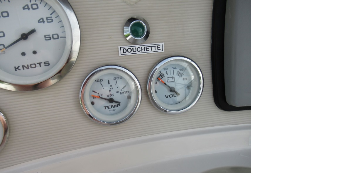

Sur le tableau de bord il y a un indicateur de temperature d'eau. Ce dernier est bien branché (fils marron) le circuit jusqu'au moteur est Ok et il y a la borne est en attente dans le moteur.

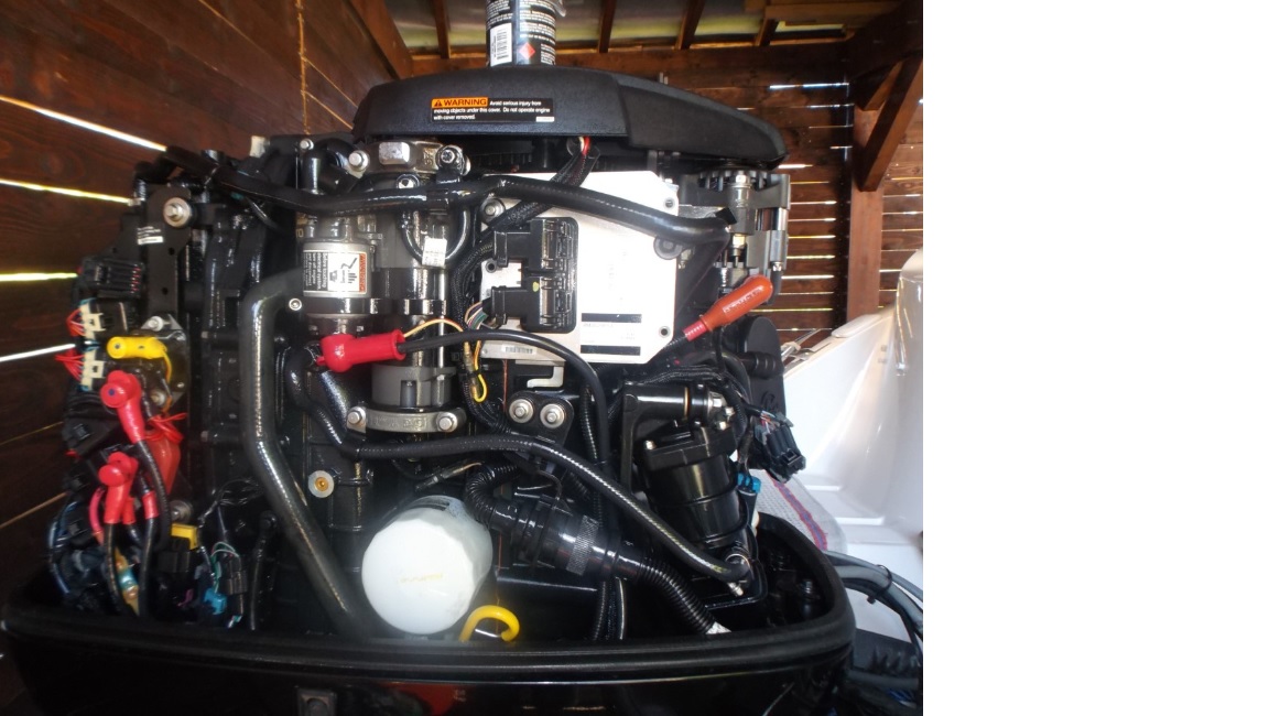

    Je viens d'aller voir mon moteur, a priori il ne s'agit pas d'un bloc Yam mais bien d'un mercury.
     il y a un capteur plus ou moin à l'endroit de votre photo mais c'est le capteur de pression d'huile.
    Il n'y a pas de prise comme indiqué sur votre photo F115.
    Ci joint quelque phot de la bête.
    Sinon c'est quoi un conecteur trois voies ?
    Encore merci pour vos aides

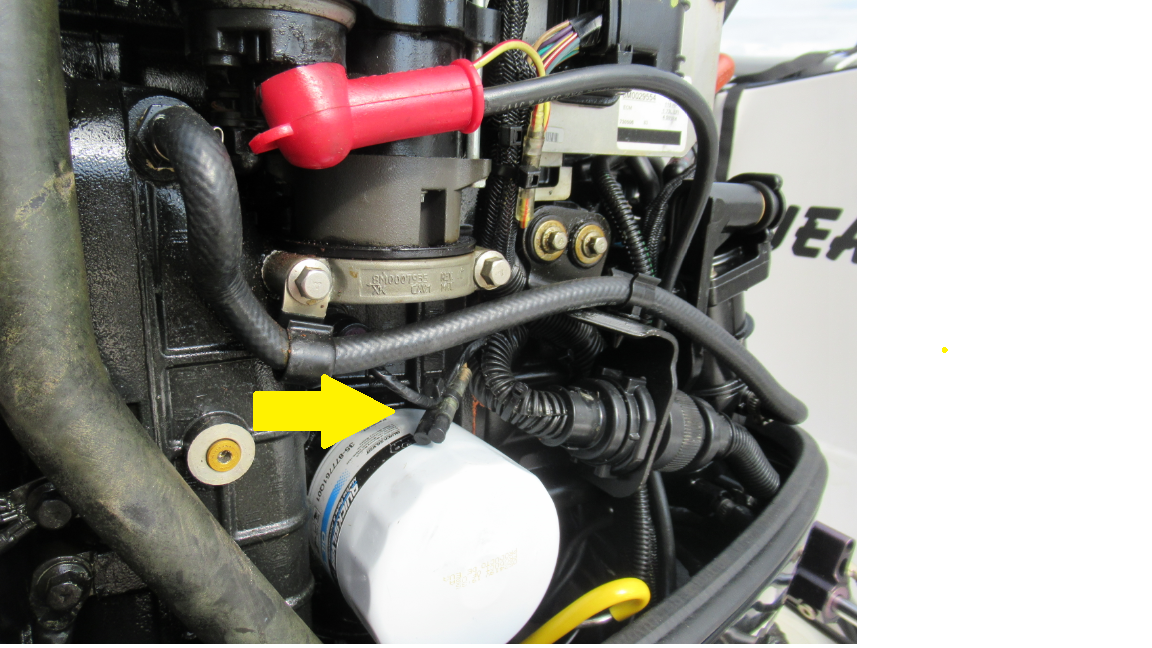

    Le 12 mai, 2020 - 10:32
    auriez vous possibilitée de nous donner la couleur des fils à proximitée de la flèche
    et la terminaison de ces fils

    Les deux fils en attentent sont:
    1 bleu foncé il est prevu pour un capteur de pression d'huile (négatif à ma masse).
    Puis un marron  qui est prévu pour le capteur de temperature d'eau moteur également neutre à la masse.
    Il est correctement cablé au niveau deu tableau de bord.
    Sinon le branchement est simple et j'ai réussi à trouver le shéma.
    Mon Pb est que je ne sais pas sur quel plug installer le capteur.
    Merci à vous tous ...

    Le 21 mai, 2020 - 11:27
    je pense que la sonde devrait se trouver soit sur l'arrière,ou à proximitée de votre fléche jaune
    (il est possible quelle ne soit pas montée)
    le branchement ce fait avec le marron vers le manomètre
