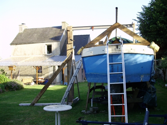

bonsoir a tous
depuis longtemps je vous avais fait part
de mon projet de remettre en route un
ancien moteur :faryman bi cylindre;
ça y est il tourne!!!!!comme une horloge(une grosse)
maintenant il faut le hisser a sa place
j'ai construit un portique avec les moyens du"bord"
j'espère qu'il va résister que tout va aller j'ai
trouvé un palan neuf pas chère!!!
je suis seul dans ma galère mais l'habitude
a suivre!!!!

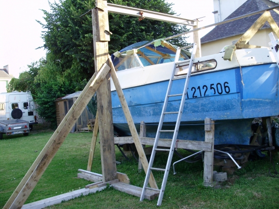

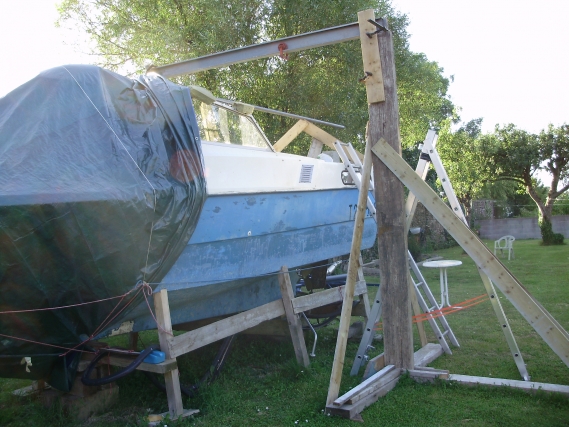

    le portique je l'ai tenu au sol pour
    ne pas basculer(photo de mauvaise
    qualitée)

    bonsoir,
    et l'autre cotè il tenais comment ?? lol !!
  • vauban71
    vauban71
    Inscription : 13/06/2010
    Messages : 15
    Le 14 juillet, 2011 - 12:11
    l'autre poteau était juste posé
    dans le bateau sur le plancher
    tenu avec 2 serres joints
    et l'aide .............du ciel
