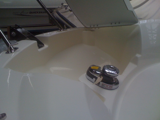

    On n'a pas beaucoup de rensiegnement ou de photos sur le montage du guindeau.
    Voila le lien de la disscution:
    http://www.discount-marine.com/club/forum/forum-moteur/gamme-jeanneau-cap-camarat-yamhondaveraloen-g%C3%A9n%C3%A9ral-sur-ce-post-parle-de-tout-et-?page=1
    Et voila la seule photo du guindeau en place
    http://www.discount-marine.com/club/files/IMG_1201.JPG

    Oui en effet les photos sont rares ainsi que les informations, je recherche des informations sur le web depuis plusieurs jours sans trouver mon bonheur.
    Sur la photo du guindeau, je n'arrive pas à voir le modèle de guindeau, le moteur et verticale ou horizontale ?

    Le 4 mai, 2012 - 13:51
    Au vu de la photo il a le même guindeau que le notre. Un lofrans X1 de 700W.
    http://www.ecoship.fr/Guindeaux-project-X1
    Vue le prix de l'ensemble posé tu va en avoir pour 2000/2500 euros sans compter l'ajout de la deuxième batteries ce qui peu faire chère pour l'utilité sur un bateau de 6m.

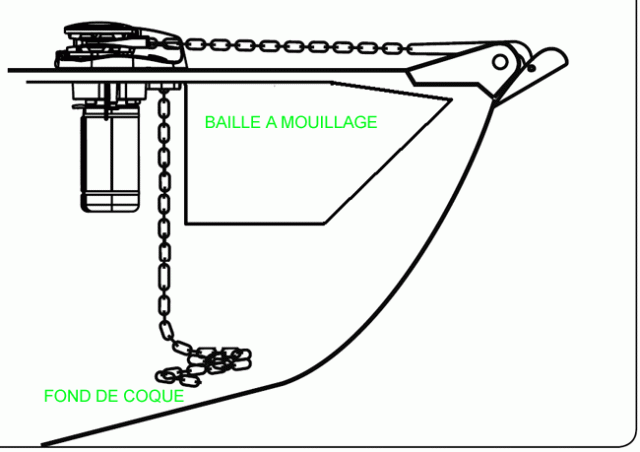

    Ils m ont dit que le gros problème est que la baille de mouillage n est pas très grande et lors du remontage du mouillage la chaîne à tendance à se bloquer régulièrement . Ce qui oblige le pilote à passer son temps débloquer la chaîne. Ils utilisent maintenant la coque comme puits à chaîne .
    Vincent
    Que veux-tu dire ?
    Sinon je te rejoins sur le bourrage, le support de guindeau est trop bas sur les 6.5 D'ailleurs certains concess renforce le capot de baille à mouillage et monte le guindeau sur le pont.
    Sur le cabrio le rejet pour la chaine est correct pour l'instant aucun bourrage.

    Re, Afin d’illustrer l’information de Vincpom j’ai réalisé rapidement un schéma. C’est bien ça le montage, la chaîne dans le fond de coque ? A+

    Avec le schéma que tu as fais, attention aux infiltrations d'eau.
    Je ne sens pas trop l'affaire, je pense que dans tous les cas il faut utiliser la baille de mouillage
    Autrement concernant le guindeau avec moteur vertical, ca marche très bien, j'en avais un sur mon précédent bateau et jamais eu de souci

    C est bien comme ca que j ai comprit les explcations des installateurs. Cependant stefarcachon n a pas tort pour les infiltration d eau lors de la remontée de la chaine. MAis bon l eau part vers l arriere et la pompe de cale est la pour ca non?
    Maintenant avoir un guideau qui bourre de tout les coté toute les 15 secondes... aucun interet.et comme l a souligné Cédric , pas trop d interet pou run bateau de 6m5. A part si tu mouille régulièrement sur des fonds profonds.Moi au mouillage je suis au max à 2 m de profondeur donc pas grand chose à remonter, 6 metre max je pense.

    Le probléme n'est pas la baille ,car la profondeur est suffisante et le risque de bourrage absent ,et, rassurez vous le guindeau est invisible dans la cabine ,mais accessible  pour blocquer l'ancre à son poste par un crochet sur la chaine .
