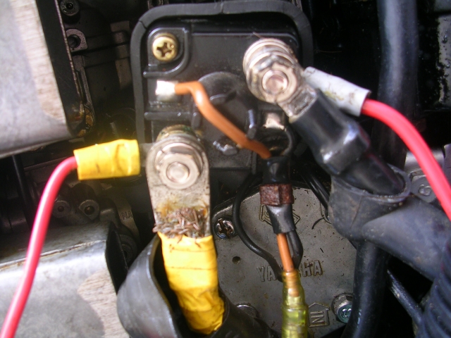

    Je vous met une photos du relais qui j'espère est en cause, comment le tester pour être sur ?
    Merci mart06.
    Le 14 novembre, 2009 - 08:21
    Lorsque tu démarre en direct, tu mets les fils de la batterie où ? sur le relais ?
    As-tu vérifié si tu as du jus qui arrive au relais lorsque tu tourne la clef ?

    Je met les pinces sur le démareur mais apparament les relais les a déja reçut ( marques d'amorce ). Je verifie si le jus arrive au relais.

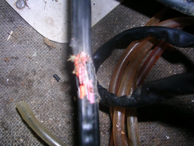

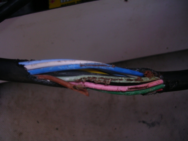

    J'espère avoir trouvé la cause de la panne!
    Regarder l'etat de ces cables, ils se trouvaient dans le tunnel à l'abri des regards!
    Demain je les rfaits et je vous tient au courant.
    Le 14 novembre, 2009 - 19:26
    effectivement , ça devrait nettement mieux fonctionner avec des cables non sectionnés / oxydés  ...

    C'etait bien ça la cause du non demarage, par contre toujours pas de trim!
