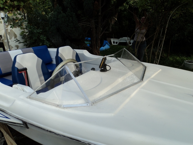

    Effectivement, la ligne a des similitudes surtout au niveau des cotés, je pense par contre que le mien est plus long ( 4.30 ) et plus large ( 1.80 ).
    Le rocca est maintenant entierement dépouillé, je viens de refaire toute la direction de A à Z et je suis sur les pieces chromés, lampes, poignées, support de pare brise.
    Poncage de la partie superieur aussi pour peinture et l'interieur à refaire aussi.
    Idem pour le Riamar 440, refection de tout l'interieur, nouveau plancher, moquette, boiserie , sieges, commande, nouvelle direction Ultraflex, enfin en gros la totale...
    L'interieur du riamar devrait etre en gros comme sur la photo avec juste les sieges differents et plus bas ( un de mes ex bateau Avant/Apres )
    Peut etre ils seront peut etre pret pour juillet ou aout pour un premier tour d'hélice !!!

    bonjour en ce qui concerne le pare brise, je ne me suis pas embeté , j'en ai refait un nouveau avec une autre forme. je mettrais des photos des que possible.
    d'ailleurs ma restauration est terminée, il ne me reste plus que le moteur à remttre en route, quand cette satanée pièce daignera arriver.

    T'as fais comment pour une autre forme car il y a 2 bons angles qui épousent le bateau ?

    et bien maintenant il à 3 angles, en fait j'ai plié le plexi au décapeur

    ahh oué, ca le fait bien !!! les sieges sont vachement bien, comment tu as fait pour la banquette arriere ? pour avoir le meme dessin ? car ca m'interesse beaucoup pour refaire un des miens.

    bravo pour la finalité, j'aime bien le rendu du pare-brise qui ne ressemble en rien à l'originel. J'aurais juste une petite question : la taille des chiffres et lettres de l'immatriculation sur la coque sont-elles aux normes de la législation? J'aimerais moi aussi diminuer la taille de mon immatriculation sur mon bateau. Je trouve que les petits caractères c'est plus joli.
    Bravo encore.
