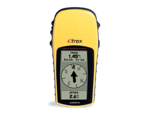

    Plutôt qu'un speedomètre à pitot qui te donnera une vitesse àléatoire, pourquoi pas un petit GPS (à partir de 89 euros chez DM) plus précis et qui te rendra de très nombreux service en plus de ta vitesse précise, et surtout sans sonde à fixer sur le tableau AR. J'ai le Garmin 72h c'est un vrai plaisir.
