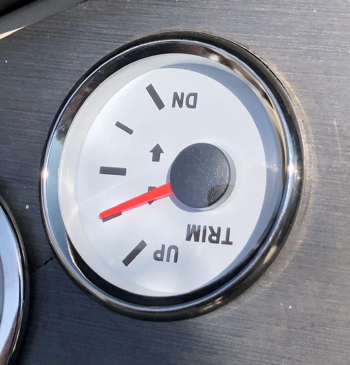

L'indicateur de trim de mon sea ray 175 etait hs. Je l'ai remplacé aujourd'hui par modèle akozon acheté sur Amazon.
il marche mais à l'envers..... quand je baisse l'embase l'aiguille monte vers up et vice versa. Du coup je l'ai monté à l'envers pour le moment mais ça n'est pas satisfaisant.
quelqu'un a déjà connu ça ?

    Mauvais capteur...prévu pour un montage différent, cela m'était arrivé sur un Mariner

    il n'y a pas un fil montée et un fil descente. En réalité l'indicateur est monté sur une boucle et la résistance de cette boucle varie suivant la position de l'embase

    malheureusement quand on achète un indicateur de trim, on sait que l'échelle est 0-190 ohms mais il n'est jamais précisé si la valeur de 190 ohms correspond à la position haute ou position basse....

    En fait sur mon moteur il était monté sur le coté gauche du verrin et celui livré (après recherche) ce monté coté droit...j'aurais pu le monter à droite mais il me fallait retarauder...
    tu dois pouvoir trouver une autre référence pour le même modèle...
    heureusement j'étais passé par un pro...donc retour de la pièce et je lui ai fournie la bonne réf. donné par le concessionnaire.
