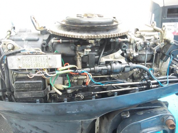

Bonjour a tous voila j' ai un moteur yamaha 55 Cv 2 T : 55BE 663 L 326078 il ne veut pas demarrer la batterie est charger l' essence est neuve j' ai du courant aux bougies, lorsque je  branche la batterie  et que j' actionne la clef rien ne ce passe meme pas un petit clic, mais si je branche la batterie en direct sur le demarreur sans respecter l' arriver du fil + (je le mes sur celui du bas sur le demarreur) le demarreur s' actionne le moteur tourne mais ne demarre pas, l' echapement fume et pete comme une rupture.
Je pense que cela vient de la securité du coupe circuit ( j' ai bien mis en place le cordon rouge) mais comme cela ne fonctionne pas quand meme y a t il un moyen de retirer la securiter direct au moteur pour voir si le probleme vien bien de la ?

    C'est peut-être le solénoïde qui est mort (à côté du démarreur sur la photo 1) ou le relais de démarrage ; il faudrait essayer en branchant en direct la batterie (sans passer par les fils du contact à clé) sur la cosse + du solénoïde : normalement il doit s'enclencher et faire tourner le démarreur.

    Oui je l ai fais deja sa je branchais le + la ou il y a mon doigt le demarreur lance le moteur mais celui ci ne fait que tousser et petarader a certain moment comme une rupture en moto (un gros petard comme dit mon fils)

    Sur un Yam, je ne sais où est le relais (et s'il en y a un d'ailleurs).  Vu ce que tu dis, "coup de pétard" c'est qu'il y a qd même de l'allumage aux bougies donc je suppose que c'est une mise à la masse permanente qui t'empêche de démarrer; par contre pour trouver où elle est, c'est une autre paire de manches.  Tu devrais contrôler (avec un controleur genre "metrix") si tu as du jus à l'arrivée sur le + du solénoïde (pas du démarreur) qd on actionne la clé. Normalement tu dois entendre un 'clac' qui fait monter le petit pignon du démarreur sur la couronne moteur. si ce n'est pas le cas il faut tester en amont (contacteurs : point mort, homme mort comme dit + haut).

    Bon alors j' ai tester le demarrage provenait du porte fusil ou le contact ne ce faisait pas sur celui ci.
    Ensuite une prise d' aire sur une durite.
    Maintenant j' ai observer ceci:
    Du liquide gras s' ecoule de la culasse meme si la bougie est en place et serraer completement par contre la base de la culasse ou vient le joint de la bougie est abimé est ce que sa peu provenir de la qu il ne demarre pas ou du boitier CDI un truc dans le genre.
