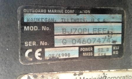

J'ai un souci de coupe-circuit sur mon moteur Jonhson BJ70pleee de 1998.
Il démarre bien mais je ne peux pas couper les gaz autrement qu'en débranchant l'arrivée d'essence : ni le coupe-circuit "homme à la mer" ni la clé de contact ne coupent le moteur.
J'ai acheté ce bateau il y a 6 mois, et je pense que le coupe circuit d'urgence ne fonctionnait déjà pas. En revanche, c'est depuis peu que la clé de contact ne coupe plus les gaz (ça correspond à un changement du démarreur car le précédent avait cramé le câble + de la batterie).

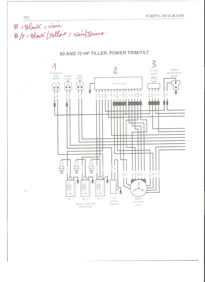

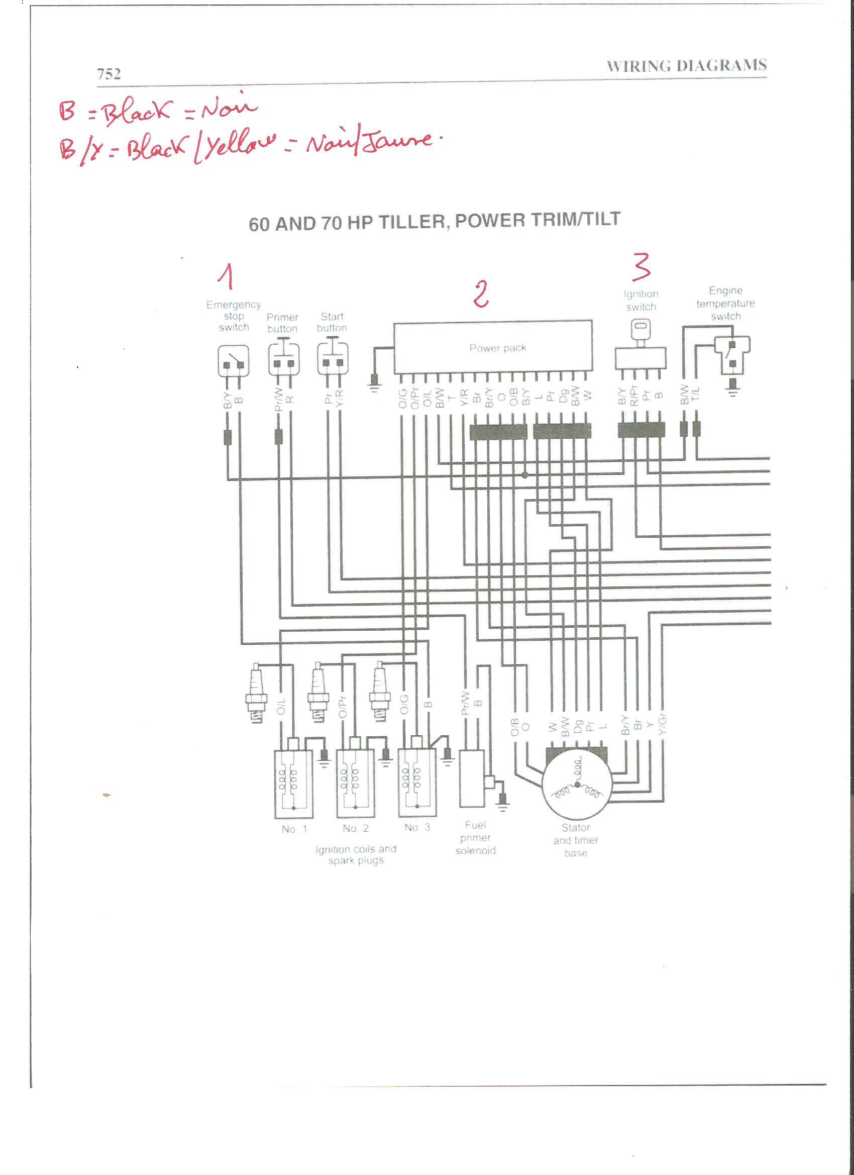

    Le 28 novembre, 2016 - 08:16
    La coupure moteur  se fait soit par le Contacteur à Clé  soit  par le switch de sécurité  homme à la mer ,
    Le contacteur à Clé a aussi  une fonction idem au switch sécurité arret  moteur
    Les Deux systemes  utilisent les memes fils,
    C'est un fil qui sort du CDI et qui va au contacteur à Clé et au switch
    quand ce fil est en contact avec un fil de masse moteur  ,le Moteur se coupe par mise à la masse du systeme allumage  et il  ne peut demarrer
    Donc regarde  sur ton contacteur à Clé + sur le Switch + sur le CDI si tu as un fil qui a 2 couleurs  Noir/Jaune  Si tu as ce fil present aux 3 endroits   c'est le bon fil
    car pas certain que pour ton  modele et année de moteurJohnson ce soit la bonne couleur.
     Puisque tu as probleme sur le faisceau de cable  trouve le fil   noir/jaune en sortie CDI débranche le du faisceau et si tu le fait toucher à un fil de masse moteur   cela te fera la coupure moteur .
    Cette sécurité est trés importante en navigation ,
    Donc refait au plus vite un cablage à part pour le switch securité arret moteur
     Débrancher la batterie  ne fait pas stopper le moteur  cela empechera seulement le moteur  de démarer au démareur electrique .

    Je vais tester ça demain et je te tiens au courant.
    C'est quoi les petits rectangles noir sur certains fils du schéma ? Des fusibles ?

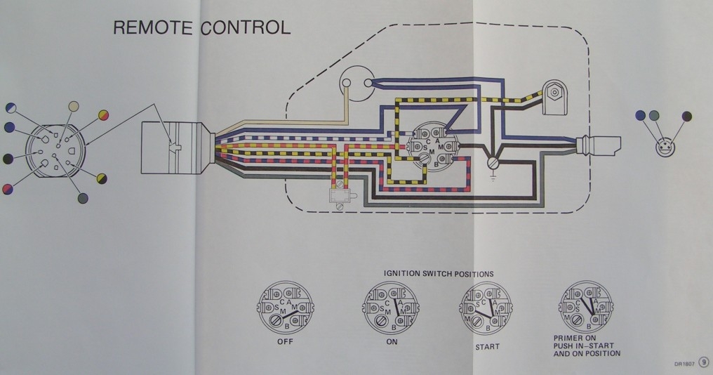

    Le 28 novembre, 2016 - 10:43
    bonjour  je vous mets également la poignée

  • goby
    Inscription : 08/01/2013
    Le 28 novembre, 2016 - 15:27
    alexmaripa a écrit :
    Super, merci pour cette réponse rapide.
    Encore merci.
     Surement des fiches de raccordement
    Merci pour le schéma mais mon modèle comporte on coupe circuit d'urgence intégré au contacteur à clé. C'est un autre schéma, non ?

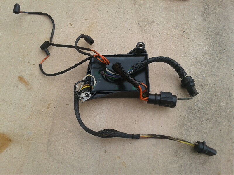

    Le 30 novembre, 2016 - 10:44
     Donc d'aprés la photo  c'etait bien le fil Jaune/noir  en sortie CDI  pour la securité homme à la mer qui posait probleme

    Le 30 novembre, 2016 - 22:31
    Je progresse entre deux averses : j'ai démonté le CDI et il y a un fil pourri (noir jaune) en sortie de connecteur... je vais changer le fil des que la pluie cesse...
