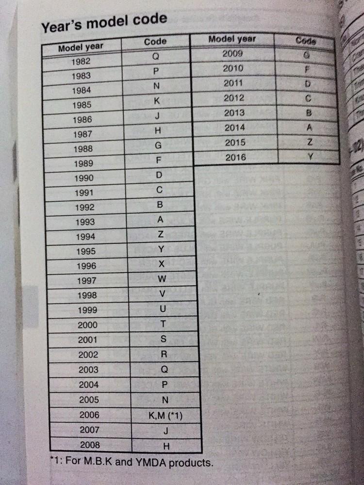

    Regarde bien cette plaque   il y a une lettre  =  Z  elle correspond  à une année
     tu dois aussi avoir cette lettre en bas à droite de la plaque

    Le 14 décembre, 2016 - 16:25
    Le vrai tableau  pour Hors Bord  YAM mis à jour  2016
    K = 1985
    T  =  2000
     je ne sais pas si valable  pour les Jeet

    Le 14 décembre, 2016 - 16:31
    Merci beaucoup pour votre aide !
    Bon, je n'y comprend plus rien car cela est différent du tableau que j'ai trouvé sur : http://www.oceansportservices.com/serial/yamaha.htm#3
    Mais le votre semble en effet complet.
    Reste à savoir quelle lettre correspond à l'année. Le T semble plus logique car en 1985, le superjet 700 n'existait pas...
