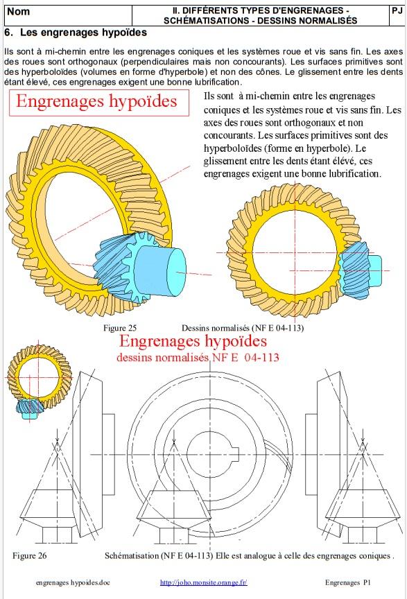

    un petite question
    que signifie un engrenage hypoide ?
    bonne fin de journée
    Le 10 avril, 2024 - 19:12
    cris14 a écrit :
    un petite question
    Voir ==> Engrenage hypoïde — Wikipédia (wikipedia.org)

    Merci beaucoup pour cette explication

    sur toutes nos embases on a donc des engrenages hypoides ?
