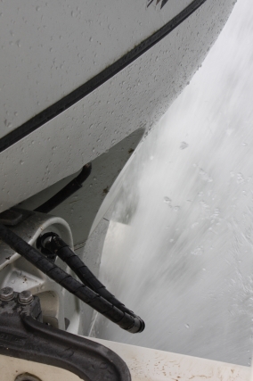

avec l'aide de certains passionnés du forum, je viens d'acheter un Cap Camarat 625 WA avec un V6 Honda (BF200) http://www.discount-marine.com/club/forum/forum-moteur/conseils-pour-achat-premier-bateau
Par moment le moteur éclabousse sur les côtés. Voir les photos ci-joint.
Y-a-t-il des possesseurs (ou anciens possesseurs) de CC 625 WA qui ont une idée sur le sujet ?
Merci d'avance pour vos partages d'expériences.

    On apelle cela un moteur qui gerbe . En principe c'est une trés bonne coque qui ne pose pas de problème , mais Contrôle si la hauteur de pose du moteur sur le tableau arriere est bonne , il est peut etre posé trop bas ou pas assez haut , tout dépend de la forme de la coque , souvent il est recommandé de remonter le moteur de 1 ou 2 trous pour améliorer la vitesse et le travail de l'hélice ,donc essais à effectuer. Peut etre aussi que tu es trop trimé en négatif , moteur trop incliné vers le tableau ,fait un test en trimant un peu positif. Y a t-il des sondes en point bas du tableau ou une echelle posé trop basse , pas de coquillages sous la coque . En usage plaisance sur cette coque la plaque ventilation (la 1ere au dessus de l'hélice doit etre au minimum à ras de la pointe du V de la coque . Est ce que tu obtiens cette performance avec ton 200cv http://www.moteurboat.com/essais/bateaux/essai-jeanneau-cap-camarat-635-wa.html Post une photo de profil du bateau moteur pour voir l'alignement coque moteur , moteur au neutre ,plaque ventilation paralelle à la ligne du V de la coque .
    Le 13 novembre, 2014 - 10:45
    goby a écrit :
    ...., tout dépend de la forme de la coque , .... En usage plaisance sur cette coque la plaque ventilation (la 1ere au dessus de l'hélice doit etre au minimum à ras de la pointe du V de la coque ) .   ... .
     Où cela se complique un peu, c' est qu' il y a une sorte de "step" au niveau de la coque
    ( voir trait rouge sur ton dessin )
    Autant c' est facile d' aligner la plaque anti ventilation sur la "ligne de quille" au ras du tableau AR , .. autant du fait de la présence de ce "step"  ..
    Pour info ,
    • il n' y a une sonde que d' un coté et les éclaboussures se fond des 2 cotés
    • l' echelle ne taine pas dans l' eau car elle est repliée dans un coffre fermé bien au dessus de la ligne de flottaison
    • la coque est propre exempte de coquillages ou grosses aspérités  ...
    goby a écrit :
           Peut etre aussi que tu es trop trimé en négatif , moteur trop incliné vers le tableau ...
    A priori, non ; cela se fait alors que le moteur
    • est fixé au tableau sans plaque biseautée
    • est quasi vertical
    Pour info, la carène du 635 est-elle la meme que celle du 625 ?
    Possède-t-elle ce petit "step" arrière ?
    Au niveau performance , trimé à moitié à 6ooo tours on dépasse de peu les 41 / 42  noeuds.
    Pas possible de dépasser la moitié de la course du trim a fond , au dela il ventile .

    Merci pour ta réponse Goby.
    Avec le V6 de 200cv, il prend environ 40 noeuds (un peu moins contre le courant, un peu plus avec le courant).
    Voila deux photos pour essayer de voir cet alignement et illustrer ce dont parle ski wake.
    Au fait, elles s'affichent correctement mes photos ? Quand je lis mon post, j'ai une petite croix rouge mais quand je clique dessus, je la vois s'afficher.
    Le 13 novembre, 2014 - 11:31
    sur la photo ,
    on devine dans le cadre jaune ce "mini step" .
    Sur cette photo si l' on part du principe qu' il y a 3 positions intermédiaires entre le trim à fond en BAS et le trim au Neutre ( moteur "vertical" ) , on est au 1er tiers du trim négatif ( donc pas tout a fait en bas, mais bien plus proche que du neutre  )

    le moteur est tout simplement monté trop bas vu les prefs du bateau
    il fonctionne comme un 150cv, c'est dommagesad
    il doit etre 5cm au dessus du fond de coque, la plaque anticavitation parallele
    il faut juste le relever de 1 trou, soit 2cm et ca devrait etre bon

    Le 16 novembre, 2014 - 00:49
    Au temps pour moi si je n' ai pas été clair yeuxtournant
    Dans mon message qui date de quelques années j' évoquais le fait qu'avec les carènes à Step la règle "universelle" d' alignement de la plaque anti cavitation avec la ligne de fond de coque ne s'appliquait plus.
    Déjà que cette règle commençait à avoir "du plomb dans l' aile" ..., et c' est pour cela que j' avais repris les infos citées par moteur boat qui mentionnaient que les moteurs étaient montés plus haut que la ligne de fond de coque.
    A titre perso , dès le départ, dès le 1er essai ( et ce n'est pas Arnaud qui me contredira ) en constatant les éclaboussures j' avais émis l' idée que le moteur était trop bas.
    Cela dit, mon intuition , .... c ' est quelque chose, mais RIEN ne remplace à mes yeux les témoignanges de possesseurs de ce bateau et / ou de ce moteur.
    c' est donc l' origine de ce post, car je n' ai pas d' expérience des carènes à Step .
    A un moment je me suis même demandé si le "mini step" n' était pas à l' origine de ces "éclaboussures" ...
    Les photos prises et mes constatations de visu en nav' m'ont permis de déterminer que l' embase était plus en cause que le "creux" du mini step dans la coque ...
    Le but étant de recouper les différents témoignages des forumeurs afin de nous guider vers une solution pour limiter les éclaboussures, et surtout pour permettre une plage de réglages du trim plus étendue et surtout qui ne dépende pas du régime moteur ...
    Idéalement, si on le pouvait, je voudrais tester le relevage de DEUX trous, et s' il s' avère - après essais - que ce soit trop haut , de redescendre  d' UN trou.
    Seulement , ce genre de manips a un coût, et je ne veux pas pénaliser ARNAUD ...

    Une mise à jour sur ce sujet, en commençant par la conclusion : je vais faire installer une plaque martyr biseautée pour gagner en réglage de trim et en profiter pour faire remonter le moteur d'un cran pour améliorer les éclaboussures.
    Avant d'en arriver à ces conclusions, je suis retourné naviguer dans le froid avec Michel / Ski Wake pour faire des photos et films en notant les tr/min et réglages trim
    Michel, si tu es OK, je te laisse partager quelques résultats de notre séance photo pour illustrer mes propos.
    Le 16 décembre, 2014 - 01:05
    Récemment, par un dimanche après midi pas vraiment caniculaire  Grimaçant  ( mais de saison  Tire la langue ... )  nous avons enfin pu faire une série d' essais.
    ET là , ... je peux vous dire qu' on a de la "matière" ...
    Je vais donc vous en faire profiter ....
    Meme si cela ne sert pas aujourd'hui à grand monde, ce sera quand même des éléments de comparaison  Clin d'oeil
    J' ai essayé de faire ces essais de façons "rigoureuses" , ( pour ne pas dire  " scientifiques" , ... faut quand meme pas exagérer  Très souriant ... )
    Le but étant de recenser des FAITS  et .. des observations ....
    Il ne s' agit pas de dire " j' ai l' impression que le bateau pourrait avoir un meilleur comportement " ....
    les "essais" se sont déroulés de la manière suivante
    - Une centaine de litre de carburant dans le réservoir ( avec du Mécatech  nettoyeur d' injecteurs et conservateur de carburant mais non "power boat"  ).
    Pour rappel la capacité totale est de 136 l ( de mémoire ) de carburant
    Dans la soute AR :
    Seulement 1 batterie , et une vingtaine de litres d' eau du réservoir de la douchette + quelques pare-battage ; pas vraiment d' équipements ni d' affaires dans la cabine.
    - 3 personnes à bord
    ==> Michel ( Ski Wake ) aux commandes  ( hé hé ! ...  Tire la langue le privilège de l' âge et de l' expérience  Fâché )
    ==> François  en "Script Boy" pour "noter" les paramètres et leurs évolutions ( tours / min et réglage du trim )
    ==> Arnaud en Paparazzi prenant des photos et vidéos successives
    inutile de vous dire que François et Arnaud ont eu un peu plus froid que moi, mais .. que voulez- vous ... ? ,
    il fallait bien que quelqu'un se sacrifie pour le pilotage  nageurFâché
    Le principe ( que je voulais reproductible avec d' autres "facteurs" tels qu' un changement de hauteur de moteur , changement d' helice  par exemple  ... )  était le suivant .
    a) de 2ooo à 5ooo tours ( par tranche de 5oo tours ) observation des "gerbes et éclaboussures", avec un réglage uniquement négatif ( en butée "basse" du trim
    b) de 35oo à 45oo tours ( par tranche de 5oo tours ) observation des possibilités de plages de réglage de trim avant l' apparition du phénomène de "marsouinage "
    L' objectif étant d' avoir constitué ainsi une base d' images et vidéos .
    Comme je dispose d' une connexion internet "aléatoire" ( pour ne pas dire " capricieuse" , car elle peut planter à tout moment sans crier gare  Diabolique ) ,
    je vais donc faire plusieurs posts, histoire de "limiter les pertes en cas de plantage "impromptu"  Bisous
    Le 16 décembre, 2014 - 01:23

    Avant les photos ...
    2  précisions
    le pas et le diam de l' Hélice Inox SOLAS
    et la hauteur actuelle du moteur
    allez ! on commence les photos ....
    là, ... il ne s' agira que de mettre en évidence les projections par tranche de 5oo tours ; vous noterez que le réglage du trim est négatif à chaque fois
    d'autres éléments vont suivre .... soyez patients

    Le 16 décembre, 2014 - 21:57
    goby a écrit :
     Interressant mais
     Pour le moment c'est tout à fait normal  que ça gerbe avec le trim au  maxi en  négatif ,
    Non, pas à ce niveau ....
    mais pourquoi faire cet essai en Trim négatif,
    Le but de cette première série de photos est d' avoir une "base de référence"  ...
    le bateau  a un mauvais comportement en  neutre  ou  plus  positif ??
    OUI, c' est ce que l' on montrera ultérieurement ....
    Quand aux hélices  SOLAS INOX  difficile de trouver  plus mauvais  et aussi chere
    De toutes façons, c' est celle qui est sur le moteur ; pour l' instant Arnaud va faire "avec" ...
    Moi perso, j' ai eu déjà 4 hélices différentes SOLAS en ALU et j' en ai été très satisfait ... Mais .. ça ne sert à rien de généraliser , comme si je te disais que les Laguna RENAULT c' est bien, .. parceque je suis satisfaut d' une CLIO mrgreen.
    De toutes façons une meilleure hélice fera gagner quelques noeuds à fond .... et cela importe peu pour Arnaud qui de toutes façons naviguera à vitesse de croisière ... alors , .. gagner 1,2, 3 voire 4 noeuds en vitese de croisière ( ou économiser quelques  % de carburant ) avec une "meilleure" hélice n'est pas aujourd'hui la priorité d' Arnaud...
    En plus  Arnaud n' a pas de besoin "spécifique" comme
    tracter un mono skieur
    naviguer à haute vitesse
    naviguer avec une forte charge
    Bref, une fois que le moteur sera réglé à la bonne hauteur, il sera temps de s' occuper d' optimiser l' hélice, mais ce n' est pas la priorité pour le moment ...

     l'hélice  c'était juste une info  car une fois le  moteur remonté plus haut  ,la Solas risque de ne pas etre au  point.dans les tours ou cavitation,
     Donc vous allez  remonter le moteur  !!!
    Le 16 décembre, 2014 - 23:48
    En remontant d' un cran le moteur, je ne pense pas que l' on va prendre beaucoup de risques.... Perso je serai presque tenté de le remonter de 2 trous , quitte à le redescendre s 'il s' avérait que c' était trop haut  ...
    De toutes façons , on n' a manifestement pas le choix et cela bien plus à cause du réglage de trim que des simples éclaboussures latérales  ...
    Le 17 décembre, 2014 - 00:37
    avant d' aller au dodo,  ....
    Quelques précisions sur le "mini Step" qui équipe la carène du CC 625 sur son arrière , juste devant l' hélice en fait
    la hauteur maximale du Step  : 8 cm
    la profondeur maximale : 11 cm
    A suivre pour d' autres infos "exclusives Ski Wake"   .......

       Pour  INFO  j'ai trouvé cela
      La découpe  en bas du tableau se dit  NOTCH
        les STEEP  c'est  sous la carene.
      Pour les mesures en hauteur ce serait  un  minimum
      Pose  Hauteur  moteur avec  NOTCH
      Boat with notched transom provides good bow lift and is capable of runnng in the low range. Boat speed, along with the notched transom, allows the engine to be mounted with the anti-ventilation plate 3 in. (75 mm) above the boat bottom.
    bateau avec tableau arrière à décrochement procure un bon lever d'étrave, . Le bateau avec ce décrochement de tableau , permet au moteur d'être monté avec la plaque anti-ventilation à 3pouces (25,4mmx3)au-dessus du fond du bateau.
      [url=http://www.servimg.com/view/13122000/772][img]http://i39.servimg.com/u/f...
      Pose hauteur  moteur  sur CHAISE
    Boat using 12 in. (300 mm) set back plate, provides good bow lift and a top boat . In this application, the boat speed allows us to raise the engine 3 in. (75 mm). The 12 in. (300 mm) set back plate gives us another 1 additional in. (25 mm) for a total of 4 in. (100 mm) above standard height.
    Bateau utilisant un déport de 300mm, procure un bon lever d'étrave
    Dans cette application , le bateau nous permet de monter le moteur de 3pouces (25,4mmx3). Les 300mm de chiase nous donne un pouce supplémentiare pour un total de 4pouces (25,4mmx4)=101,6mm au-deessus de la hauteur normale.
     [url=http://www.servimg.com/view/13122000/773][img]http://i39.servimg.com/u/f...

    Pour alimenter le débat, voilà ça que j'ai lu ce matin dans Moteur Boat de janvier.
  • goby
    Inscription : 08/01/2013
    Le 18 décembre, 2014 - 10:52
      Bonne  Info MOMO  super

      la aussi  ça pulvérise  ,pourtant réglage au TOPsuper
     [url=http://www.servimg.com/view/13122000/774][img]http://i39.servimg.com/u/f...

    Je suis "circonspect" sur cette thèse ...
    Cela dit , nous verrons bien en remontant le moteur si les symptomes persistent et si OUI , de quelles façons ....
    Je ne nie pas qu' il puisse y avoir une différence de comportement selon les marques , mais j' ai plutot tendance à penser que cela serait d' abord du à des différences de poids de moteur et donc de répartition des masses vis à vis de l' "équilibrage" de la coque ...
    Jusqu' à il y a peu , les Honda n' étaient pas réputés pour la légéreté de leurs moteurs ...
    Je crois qu' ils ont du faire des efforts sur ce point ....
    Le 18 décembre, 2014 - 21:40
    goby a écrit :
     Ce moteur est -il d'origine sur ce bateau ,  Je pense que OUI ( à 95 % ) , mais je n' en suis pas certain à 100 % ; Arnaud78 devrait pouvoir nous le confirmer
    A t-il été déja  remonté en hauteur  ?
    A voir les traces sur la chaise moteur , c' est très probable
    y a t-il des traces  sur les autres orifices boulons du  moteur ?  OUI, on les voit sur une des photos déjà publiées
     c'est un arbre  XL  ou XXL  ? A ma connaissance , un Arbre LONG " simple " ; de toutes façons, si c' était un XL ( ou pire, ... XXL ) il descendrait bien plus bas
     le tableau  est pour un arbre  XL  ou XX A ma connaissance , un Arbre LONG
    Le 18 décembre, 2014 - 22:17
    Je ne suis pas sur à 100 % que ce que nous avons sur la carène du CC625 soit justement un NOTCH.
    on voit sur les photos ci-dessus et ci-dessous que la "découpe" est horizontale d' un coté à l' autre de la coque
    On voit sur l' AR de la carène du 625 qu' aux 2 extrèmités , il y a une sorte " d' arrête"  ... inexistante sur les 2 photos précédentes ...
    Cela dit, en cherchant bien, on trouve aussi des dessins de NOTCH avec les arrêtes latérales comme pour le CC625  ... gratgrat01 ( voir ci-dessous ) ...
     Bref, NOTCH ou pas "NOTCH" , siffle , ... ce n' est pas cela qui fera avancer le problème dents
    Peut-etre qu' en Françias nous devrions parler de décrochement Arrière de carène  ??? chaispas
     les STEP  c'est  sous la carene.  OUI, tout à fait, voir exemple ci-dessous
     ... bateau avec tableau arrière à décrochement procure un bon lever d'étrave.
    Le bateau avec ce décrochement de tableau , permet au moteur d'être monté avec la plaque anti-ventilation à 3 pouces (25,4mmx3)au-dessus du fond du bateau.
    Sur ma contribution de 2oo9 que notre ami GOBY a justement repris, j' évoquais précisément  le fait que ce "décrochement de carène à l' arrière" avait pour conséquence directe ( et donc avantage ) de pouvoir  réhausser le moteur.
    C' est assez logique en soi, sinon, je ne vois pourquoi les concepteurs de carènes s'enquiquineraient à faire ce genre de "découpe" qui complexifient la conception du moule et par là-même la réalisation de coques .
    Or on sait que plus un moteur est monté haut , et meilleures sont ses performances ( bien sur, tout en restant dans le principe qu' il y a un flux d' eau non perturbé qui alimentera l' hélice quelle que soit sa vitesse de rotation, histoire d' éviter le phénomène de ventilation  ... )
    Le 18 décembre, 2014 - 22:55
    Pour en revenir à la hauteur du moteur ...
    Si l' on se réfère à la doc Honda pour le BF 200 , nous avons  ....
    Donc , 25 mm  au dessus de la ligne de fond de coque ; mais cela s' entend pour une ligne de quille continue d' un bout à l' autre de la carène jusqu' au tableau AR
    Et là , ... nous avons un décrochement  gueule.... de 8cm
    Si l' on questionne le service client Jeanneau ,
    a) on nous indique encore 25 mm pour un SUZUKI DF140 et et 55 mm pour un modèle EVINRUDE  E TEC
    b) ils n' ont pas fait d' essais avec un Honda BF 200 comme celui de notre ami ARNAUD78  ...
    Et pour reprendre des éléments déjà cités qui étaient expliqués dans des essais successifs de Moteur Boat  de différentes puissances sur cette coque , nous avions les infos suivantes :
    les Suzuki de 90 à 140 cv etaient montés 15 mm au dessus du V
    le Suzuki  175 cv etait à 55 mm
    L' E Tec 200 cv étant , quant à lui à 50 mm
    En Novembre 2oo7 lors d' un comparatif entre l' ancien et le nouveau 140 cv SUZUKI face au 150 cv, nous voyons que les montages sont à 40 mm au dessus de la partie basse de la coque.
    Bref, pouvoir affirmer que pour tel moteur c' est UNIQUEMENT "tel" réglage de hauteur , eh bien moi je tire mon chapeau à celui qui saura me prouver cela infailliblement ....
    Car, histoire de compliquer un peu le SCHMILBLICK siffle, il faut savoir que pour une hauteur donnée, un modèle d' hélice ventilera quand l' autre fonctionnera normalement .
    Bref, jolie prise de tete en permanence !
    Depuis le temps que je vous que le Nautisme , c' est l' ART DU COMPROMIS dents
    D'autres infos suivront ....  Patience  clindoeil ....
