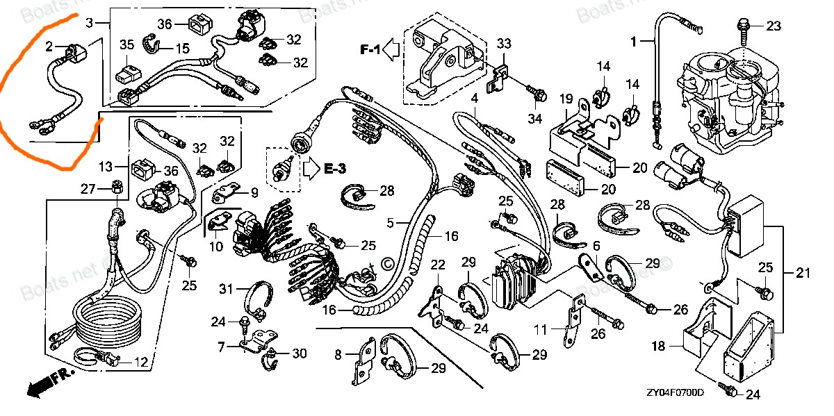

j'ai acheté un moteur Honda BF20 sans démarreur, je me demandais comment recharger une batterie avec mon moteur.
j'avais avant un tohatsu avec démarreur donc des gros câbles qui branché sur la batterie aidait au démarrage, mais aussi rechargeait la batterie
sur le Honda j'ai 2 câbles de tension qui doivent être du 1 carré et je me demandais si l'un d'entre vous pouvait me dire ce que je dois faire ??
Remplacer les câbles et mettre plus gros ?? Ou bien cela n'est pas possible ??
Merci à vous pour vos retours

    Le 4 février, 2017 - 09:55
    ci joint cables honda et emplacement à voir sur le votre

    Le 4 février, 2017 - 10:56
    Milles Merci Mr Jacques
    j'ai effectivement le cable mais je le trouvais légé pour recharger une batterie : \
    je vais donc lui mettre des cosses pour le raccorder a ma batterie
    ​Merci à toi pour le retour rapide
