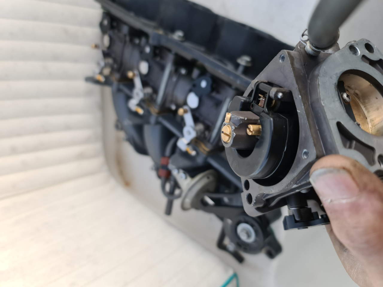

J'ai remplacé le mercury 90 t mentionné dans un autre post aprés casse du roulement de villebrequin, par un Honda 90 Bf de 2005. Il a 200 heures et tout le suivi entretien sur facture pro. La derniere révision date de mai. Tout a quasi été fait, des kits carbus aux anodes en passant par la turbine, la courroie...bref, à part la synchro carbu qui n'est pas mentionnée, il ne manque rien.
J'ai demonté moi même le moteur sur le bateau aprés test.
Il a voyagé 100km couché dans la remorque, un peu agité.

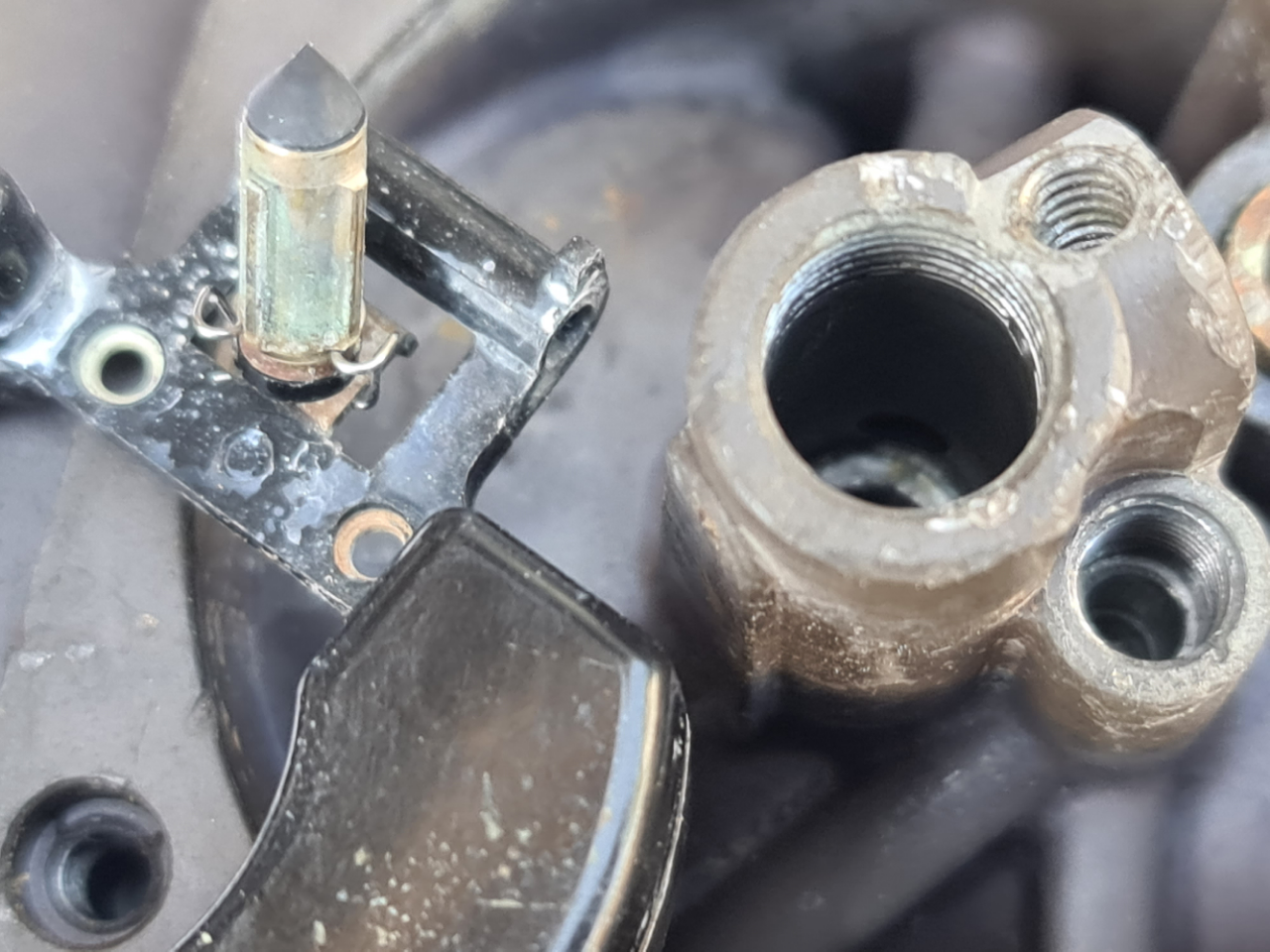

Aprés montage sur mon bateau, j'ai mis en route. Ca tournait patate....rapide coup d'oeil, un carbu pisse par la ventilation haute.....pas d'angoisse, pour moi le moteur ayant été chahuté un peu pendant le transport, je me dis pointeau coincé. Demontage rapide de la rampe qui se tombe entiere, mais rien que le fait de démonter a du suffir a remettre en place. Le bateau part à l'eau, traversée de l'etang de thau pour regagné l'accostage dans le port de Séte...à l'arrivée, odeur d'essence et tourne patate de  nouveau... coup d'oeil, un autre carbu  qui fuit pareil... je suis donc avec la rampe de nouveau demontée. Je me demande si ces carbus sont sujets à blocage ? Je vois bien que tout est neuf dedans, donc pas d'embrouille du pro qui a fait la révision. Le seul doute envers ce pro c'est que j'ai appris par la suite que le moteur est parti aux nettoyage ultrason la veille d e la vente parce que due par le mecano et non faite pendant la revision, l'ex proprio voulant recuperer le bateau plus vite aprés la révision du printemps.
Demonté, là, le pointeau bouche bien l'arrivée si je le couche. Je voudrai verifier ma hauteur de cuve tant qu'a faire. La doc donne 11.5 mm carbu vertical....étrange ? pourquoi vertical...A part le pointeua qui boucche opas je ne vois pas d'autre cause de surverse des carbus.
Merci pour vos idées.

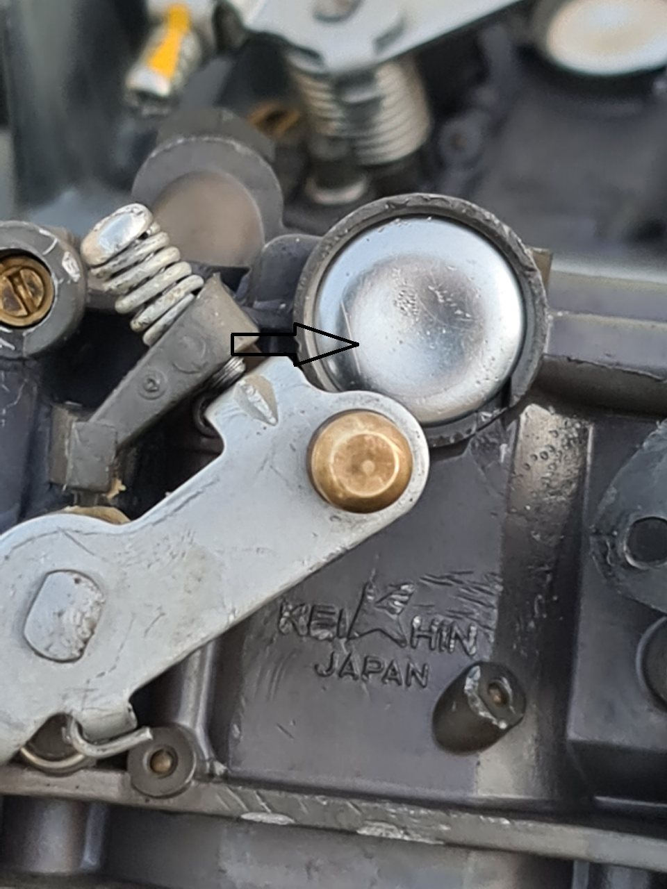

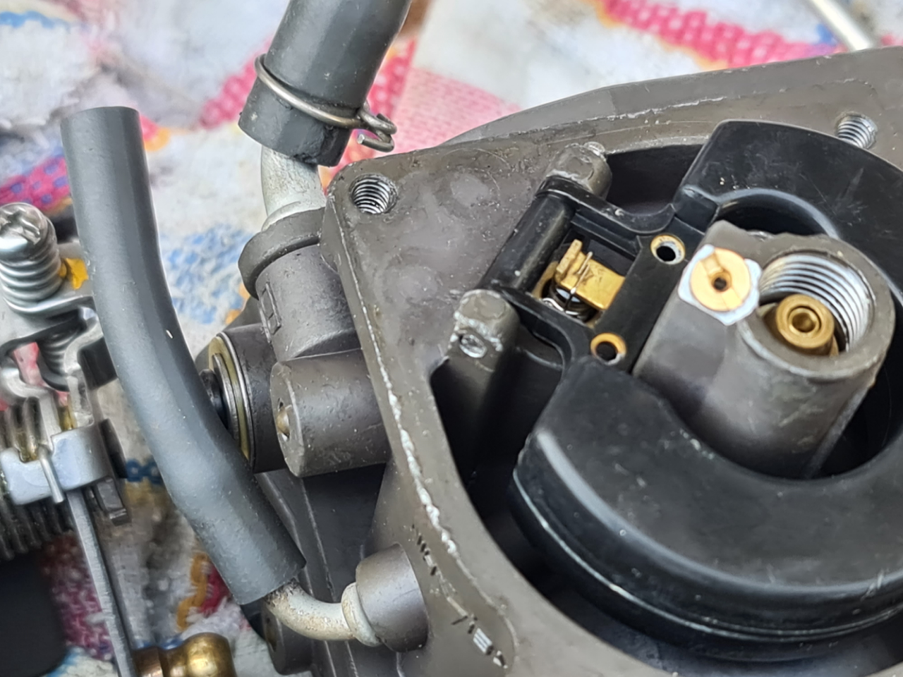

    Je viens de ressortir les carbus, tous passé à l'acide citrique et eau a 50°.  Dosé de tel maniere qe ça n'a pas touché l'alu. J'ai tout mis en puzzle, soufflé tous les conduits autant que possible. Quelques résidus de morceaux de rouille en fond de cuve, mais rien d'affolant, et rien ailleurs. Les flotteurs flottent bien, les pointeaus sont aussi neufs.
    Avant démonter, j'ai remis en route, et je n'ai pas eu de fuite ce coup là. Je me souviens d'avoir aussi amorcé à la poire moteur levé quelques fois, je ne vois pas le lien, mais cette fois, moteur en bas, pas de fuite.
    Par contre j'ai pas tout compris avec les gicleurs, aucun ne correspond à 90 cv, 1 corresponda 75, 1 à Bodensee !!! et le 3eme.....) rien, mais les 4 carbus fonctionne.
    Sinon avant de démonter la rampe, comme dit, j'ai démarré, et oas vu de fuite, mais toujours les accoups. j'ai tenté les richesses et la synchro. Le carbus du bas, fonctionne mieux vis de richesse fermé à fond.....je me suis donc attaché à nettoyer plus sérieux le circuit ralenti sur celui là. la deconnexion de la bougie n'a pas d'influence sur ce cylindre au ralent, mais legerement acceleré oui, donc pas de pb d'allumage ou de circuit normal de l'essence.

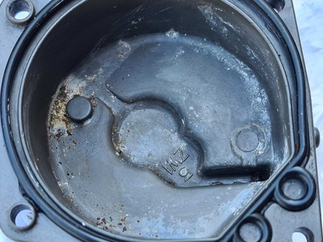

    4 passages aux ultrasons avec divers produits plus ou moins doux et alcalins, puis dernier passage au Vigor. Je vais examiner ensuite tant que possible que ça circule partout. J'ai aussi commandé 2 pompes esence au Japon, joint de pipe carbus, car sur honda faut tomber la pipe et pas les carbus un par un. Samedi, je vais voir si les pompes essence s'ouvrent pour confirmer ou infimer. Peut etre changer la poire, seule chose qui n'est pas neuve et derriere le décanteur mais devant le fitre moteur, inspecter le reservoir, qui n'a jamais posé pb au Mercury précedent, et qui est devant le décanteur....
    La conception des carbus y est quand pour pas mal. Car même lorsqu'on vide les carbus, tout ne se vide pas parfaitement. Le tube émulsion est isolé de la cuve, donc il y reste toujours un peu d'essence.

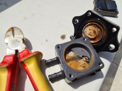

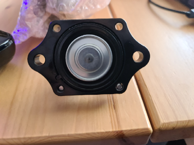

    Bon passage rapide au ponton, d"montage des pompes à essence comme prévu....ben le présentiment était bon.
    Completements oxydées, pleines de particules, donc les morceaux dans les carbus viennent de là puisque les filtres sont avant. J'attend donc les pompes avant d'aller plus loin. Je ne sais pas si c'est ancien, car j'avais trouvé trés peu d eparticules lors des démontages précedents pendants les éssais. La seule chose est cette essence déja citée, et l'utilisation de nettoyant carburation Facom, aurait il une action corrosive ? qui aurait acceleré le phenomene....On verra la suite des problemes aprés remontage.

    tres curieux et tres abimé. Ce qui me suprant c'est que tu les avais contrôlés et te semblaient correcte y a peu de temps.

    J'avais pas controlé les pompes, mais les carbus 4 fois, pour les differents pb évoqués plus hauts, pointeaux qui bloquent, ralenti culbutant...et ils n'etaient pas spécialment crade, pas parfait, mais pas pourris les 2 premieres fois, tout s'était demonté facilement.c'est les 2 dernieres fois que ça a été plus dur, dépots, corrosion..... c'est pour ça que je me questionne sur la corrosion des pompes, accelérée par le nettoyant Facom, ou l'essence pas top de carrefour market....étrange.

    Voilà, les pompes et le joint de pipe d'admission sont reçues et montées.
    Synchro rapide sans réelle application. le moteur tourne bien. Go pour une ballade.
    Le ralenti rapide va bien puisque la traverservée des canaux de Sète impose 4  noeuds et zero raté ni modif de régime  pendant l'heure de promenade. Petit tout dans l'etang de thau pour pousser un peu. La vitesse de pointe semble un peu inférieure, mais ça reste subjectif sans gps posé et à 2 au mieu d'un. Peut être que le gicleur plein gaz de taille 128 faisait un meilleur mélange que le 132 aussi.  J'ai aussi du régler la richesse un chouilla plus ouverte pour un bon comportement du moteur, stabilité ralenti sans "pets" et retour ralenti.
    A confirmer donc, mais je vois pas pour quoi ça remerdouillerait. Il faudra bien sur surveiller le décanteur, puisque ces pompes a essence à  clapets ont pas mal de parties métalliques, la moindre goutte d'eau sera destructrice.
    Je pense aussi que le joint de pipe n'est pas prévu pour etre réutilisé, et j'ai démmonté 5 fois les cabus sans le changer, peut etre des remontées humides par là, puisque l'eau arrive dans la pipe, c'est mà que sont les anodes moteur, sur la pipe entre les entrées admission.
