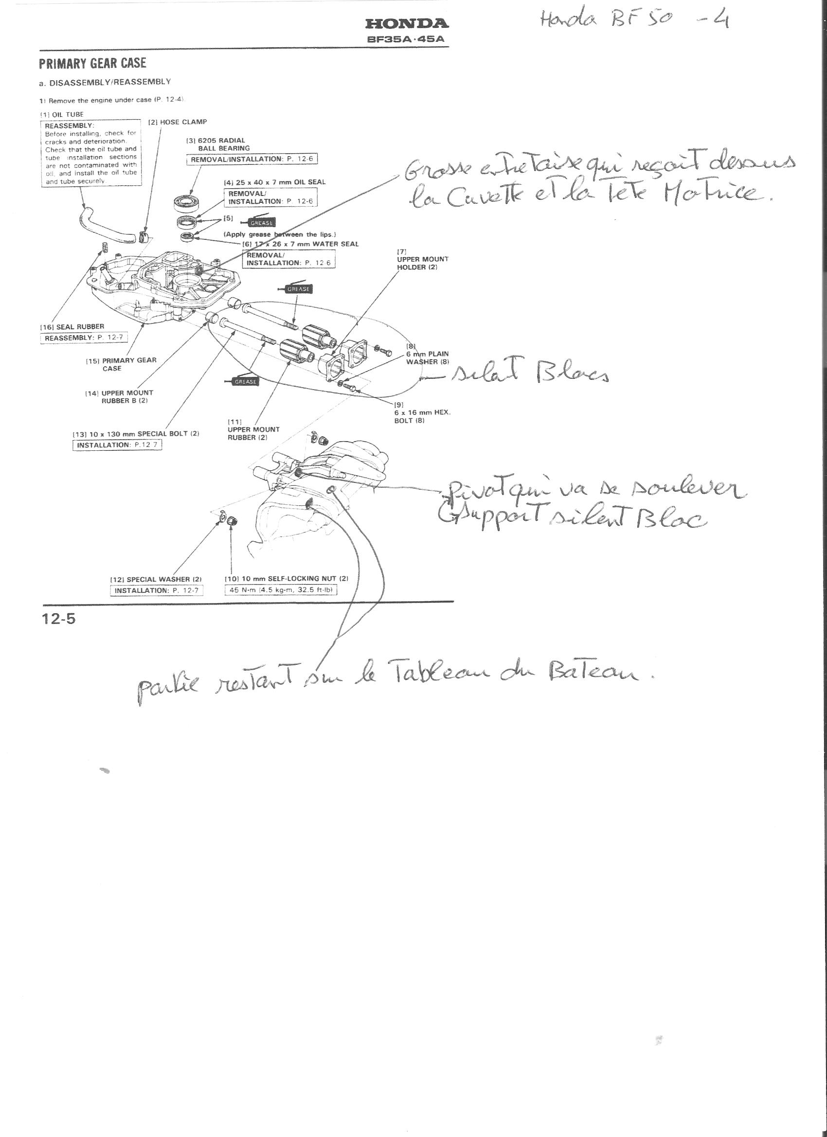

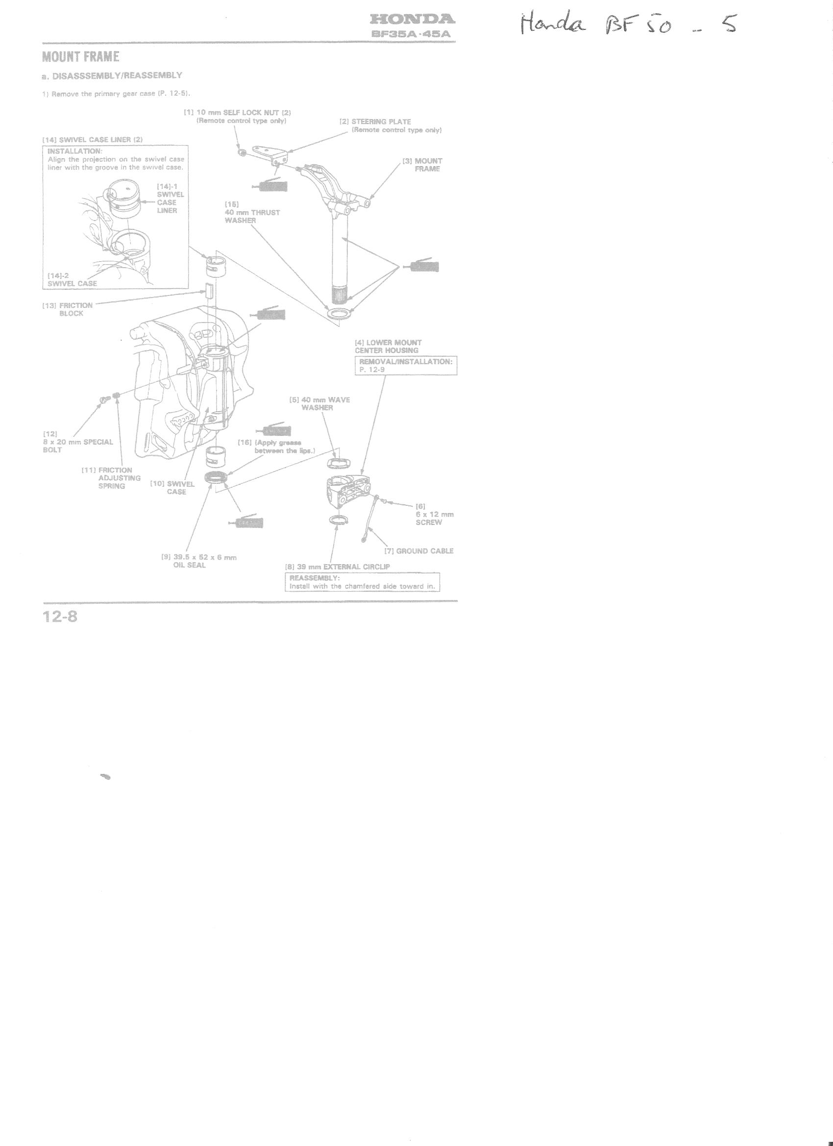

                 Voici  donc pour le BF 50 concerné la doc atelier et les  vues éclatées  des elements   concernés
                 http://www.mdmotors.ru/uploads/files/literatura/mdmotors_service-manual-...
        Voici les  2 parties  du  pivot   la piece  7  est la fixe  qui va rester sur  le tableau du bateau et la piece  mobile  3  qui elle
        supporte TOUT le MOTEUR ,et qui va se soulever  en treuillant par l'anneau sur la tete motrice

        Voici le pivot qui est  enfilé sur le support fixe  qui va rester sur le tableau du bateau , c'est sur le Pivot  que sont enfilés  les boulons et silent blocs  et  ils vont se fixer  sur la GROSSE ENTRETOISE ALU

       Moteur ou pas sur le Bateau   Il suffit donc de seulement  D' ENLEVER  l'Embase  +  le   Fut car une de ces  plaques (ventilation )  peut  parfois  buter  en soulevant  l'ensemble  + les Silent Blocs Bas, meme pas besoin  de dépouloner  le boulon haut  du  verin Trim, ,+ la barre de renvoie direction  ,+ les cables  inverseur  +faisceau de cable pour moi c'est  le plus emmerdant car des fils de partout  sur ce BF
