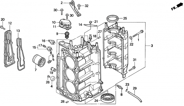

    je vous joints un eclate honda
    excuse je n ais pas regarder les liens
    bon courage
  • angelo13
    angelo13
    Inscription : 03/04/2011
    Le 8 mai, 2011 - 22:34
    Merci MJacques super aussi le schemas
