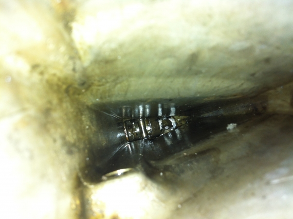

    1ere photo, pieces retrouver en retournant l embase

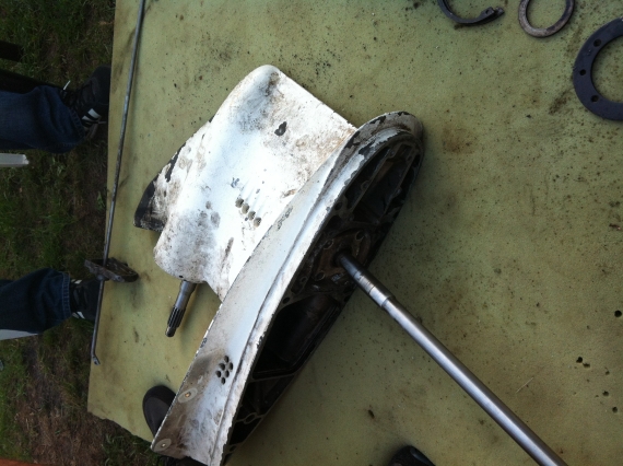

    2e photo, pieces deja demonter

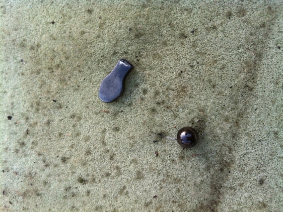

    3e photo, l embase

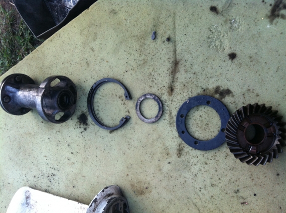

    4 photo, l emplacement de la tige inverseur qui ne veut plus rentrer

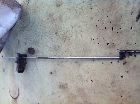

    5 photo, le bout de la tige
    6 photo, la tige

    Bonjour Suko, je ne suis pas sûr d'avoir tout compris mais il semble que tu sois parti dans un travail qui dépasse peut-être tes compétences, qui en tout cas dépasserait les miennes. Le démontage d'embase est à réserver à des bricoleurs avertis, sinon à des professionnels (ton mécano n'en est pas un à ce que tu racontes), notamment par ce que le démontage d'un arbre d'hélice nécessite souvent un outillage particulier et que le "tripotage" des crabots et de l'inverseur une fois l'embase démontée est toujours déconseillé vu le nombre de gens qui ont des problèmes avec.
    De plus je ne vois pas pourquoi l'embase et incriminée alors que tu n'y a pas touché avant d'avoir des problèmes, mais bon pourquoi pas. On a envie de te dire de replacer les bobines et CDI d'origine et de vérifier que tu n'as pas créé de prise d'air en touchant à autre chose ce qui est typique des moteurs qui ne prenne pas leurs tours.
    Il n'est peut-être pas trop tard pour porter tout ça chez un (vrai) mécano.
    Désolé d'être si peu constructif.
