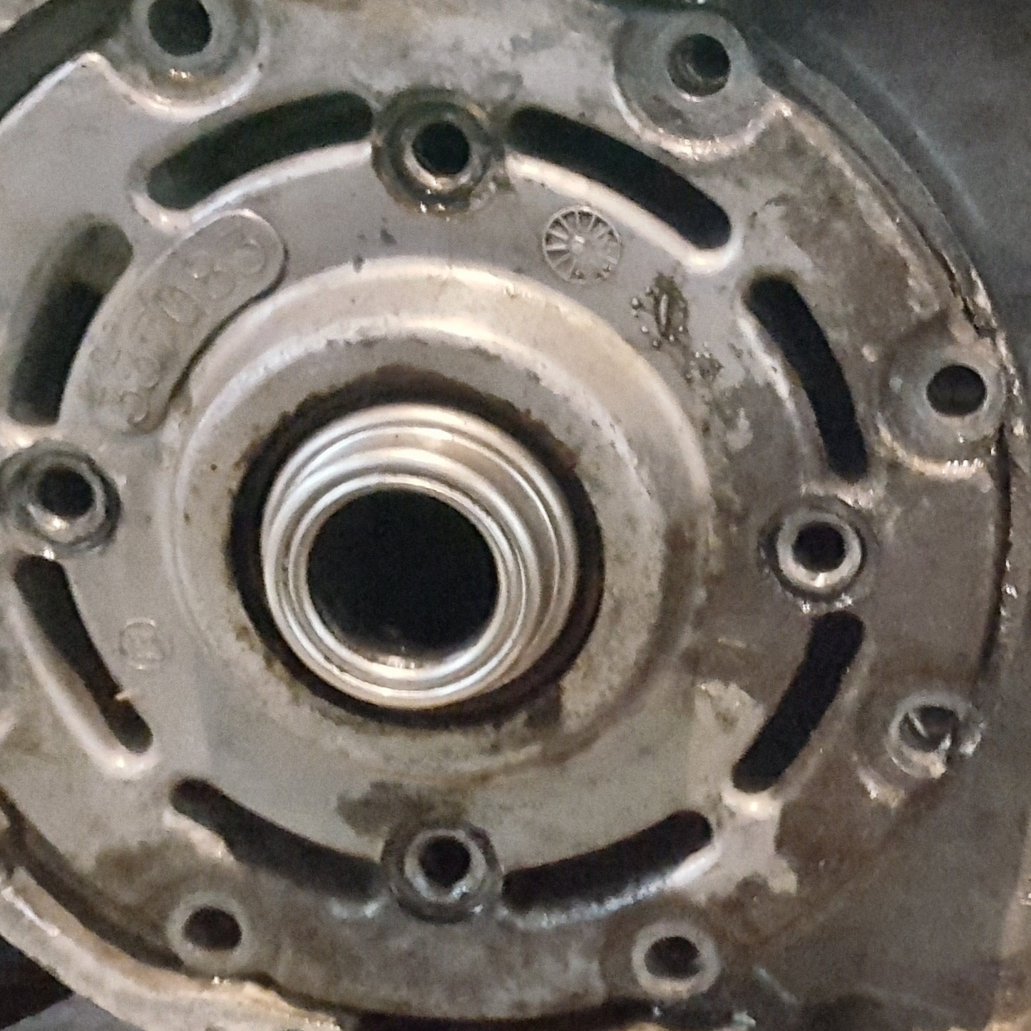

    Le moteur est prêt à être ouvert en deux mais une pièce m'embête, je n'arrive pas à la demonter.
    J'essai de mettre une photo à partir de mon tel... si vous savez comment je pourrais my prendre
    Un grand merci encore pour toutes ces infos
    Ps c'est la piece ronde avec toute les vis que jai enlevées

    Cest la partie ou vient semboiter l arbre d embase

    si le moteur est deja deposé (tete motrice), autant l'ouvrir en deux et changer les segments, ce n'est pas tres couteux...

    J'ai tout démonté et il ne reste plus qu'à l'ouvrir en deux mais j'ai du mal pourtant je n'ai pas oublier de vis mais bon........je vais insister
    Je préfère le refaire (Segmentation et joints complets et roulements si besoin car cela me coûtera beaucoup moins cher qu'un 4 temps à 7000euros

    tu as des photos de la tete demontée ?? quelquefoisil y a des vis derriere les clapets

    Pas d'inquiétude à ce niveau je suis mécanicien auto depuis 20ans après être passé par le 2temps
    Le moteur est entièrement démonté et aucune vis n'a cassée
    Les cylindre sont pas moche en tout cas pas de trace de serrage donc je vais commander ce qu'il faut et remonter
    Je vous tiendrais au jus des que j'aurais toutes les pièces.. .
    Il ne m'aura fallu aucun outil spécial
    Juste une masse et une cale en bois et un tout petit coup sous le volant magnétique et hop
    Et pour le reste du calme et de la patience et c'est venu
