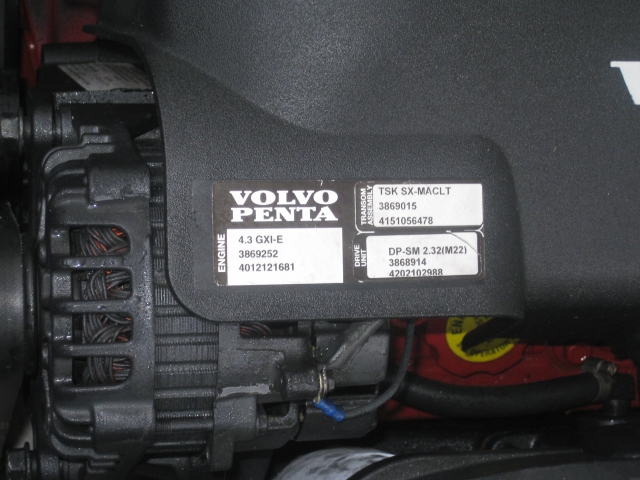

  • jmich
    jmich
    Inscription : 21/11/2006
    Messages : 15
    Le 14 juin, 2011 - 11:42
    Bonjour Pierre,
    Mon 701 est équipé de la démultiplication 2.32 et d'hélices en alu D7 (la référence est gravée sur le moyeu mais si elles ont quelques années cela n'est plus lisible - réf 3856347 + 3856357).
    Tu peux trouver la démultiplication sur la plaque moteur (voir photo).
    Si tu remplaces par des hélices inox, le kit s'appelle F7 (et on peut en trouver sur le marché d'occasion +/- 500 eur)
    Tout est ici: http://www.marinepartseurope.com/fr/volvo-penta-c321-propeller-kit.aspx
     JM
