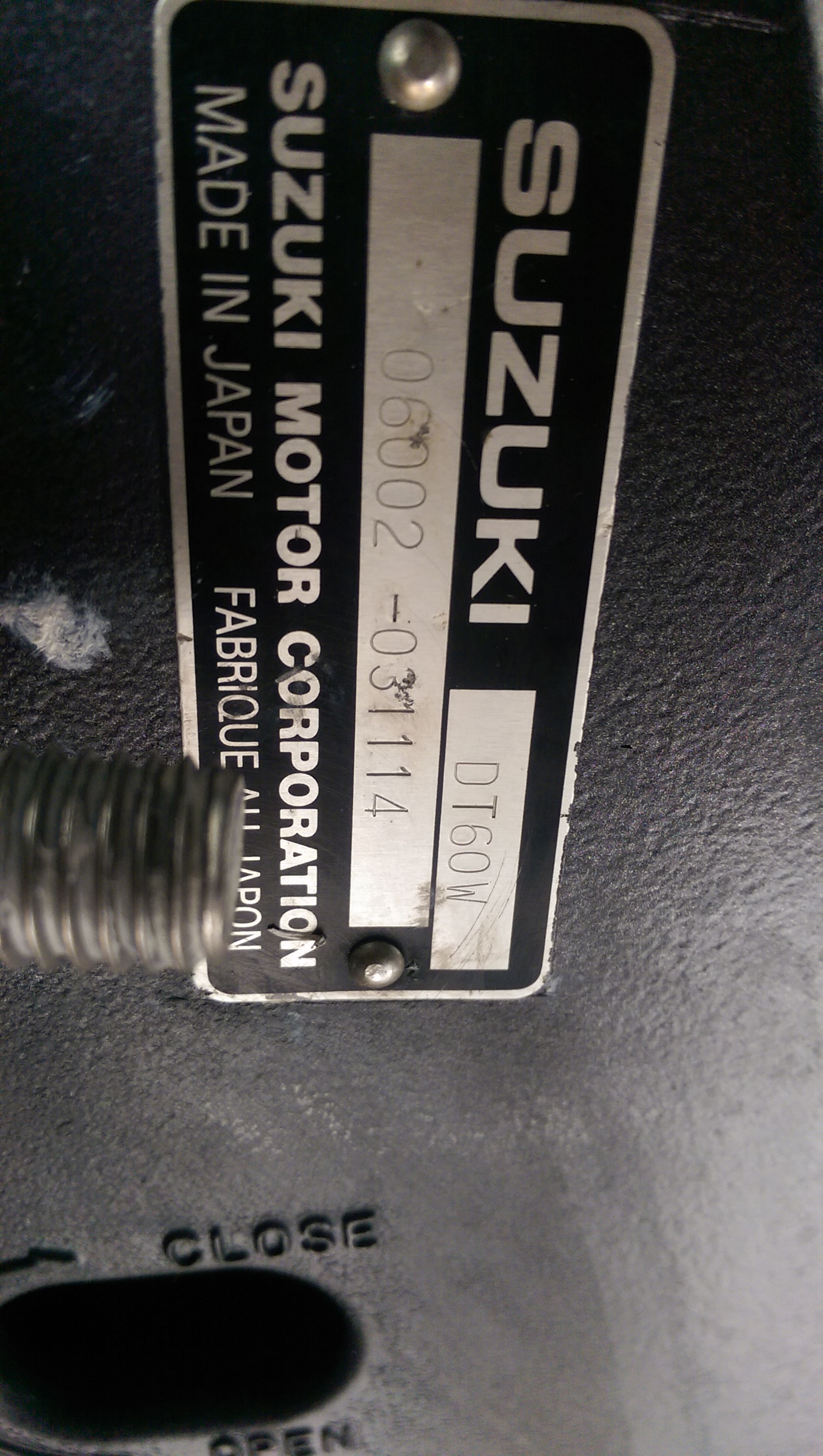

  • goby
    Inscription : 08/01/2013
    Le 8 décembre, 2016 - 10:21
                          DT60W  -  06002-031114
       DT60W  est la reference du moteur -  06002  est un Prefixe    -  031114  est le N° de série du moteur
    1)  La lettre W  (DT60W)  indique que le moteur a été construit à partir de  1998 ,
         Voir le tableau en Bas
    2) Ton moteur DT60  a  3 cylindres donc c'est un  891cc comme certains DT 55  et  DT 65 qui ont 3 cylindres
        et 891cc
    3)  Certains  DT60  et DT65 ont  2 cylindres et  798cc
    4)  Cerains  DT 55  ont  2  cylindres et 798cc  et  d'autres  DT 55  3 cylindres  et 891cc
    5)  il y a des DT 50  2 cylindres en 723cc  ou en 798cc

    Ton  moteur  60cv  - 3 cyl de 891cc  a été vendue seulement en Europe pas aux USA d'ou le manque d'information  du coté des USA et en sachant qu'en france il a été peu diffusé  donc pas d'infos sur le NET
    Le plus important est de savoir  quelle embase il a  et si les hélices  des autres  cylindrées s'adaptent sur l'embase,
     Déja Ce serait bien que tu controle  le nombre de tour du moteur pour  1 tour d'hélice
     Si tu commande une hélice  indique quand meme au vendeur le diametre interieur de la partie d'embase ou rentre l'hélice dedans  et indique lui la reference de ton hélice actuelle
    Sur ces tableaux USA on ne voit pas trace  du  60 en 3 cylindres  ??
    http://pneuboat.com/age/susuki/serialnumber.pdf
    Regarde bien sur ton hélice s'il y a une reference de gravée autre que le diametre et le pas
    cette reference est parfois gravée  sur la partie plate autour du moyeux du coté embase  ou du coté écrou de fixation hélice
    De la doc atelier pour ton moteur   DT60W
    http://www.ioffer.com/i/94-97-suzuki-dt55-dt65-dt60w-outboard-service-ma...
    http://www.ebid.net/fr/a-vendre/94-97-suzuki-dt55-dt65-dt60w-2-stroke-ou...
    Ton Moteur doit etre celui ci exactement  mais en 60cv
    Et sur la Doc Atelier  ils Indiquent  "" MODEL COMMERCIAL""  cela signifie souvent  Forte poussée
    = embase forte poussée donc à rapport court de surement plus de  2 pour1

    Bon pour récapituler  ton  moteur Suzuki  DT60W  -  06002 - 031114 -  C'est un  3 cylindres de  891cc
    il a   l'embase  du DT 75/85 pour hélice diametre 13" et un peu plus.
    (le moteur du DT 75/85 est un  1197cc ).Tu n'as pas la Doc technique de ton moteur  donc on ne sait pas exactement quel est le Rapport d'embase ni le régime maxi préconisé contrit01
