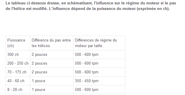

    Il est clair qu'une hélice en 18 devrait faire baisser de 500 t/M environ ,mais le fait d'acheter au "pif" une hélice inox d'un cout certain me parait peu satisfaisant!

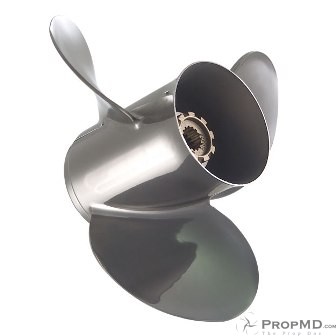

     il est preferable  d'avoir  un moyeux  démontable  et reutilisable RUBBEX - FLO TORQ-HUB voici une   13 X 18 inox  ,
    • Manufacturer: Quicksilver
    • Brand:Silverado + Flo-Torq Hub
    • Material: Stainless Steel
    • Diameter: 13
    • Pitch: 18
    • Blades: 3
    • Rotation: Standard (Clockwise)

     voici un tableau  indicateur approximatif des pertes de tours suivant le pas
