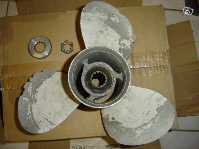

Cet aprem en remettant mon bateau sur la remorque l'hécile à frotter est à perdu entre 1 et 2 cm sur chaque pale.Cela est-il grave pour les prochaine nav?
Je compte sortir demain.
Autre question , mon régime moteur est aux alentours de 1300tours min voir 1500 cela est trop élévé?
Moteur mercruiser 120 cv inboard essence sans plomb 98 + additif auchan.
Merci de votre réponse rapide svp

    1500 tours ca me parait elevé quand meme c devrai etre dans les 1000 si je ne me trompe pas pour ce qui est de tonhelice ben ca peu provoqué un désiquilibre met nous des photos que l'ont puisse voir exactement la tete de l'helice

    Par contre concernant l'hélice endommagée,je te conseille de faire le nécessaire pour la changer car, outre la perte de puissance, le déséquilibre de l'hélice engendre des vibrations qui peuvent dans certains cas être préjudiciables au bloc propulseur et au coupling qui assure la liaison entre l'arbre moteur et l'embase.

    Merci de vos réponse en fait les choc ne sont pas en profondeur mais plus en longueur...
    Exemple sur 2cm de long et 5mme de profondeur.
    Je ne peut donc pas sortir demain, changement obligatoire?

    moi je dirai changela avant d'avoir d'avantage de soucis c'est m'on avis....

    C'est un peu moinb abimée que celle-ci en photo.
    Pas de nav possible?

    Je suis aller à mon revendeur ce matin résultat 250 euros pour un hélice inox .
    Entretoise 62 euros.

    Moi je ne tenterai pas de nav avec cette helice la. Tu pourrais créer de ondes qui pourraient provoquer des degats considérables sur ta coque? Cherche sur le forum il y a des topics qui parlent des concéquences de navigation avec helices hs

    C'est bon c'est changer avec l'hélice inox un peu plus petite car avec l'ancienne le moteur ne prenait que 4000 tours min,
    Hélice inox plus entretoise 314 euros au total

    Juste un commentaire en voyant l'hélice qui est en photo:  je suis assez surpris (et c'est le moindre mot) qu'on puisse naviguer avec une hélice pareille ! cà doit vibrer dans tous les sens, il doit y avoir un balan terrible sur l'arbre. Moi j'ai aussi abimé mon hélice comme tant d'autres mais au moins je rectifiais les pales à la lime pour les mettre à peu dans la même config. Mais ce n'était pas autant mis en dents de scie ... Vous avez bien fait d'en acheter une neuve, vous avez sans doute éviter bien des déboires futures.
