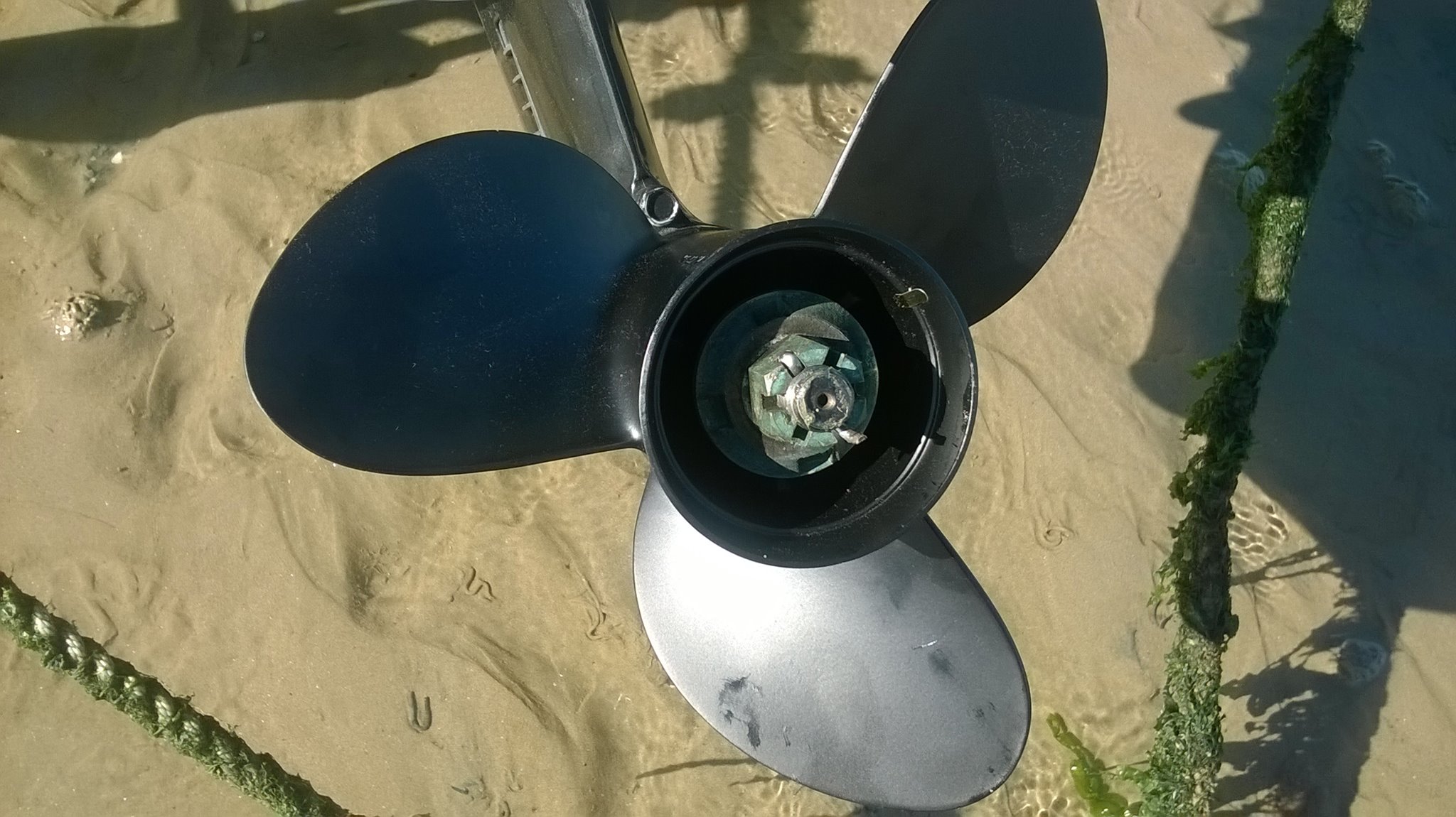

bonjours, j ai un soucis j avait une hélice qui montait a 6100 tours  pour une vitesse de 22 noeuds  sur un flyer500 avec un moteur  suzuki de 50cv 4 T ,j ai talonné une roche celle ci est abimé  mais rien n est noté sur l hélice après renseignement on ma conseillé de prendre une 11*6x14 .Une fois installé j ai essayer le bateau et celui ci mon a 4100 tours manette a fond pour 9 noeuds gros décalage par rapport a l autre hélice , ma carene est un peu sale mais vraiment pas trop d après vous quelle hélice faudrait t il que je prenne pour dejauger assez rapidement et avoir une conso moindre , merci a vous .

    Salut King ! à mon avis vu le poids de ton bateau, une 14 est certainement trop importante, si tu peux faire des essais ce serait de voir avec une 13 ou une 11. Ton bateau serait plus nerveux, plus maniable en manoeuvres et surtout tu déjaugerais plus vite.
  • goby
    Inscription : 08/01/2013
    Le 10 octobre, 2015 - 19:42
    Qui t'a conseillé de poser une 14  ???
    C'est bien trop fort comme pas
    Il te faudrait en viron une  11,5 X12
    et  vu le poids  important de ton bateau et la faible puissance si tu veux déjauger   bien Mieux et  meilleur planage  il te faut un plus grand diametre et  pas faible
    Le diametre et le pas ou la reference  sont indiqués
     Sur une pale   face avant ou arriere
    ou  sur le cylindre ou sont fixées les pales
    ou sur le moyeux  de l'hélice  sur le plat ou tu pose la rondelle et  l'écrou
    ou idem sur le moyeux de l'autre coté
      Tu es sous motorisé  donc si tu veux pas te tromper pour le choix de l'hélice faut connaitre les references exactes de l'ancienne et à quel régime maxi tu étais mer Belle  et Carene Propre  et SEUL sur le Bateau
    si tu ne donne pas ces indications   ce sera  compliqué

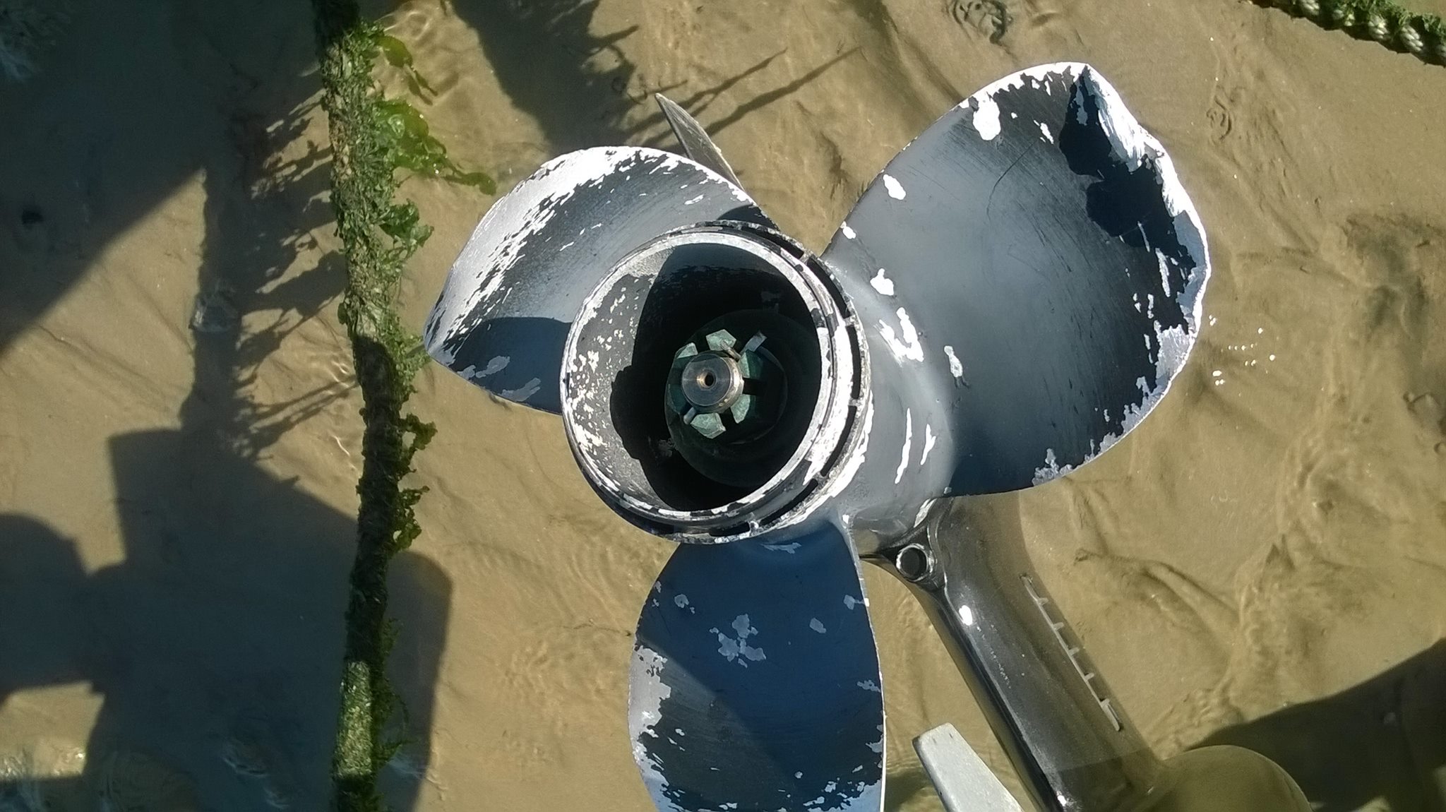

    goby  seul sur le bateau,sur l ancien hélice  rien de marquer ,j ai regarder dans tous les sens l hélice et demander a un de mes gendre de regarder aussi et rien de rien , abimé je suis revenu avec a 5500 tours ne voulant pas allez a fond , la avec l hélice neuve a 4100 je vait remettre l hélice abimé pour savoir a combien je monte et si cela monte en tour et vitesse je descendrait de pas d hélice , je pense que cela serait la meilleur des choses

     Vu l'état de ton ancienne hélice ne navigue plus avec  ,ni pour test puisque de toute façon tu avais indiqué
     qu'avec ton ancienne hélice "" je presume en bon ""état tu étais à 6100T
    Et de plus tu vas abimer la pignonerie de ton embase car l'hélice doit etre déséquilibrée
    ton moteur doit pouvoir  tourner  au   maxi  à 6500T
     donc déja il te manquait  400T et vu ta configuration moteur / coque il  ne faut pas les perdre
     Ce  n'est pas la vitesse qu'il faut controler mais le régime du  Moteur

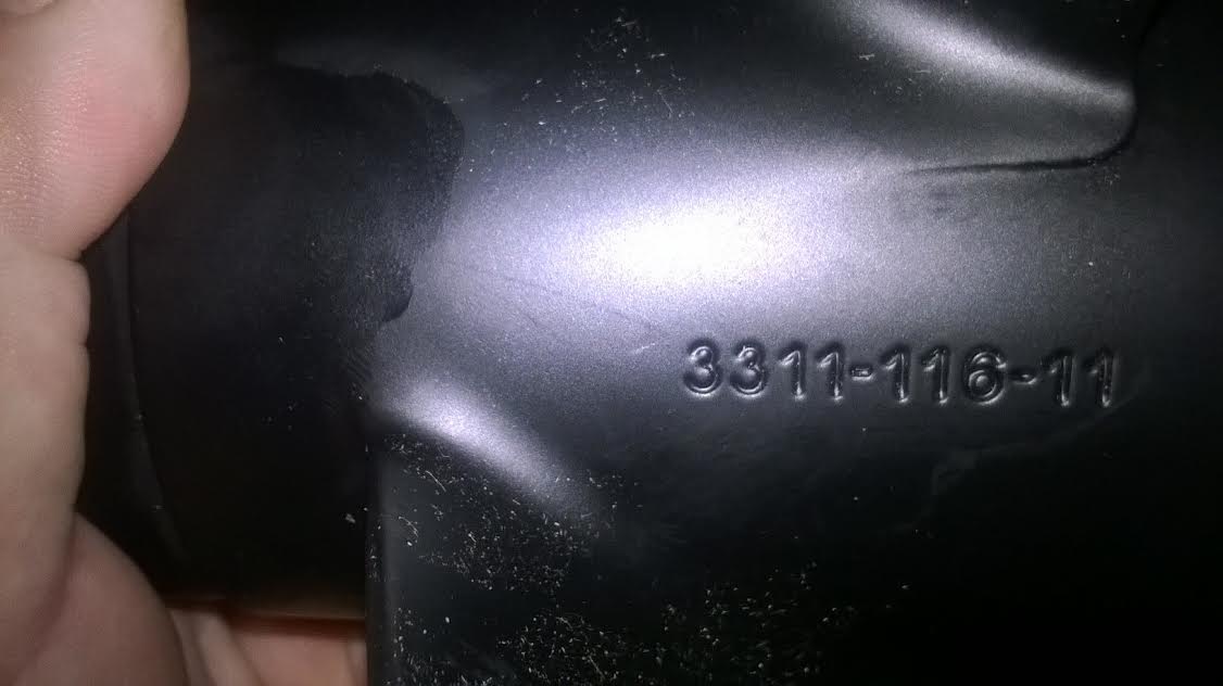

    avec l'ancienne hélice il est assez simple de retrouver le diametre (en mesurant) pour le pas c'est plus compliqué mais loind'être impossible...

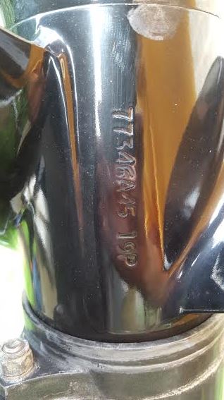

    Tiens tant qu on parle d Helice voici ce qu il est indique sur la mienne... voir photo.
    Moi j ai le probleme inverse le constructeur preconise  5250tr/min et j en prend 5600 avec dejaugeage instantane.
    Que me conseillez-vous? Rester tel quel et limiter mon regime moteur avec ma commande de gaz ou de changer d helice?

    Ton hélice a un Pas de 19" tu dis etre en sur régime  de 350T mais n'as tu pas  un limiteur de  Sur régime sur ton  moteur ??
     En principe le systeme est fiable
     Sauf si comme exemple  les yam 2 temps 50 et 60 sont donnés pour 5500T et  le 70 à 6000T mais les  3 ont le meme CDI en origine donc le  limiteur coupe à 6000T dans les  3 versions
    Tu es en Sur régime seulement  au déjaugeage  et ou aussi en  pointe ??
     Car il peut arriver  d'etre en Sur régime   dans les 1eres secondes du déjaugeage et  ensuite le régime baisse
     dés que les pales ont accrochés pour remonter ensuite
    j'ai souvent Constaté  que lorsque  l'on  est en Sur Régime dans les tours maxi ,
      au  moment du déjaugeage  pendant un court moment l'hélice cavite
    Bien sur tout dépend du  nombre de tours  Supérieur
     J'ai constaté cela  pour 400 T en Plus sur le régime maxi
    En fait on croit déjauger plus vite car il y a une montée en régime  plus rapide  mais ce n'est pas toujours le cas car l'hélice patine au déjaugeage donc perte de temps d'accroche
    Concernant les Tours maxi  préconisés  ,  La plupart des   moteurs peuvent tourner sans probleme quelques centaines de tours  de plus que le régime préconisé

    bon j ai reçu une nouvelle hélice 11.6x11 ,j espère que cela sera la bonne ,je la change cette a/m mais je ne pourrait l essayer vue l état de la mer , peut etre la semaine prochaine .
